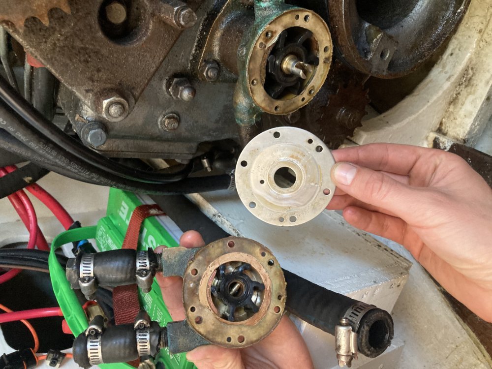

code- Svart 6.Juli.2025 Link til dette innlegget Svart 6.Juli.2025 Fundert en del på dette selv hver gang jeg blar i servicemanualen. Min teori er at det ikke er helt tett mellom disse to, del 27/28 som står mellom slipper nok vann gjennom ved akslingen så impelleren ikke kjører helt tørt. Er nok ikke levert mange med denne konfigurasjon, jeg har i hvert fall aldri hørt om noen som har. Sitér dette innlegget Link to post
code- Svart 14.Juli.2025 Link til dette innlegget Svart 14.Juli.2025 For de som er nysgjerrige, her er fasiten: Sitér dette innlegget Link to post
FamFar Svart 3.September.2025 Emnestarter Link til dette innlegget Svart 3.September.2025 Litt sent, men; Ser man det! Slik er det altså ;-) Takk for oppklaringen! Sitér dette innlegget Link to post
