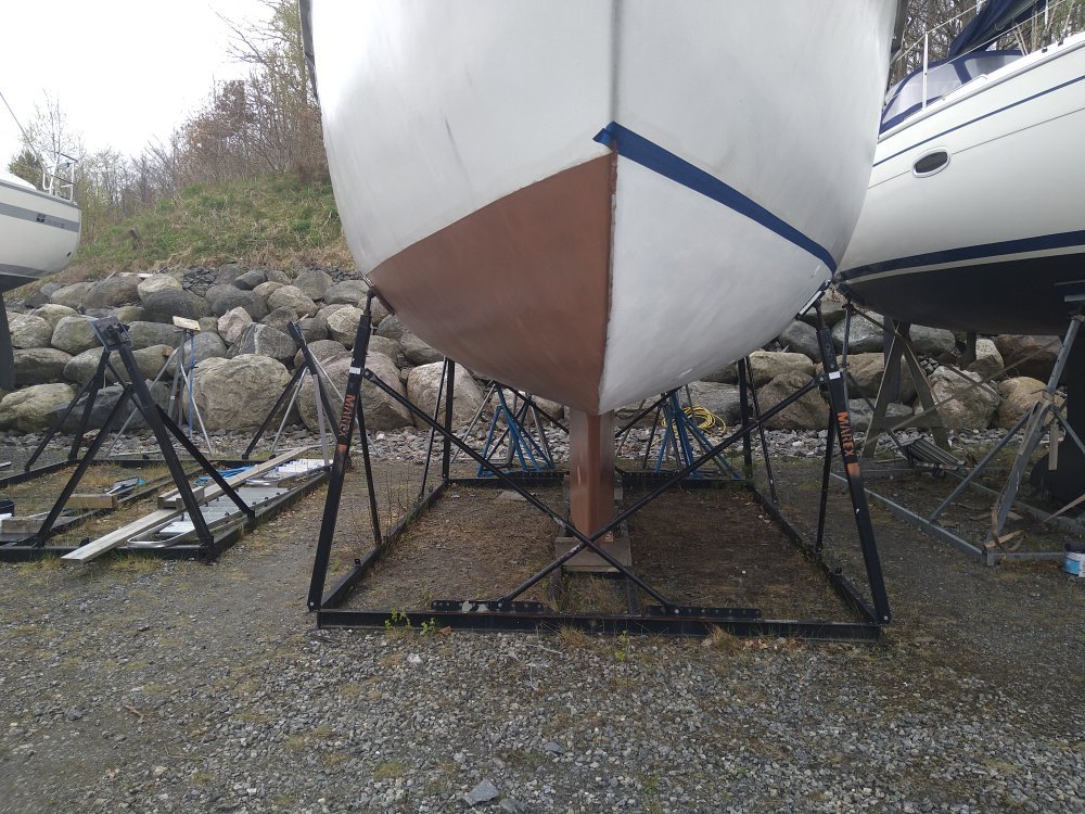

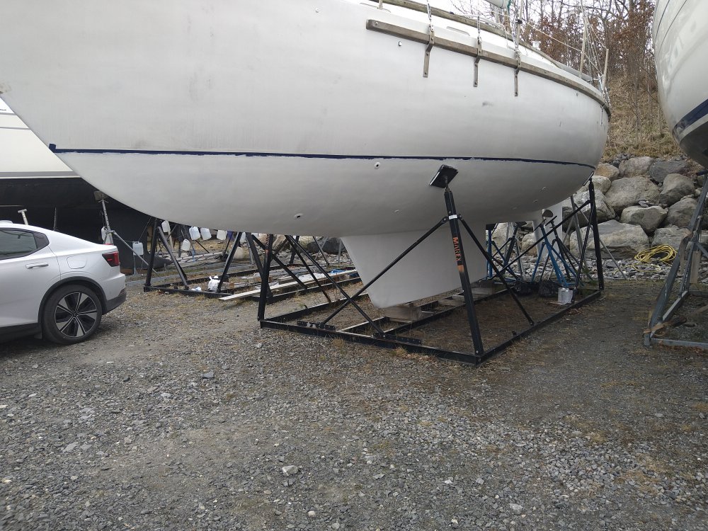

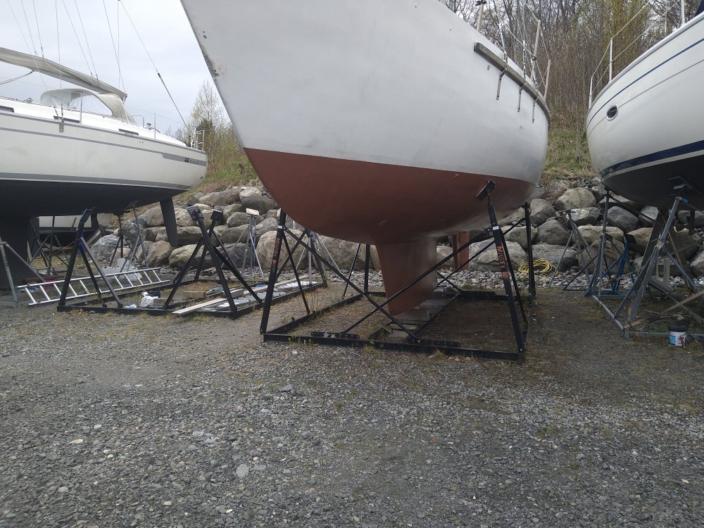

finnarne Svart 25.April.2025 Emnestarter Link til dette innlegget Svart 25.April.2025 Etter mange timer med pussemaskinen, og mange ark og bånd med 40-papir så forsvant bunnstoffet. Etter ikke fullt så mange timer så var det primet der det var mulig CopperCoat ble lagt på i 3 omganger: - Kjøl, skegg og ror - Styrbord side - Babord side Det som gjenstår nå er der kjølen hviler på treklosser på krybba, og bak støttene. Har fått flyttet på klossene under kjølen, setter opp løse støtter mens jeg får primet og etterhvert lagt på CopperCoat. Har igjen å montere kuleventiler, med slanger før den kan sjøsettes, men dato for sjøsetting er ikke før 15. mai. Sitér dette innlegget Vifa - Bruce Roberts 35 Tidligere: EOS - Tidligere Vifa/Fryd - en fungerende Maxi 77 Mitt andre prosjekt: Den grønne bie - En ikke helt standard Land Rover Discovery Link to post

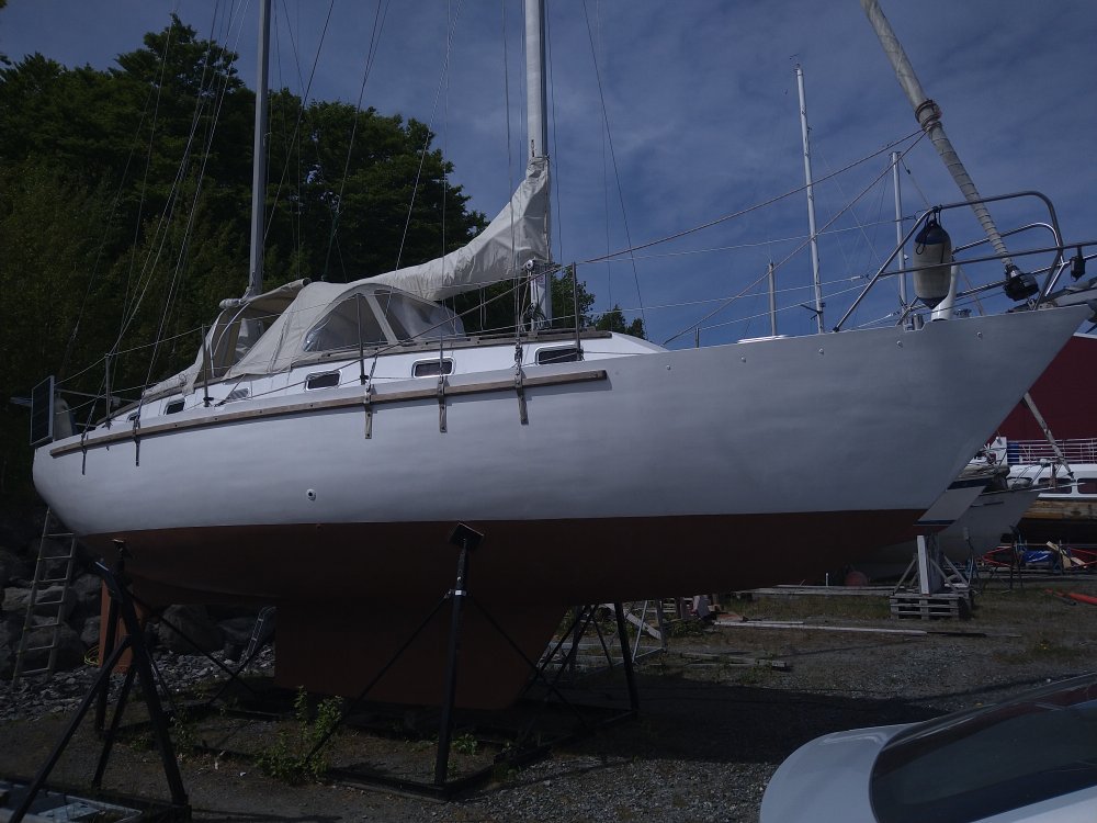

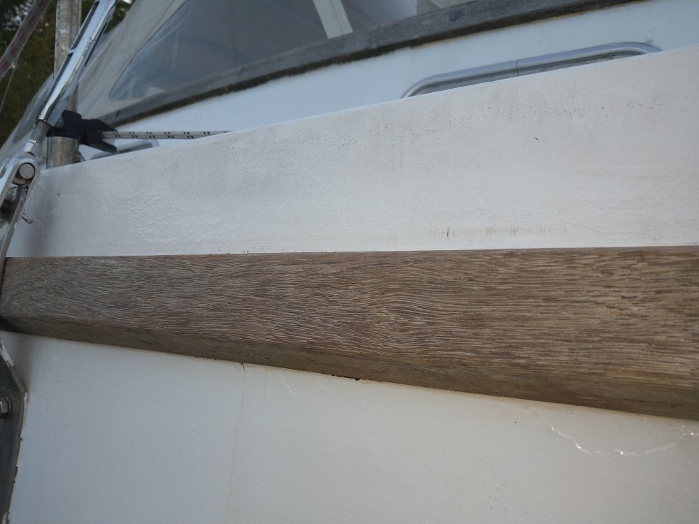

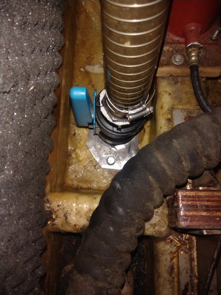

finnarne Svart 16.Mai.2025 Emnestarter Link til dette innlegget Svart 16.Mai.2025 Onsdag var siste dag for Vifa på land. Gjennomføringer og kuleventiler ble sjekket og de virket tette. Blåste inn med luft fra utsiden, og sjekket med Zalovann på innsiden. Fenderlisten av teak ble renset og frisket opp med Biltema dine remedier. Teaklister over dekk er ikke tatt enda, det er heller ikke vasket fra dekk og opp, men skroget har gått en omgang. Sitér dette innlegget Vifa - Bruce Roberts 35 Tidligere: EOS - Tidligere Vifa/Fryd - en fungerende Maxi 77 Mitt andre prosjekt: Den grønne bie - En ikke helt standard Land Rover Discovery Link to post

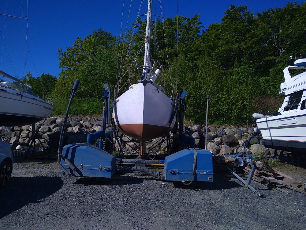

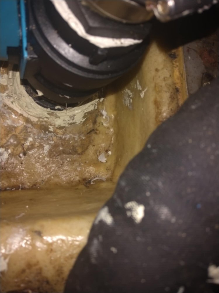

finnarne Svart 19.Mai.2025 Emnestarter Link til dette innlegget Svart 19.Mai.2025 JTorsdag var dagen kommet for sjøsetting. Fin lift for bruket Var litt spent, 8 gjennomføringer i messing er byttet ut med Trudesign i tillegg til en ny (siden det likevel var så mange). Og totalt 11 kuleventiler. Ved sjekk etter sjøsetting så det tett ut, og jeg kunne vende snuta hjemover til Barselkilen. Var også litt spent på dieseltilførselen, siden tanken er flyttet, slanger byttet og nytt filterholder med vannutskiller er montert. Motor var kjørt litt på land, men var ikke helt sikker før avreise. Den stoppet noen ganger i begynnelsen av turen, men hadde forseilet litt ute for å ha styringsfart. Kom meg for motor helt frem til båtplassen, så nå regner jeg med at lufta er ute fra tilførselen. Men tilbake til gjennomføringer og kuleventiler, det var ikke helt tett. På 3 timer kom det inn ett par liter, så jeg regnet med å måtte løse det problemet. Men etter en kveldsvakt på jobb, reiste jeg ut igjen, og da var det kommet inn mindre. Etterhvert som intervallene mellom sjekk ble lengre og lengre, så er det mindre og mindre som kommer inn. Så spørsmålet er, vil Sika 591 "trutne" ? Det står at det er vannherdende? Sitér dette innlegget Vifa - Bruce Roberts 35 Tidligere: EOS - Tidligere Vifa/Fryd - en fungerende Maxi 77 Mitt andre prosjekt: Den grønne bie - En ikke helt standard Land Rover Discovery Link to post
-morten- Svart 19.Mai.2025 Link til dette innlegget Svart 19.Mai.2025 Hvorfor så mange kuleventiler? hvor mange system er det ombord? septik, kjølevannsinntak, gråvann, selvlensing, diesel? Sitér dette innlegget Båtgal og Hondafan: Askeladden,Honda Civic Sport, Honda TRX400,Honda CBR 600RR, Honda Kantklipper, Subaru xv Link to post
finnarne Svart 19.Mai.2025 Emnestarter Link til dette innlegget Svart 19.Mai.2025 -morten- skrev for 1 time siden: Hvorfor så mange kuleventiler? hvor mange system er det ombord? septik, kjølevannsinntak, gråvann, selvlensing, diesel? Kjølevannsinntak 1 stk Selvlensing av cockpit 2 stk, kunne godt vært en, men de fantes allerede, og kan ikke uten store ombygginger brukes til annet. Men nå er det ihvertfall fungerende kuleventil på de Ikke gråvannstank, så oppvaskvann fra byssa går rett ut. 1stk Manuell lensepumpe 1stk Så var det lagt opp til bad fremme mellom kabin og forpigg. Vanninntak til toalett, tømming av septik til sjø, og vaskevann ut, totalt 3stk. Så hadde forrige eier flyttet toalett bak nede under sittebrønnen på babord side, med inngang fra akterlugaren. Så der var det allerede 2 gjennomføringer, inn til toalett, og septik direkte ut. Etter å ha ryddet litt der inne, så kommer det et toalett tilbake der. Derfor en gjennomføring til. Så der er det 3 stk nå. Jeg burde jo ha ryddet, og samlet alt i 3-4 gjennomføringer, men det ble ikke gjort i år. Sitér dette innlegget Vifa - Bruce Roberts 35 Tidligere: EOS - Tidligere Vifa/Fryd - en fungerende Maxi 77 Mitt andre prosjekt: Den grønne bie - En ikke helt standard Land Rover Discovery Link to post
finnarne Svart 23.Juni.2025 Emnestarter Link til dette innlegget Svart 23.Juni.2025 finnarne skrev On 19.5.2025 at 13.51: Men tilbake til gjennomføringer og kuleventiler, det var ikke helt tett. På 3 timer kom det inn ett par liter, så jeg regnet med å måtte løse det problemet. Men etter en kveldsvakt på jobb, reiste jeg ut igjen, og da var det kommet inn mindre. Etterhvert som intervallene mellom sjekk ble lengre og lengre, så er det mindre og mindre som kommer inn. Så spørsmålet er, vil Sika 591 "trutne" ? Det står at det er vannherdende? Det tok litt tid, men egentlig så det lett å finne feilen. Da gjennomføring ble støpt på plass, var det rengjort på innsiden av skroget på alle bortsett fra en gjennomføring. Det var selvfølgelig denne som lakk. Det som forvirret meg, var at det kom mindre og mindre. Uansett. Kombinasjonen av dårlig rengjøring, vanskelig å komme til og motorvibrasjoner, gjorde sitt til at den ene gjennomføringen var litt løs. For å få strammet mutteren på gjennomføringen, så kunne jeg kjøpe en kråkefot til noen tusen, forsøke å modifisere en fastnøkkel til noen hundre, eller lage min egen kråkefot av 4 mm stål. Naturligvis ble den siste løsningen valgt. Trangt var det men kråkefoten fungerte til å stramme mutteren. Bolten som sitter der er en 8mm bolt, med 2 flensmuttere mot plata, da kunne jeg bruke en 13mm pipe på forlenger for å stramme mutter (som er på 50mm) Det ble nesten tett, men ikke helt, jeg kunne fortsatt tørke noen dråper hver dag med tørkepapir, men det var ikke nok vann til å bruke svamp. Så jeg måtte løsne litt, gjøre rent, og fuge på nytt (på innsiden). Men først måtte jeg sjekke at jeg fikk løsnet mutteren. Jeg hadde strammet den såpass, at 8mm bolten løsnet fra kråkefoten min. Prøvde å sveise fast mutter og bolt, med det resultat at bolt knakk. Så da ble det å lage firkanthull til 1/2" forlenger. Jeg har hørt rykter om at det er vanskelig å bore ett firkanthull, men det lot seg løse med 12.5mm bor, en stikksag og en fil på en Leatherman. Mulig det hadde vær enklere om jeg hadde boret hjørnene med 1-2mm bor først. Første tanke var å montere en sugekopp på utsiden av gjennomføringen for å få ting tørt på innsiden, men jeg klarte ikke å få sugekoppen til å sitte. Forsøkte med å lukke kuleventil, tømme slangen på innsiden for vann, sette sugekopp over gjennomføringen, og åpne kuleventil for å få hjelp av trykket til å holde sugekoppen på plass. Mulig jeg ikke klarte å holde sugekoppen på plass lenge/stille nok. Hadde det fungert, kunne jeg ha demontert kuleventil og mutter, fått gjort ordentlig rent og og blåst ting tørt før jeg brukte fugemasse og monterte ting sammen igjen. Men siden det kom minimalt med vann inn selv med mutter løsnet så mye som det lot seg gjøre, så valgte jeg å rengjøre under mutter (og teflonskive?), fylle på med Tec7, og stramme mutter. Nå er det tett Sitér dette innlegget Vifa - Bruce Roberts 35 Tidligere: EOS - Tidligere Vifa/Fryd - en fungerende Maxi 77 Mitt andre prosjekt: Den grønne bie - En ikke helt standard Land Rover Discovery Link to post

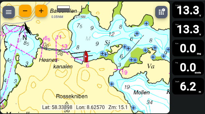

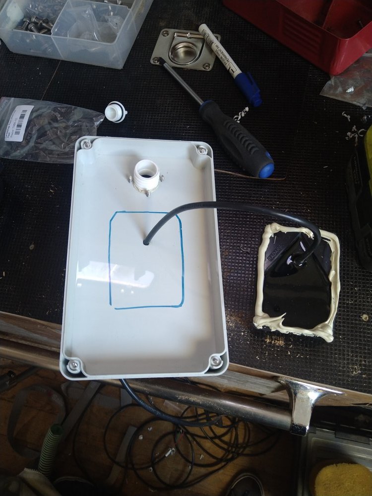

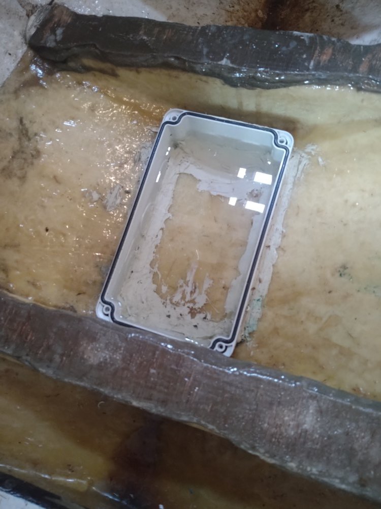

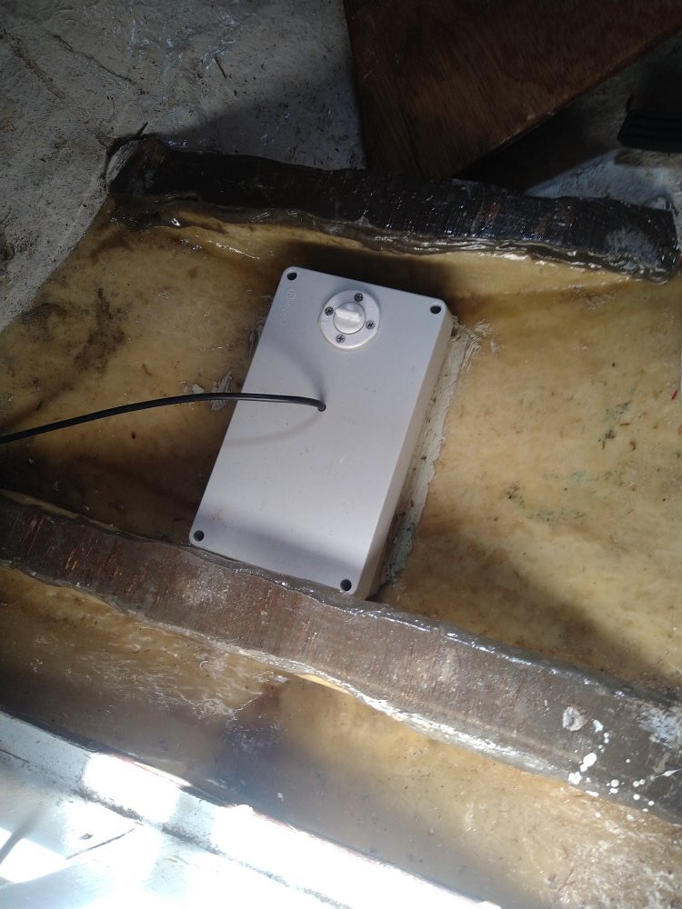

finnarne Svart 12.September.2025 Emnestarter Link til dette innlegget Svart 12.September.2025 Siden båten var fri for elektronik (og det meste annet) måtte jeg ha inn ett ekkolodd. Og siden planen er å kjøre Signalk på en Rpi, fant jeg ut at det enkleste var å få tak i en NMEA0183 svinger. Husker ikke nå om det bare var hekksvingere som han hadde, men handlet en fra nereides.no. Kjøpte en stor koblingboks på Biltema som ble tilpasset skrogprofilen, og limt fast med Tec7. Hekksvinger ble limt fast i lokket på koblingsboksen, sammen med påfyllingsplugg Tilslutt ble lokket satt på, og boksen ble fyllt opp med kjøleveske. Løsningen fungerer, men har litt problemer når det blir for mye gress på bunnen. Signal fra boksen går inn på en Yakmux nmea0183 multiplekser og videre via USB inn på rpi og til Signalk Så brukes ett nettbrett til å vise kart og dybdeinformasjon. Sitér dette innlegget Vifa - Bruce Roberts 35 Tidligere: EOS - Tidligere Vifa/Fryd - en fungerende Maxi 77 Mitt andre prosjekt: Den grønne bie - En ikke helt standard Land Rover Discovery Link to post

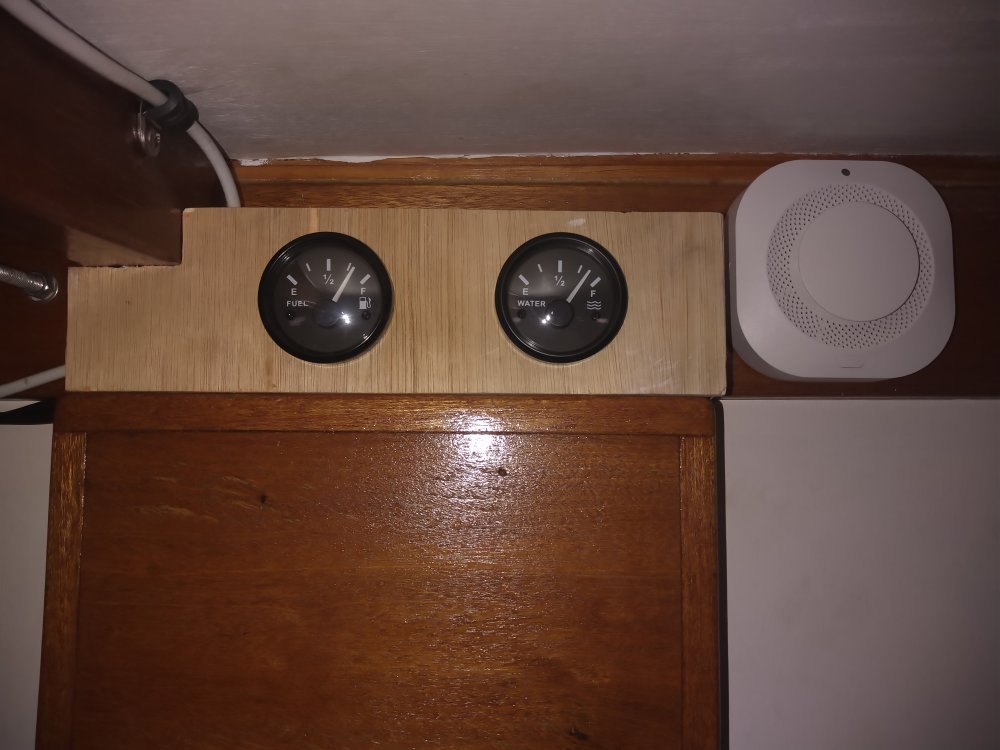

finnarne Svart 27.September.2025 Emnestarter Link til dette innlegget Svart 27.September.2025 Når vi kjøpte båten var det bare en tank ombord, diesel. Og den var lett tilgjengelig for avlesing. Ikke det at det hjalp meg, når jeg ikke viste at tanken var tom når det stod 25 liter igjen der. Nå med diesel- og vanntank under køya i akterlugaren blir det vanskeligere å se hvor mye som er på tankene. Så ett av forsommerens prosjekter var å få koblet tankmålere til. Fikk i samme slengen testet røykvarsleren når jeg loddet ledninger til tankmålerne. Målet er å få det inn via signalk etterhvert, men tror jeg må til med en esp32 eller noe der. Sitér dette innlegget Vifa - Bruce Roberts 35 Tidligere: EOS - Tidligere Vifa/Fryd - en fungerende Maxi 77 Mitt andre prosjekt: Den grønne bie - En ikke helt standard Land Rover Discovery Link to post

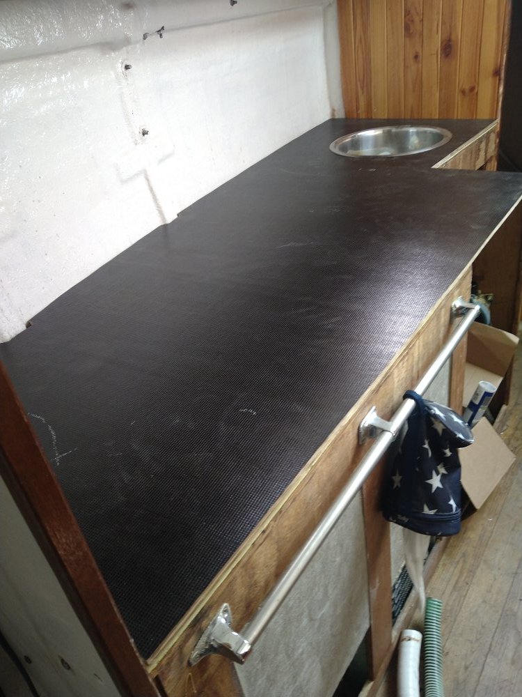

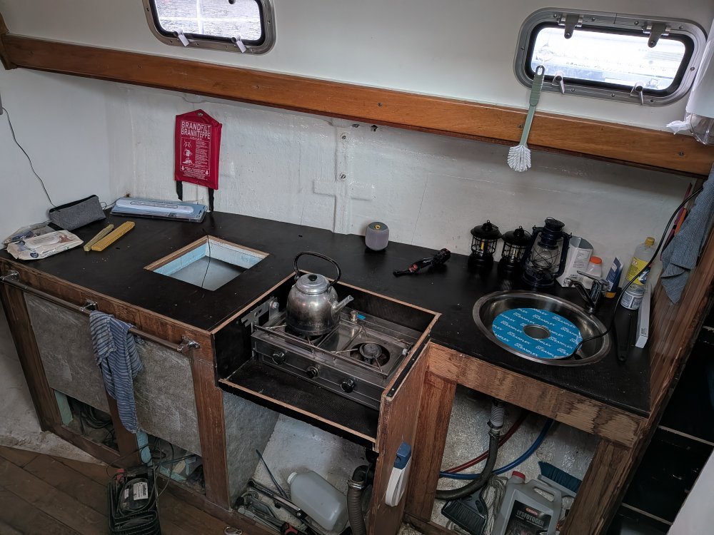

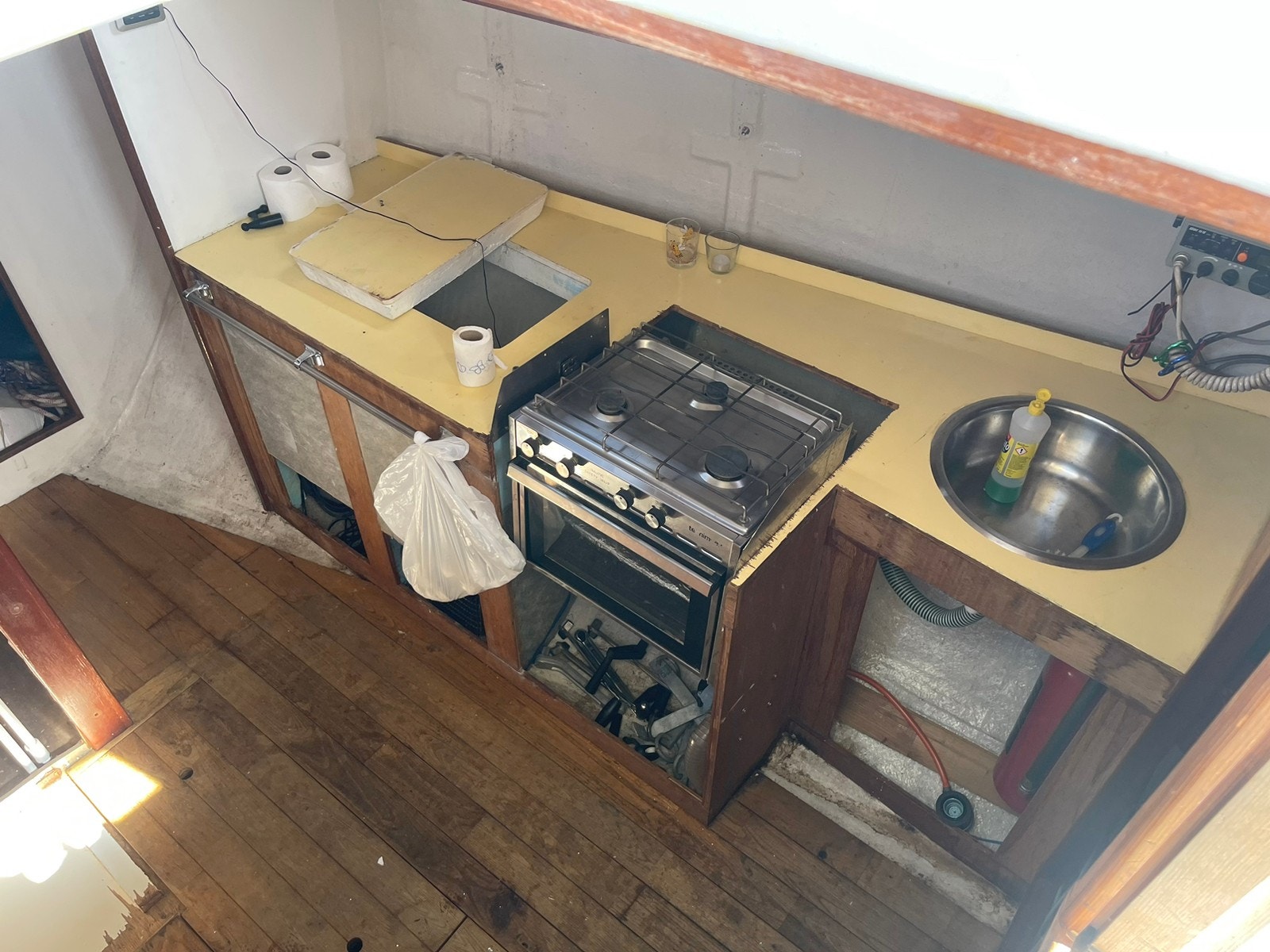

finnarne Svart 30.September.2025 Emnestarter Link til dette innlegget Svart 30.September.2025 Benken i byssa så litt så som så ut når vi kjøpte båten. (Bildet fra finn-annonsen) Den gule overflaten var jeg ikke komfortabel med, og lista i bakkant var litt rart, og bak der igjen kunne ting skli ned under benken. Gasskomfyren skulle ut, og luka til kjøleboksen var for stor. I tillegg ville det ikke skade heve benkeplaten en cm eller to. Jeg ønsket en plate som dekket hele benken uten skjøter, men var usikker på hva jeg skulle behandle den med. Og var selvfølgelig usikker på hva slags plate jeg skulle bruke. For å teste litt, endte jeg med å kjøpe en tilhengerplate på jemogfix i slutten av mars Med litt tilpasninger så kom kokeapparatet på plass tidsnok til at det kunne brukes i sommer. Egentlig var planen at den glatte siden skulle ligge opp, men så var det idiot som la malen feil vei på plata, så da ble det ikke den glatte siden opp. Kanskje like greit. Enten så blir det lagt Mikrocement på plata, eller så blir den byttet ut med ett annen plate. Jeg må gjøre noe med tilgangen til luft til kjøleaggregatet som på det siste bildet står ute på dørken. Under kokeapparatet går veggen med isolasjonsmatriale helt ned, og lager en massiv vegg der vifta til aggregatet skal hente luft over ribbene som skal kjøle ned gassen. Det skal også noe skap og sluffer under benken, fronten foran kjøleboksen skal pyntes på, og det skal lages skap oppe bak benken. Sitér dette innlegget Vifa - Bruce Roberts 35 Tidligere: EOS - Tidligere Vifa/Fryd - en fungerende Maxi 77 Mitt andre prosjekt: Den grønne bie - En ikke helt standard Land Rover Discovery Link to post

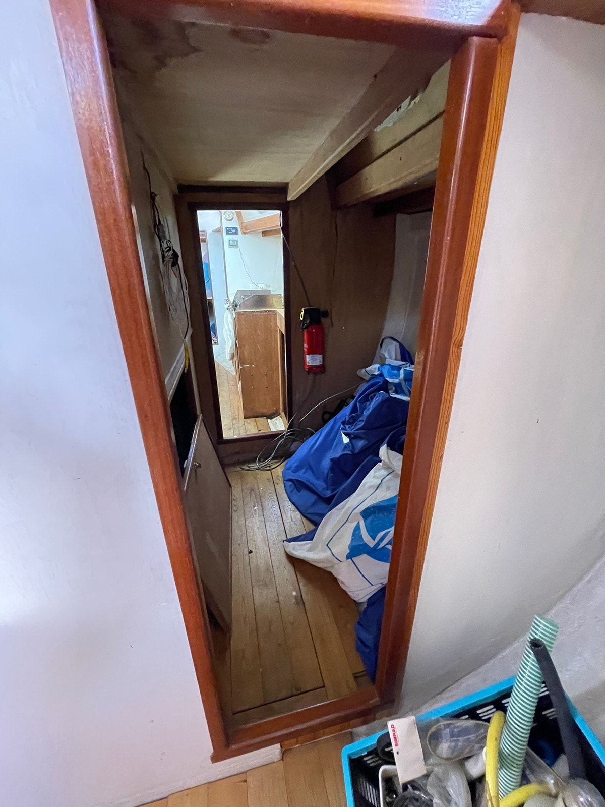

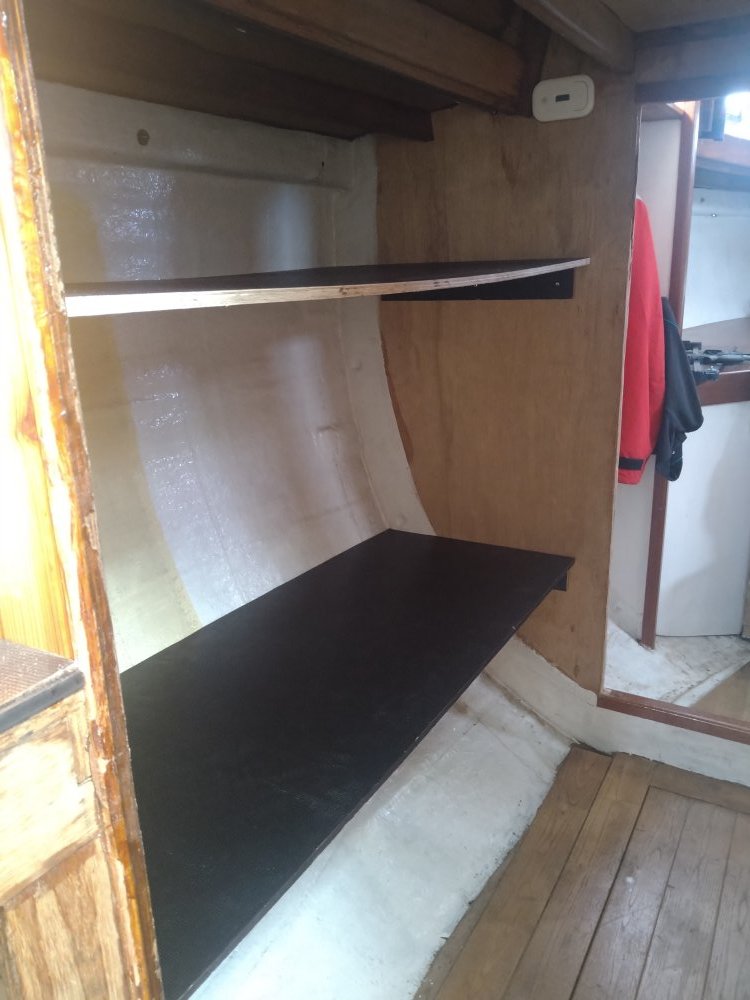

finnarne Svart 5.Oktober.2025 Emnestarter Link til dette innlegget Svart 5.Oktober.2025 Gjennomgangen fra byssa til akterlugar var bare en gjennomgang med masse plass oppetter skroget. Men ingen måte å oppbevare ting der. (bilde fra finn-annonse) Det var riktignok noen seilposer med diverse seil der, men de kunne leve sitt eget liv, uten noen måte å holde ting på plass. Siden vi hadde flere tilhengerplater tilgjengelig, så kunne jeg jo teste ut litt mer fornuftig oppbevaring. Først 2 enkle plater feste i hvert sitt skott Det ble ikke så galt, så jeg lagde ett par hyller til med litt støtte og slingrekanter, som også stiver av konstruksjonen. Etterhvert er planen å male med epoxy, platene er ikke akkurat marinekvalitet, men båten er tørr innvendig. Sitér dette innlegget Vifa - Bruce Roberts 35 Tidligere: EOS - Tidligere Vifa/Fryd - en fungerende Maxi 77 Mitt andre prosjekt: Den grønne bie - En ikke helt standard Land Rover Discovery Link to post
Hulda Svart 5.Oktober.2025 Link til dette innlegget Svart 5.Oktober.2025 Det går bra. Det er ikke en eneste beta om bord i Hulda som er 'marinekvalitet'. Sitér dette innlegget Link to post

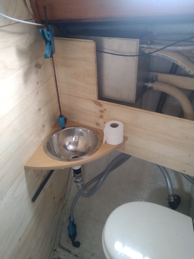

finnarne Svart 10.Oktober.2025 Emnestarter Link til dette innlegget Svart 10.Oktober.2025 finnarne skrev On 13.10.2024 at 20.50: Sånn, da er do, slanger og strøm på plass. Vask også, men den mangler slange til avløp. Og det mangler jo selvfølgelig vann til vasken. Tror det kommer til våren, planen er å sette den på land om en ukes tid. Var ikke helt fornøyd med plasseringen av vasken, det ble litt trangt å sitte på doen. Fant det ut etter noen netter i båten. Gjorde om plata som vasken satt i, begynte å plate inne veggen, men gikk tom for plater. Venter med å plate inne resten, siden jeg skal ha inn en tankmåler i tanken. Fortsetter etter at den andre doen og septiktanken er montert. Sitér dette innlegget Vifa - Bruce Roberts 35 Tidligere: EOS - Tidligere Vifa/Fryd - en fungerende Maxi 77 Mitt andre prosjekt: Den grønne bie - En ikke helt standard Land Rover Discovery Link to post
Hulda Svart 10.Oktober.2025 Link til dette innlegget Svart 10.Oktober.2025 Hvis båten ligger godt over, vil det komme sjøvann ut av vasken. Ta en vurdering på problemstillingen. Sitér dette innlegget Link to post
finnarne Svart 10.Oktober.2025 Emnestarter Link til dette innlegget Svart 10.Oktober.2025 Det gjelder vasken i byssa også. Derfor det er kuleventil. Har du en annen løsning på utfordringen, annet en egen gråvannstank som evt tømmes med pumpe ? Sitér dette innlegget Vifa - Bruce Roberts 35 Tidligere: EOS - Tidligere Vifa/Fryd - en fungerende Maxi 77 Mitt andre prosjekt: Den grønne bie - En ikke helt standard Land Rover Discovery Link to post
Hulda Svart 11.Oktober.2025 Link til dette innlegget Svart 11.Oktober.2025 Nei. En av tre grunner til at Hulda har gråvannstank. Sitér dette innlegget Link to post

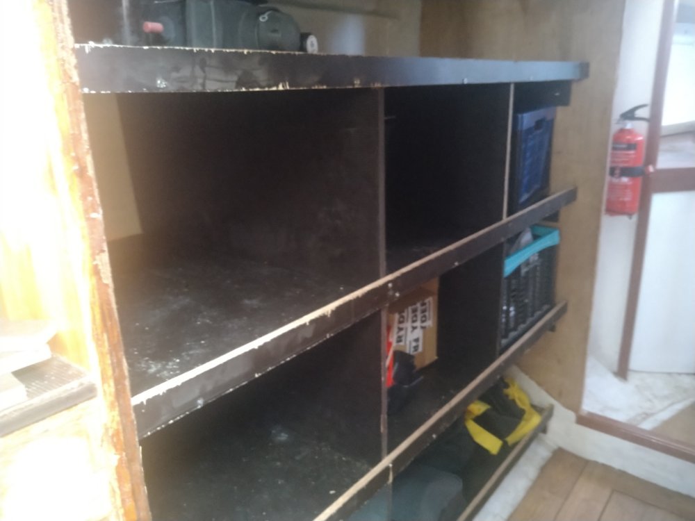

tobixen Svart 11.Oktober.2025 Link til dette innlegget Svart 11.Oktober.2025 On 10/5/2025 at 10:33 AM, finnarne said: Det ble ikke så galt, så jeg lagde ett par hyller til med litt støtte og slingrekanter, s Det her er ikke godt nok - seiler man i bølger og med mye krenging, så vil ikke slingrekantene være i stand til å holde ting på plass der. Et alternativ er å ha noe form for dører, en annen er å lagre kasser eller solide esker der, og å ha noe form for låsemekanismer (tau, plankebiter e.l.) for å holde de på plass. Seilposer er jo forsåvidt ikke så stort problem, de kan holdes på plass av et horisontalt tau, og det er ingen katastrofe om de kommer seg løs. Sitér dette innlegget Wherever I lay my anchor, that's my home - https://solveig.oslo.no/ Link to post
tobixen Svart 11.Oktober.2025 Link til dette innlegget Svart 11.Oktober.2025 Tja, kom til å tenke på fire andre fordeler med gråvannstank. Det ene er når båten står på land og jeg ikke ønsker at utløpsvann skal splæsje ukontrollert ned på bakken. Én slange fra båten og ned løser problemet dersom man har tank. Færre skroggjennomføringer og færre problematiske Y-koblinger er utvilsomt en fordel. Så var det i sommer en svømmer som klagde på at jeg "lakk olje" etter å ha sett såpebobler fra håndvask. Tannkrembobler er jo også lite delikat. Det er en fordel å kunne samle opp og slippe ut f.eks. etter at nattemørket har senket seg. Sist, gråvannstanken blir utrolig grisete da fett og olje havner på toppen - men tross alt, det er kanskje bedre at det havner der enn å få oljefilm på badevannet. Sitér dette innlegget Wherever I lay my anchor, that's my home - https://solveig.oslo.no/ Link to post
finnarne Svart 11.Oktober.2025 Emnestarter Link til dette innlegget Svart 11.Oktober.2025 tobixen skrev for 2 timer siden: ... slingrekantene være i stand til å holde ting på plass der. Et alternativ er å ha noe form for dører, en annen er å lagre kasser ... Det er allerede klappkasser i et par av hyllene. I en av de andre står grillen, og en piknikkkurv. Nederst ligger sekken med SUP. Det er godt mulig det blir noe form for strikk for å "låse av" de resterende hyllene. Sitér dette innlegget Vifa - Bruce Roberts 35 Tidligere: EOS - Tidligere Vifa/Fryd - en fungerende Maxi 77 Mitt andre prosjekt: Den grønne bie - En ikke helt standard Land Rover Discovery Link to post
Hulda Svart 11.Oktober.2025 Link til dette innlegget Svart 11.Oktober.2025 Hulda har ikke problemer. Vask med vannlås og manuell pumpe som pumper barnåler og hel skau. To fulle gråvannstanker, må fylle ferskvann. Aldri lekkasje inn. Kan tømme når jeg vil. Sitér dette innlegget Link to post

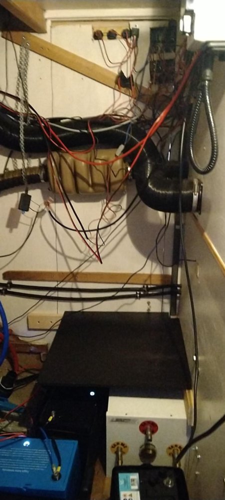

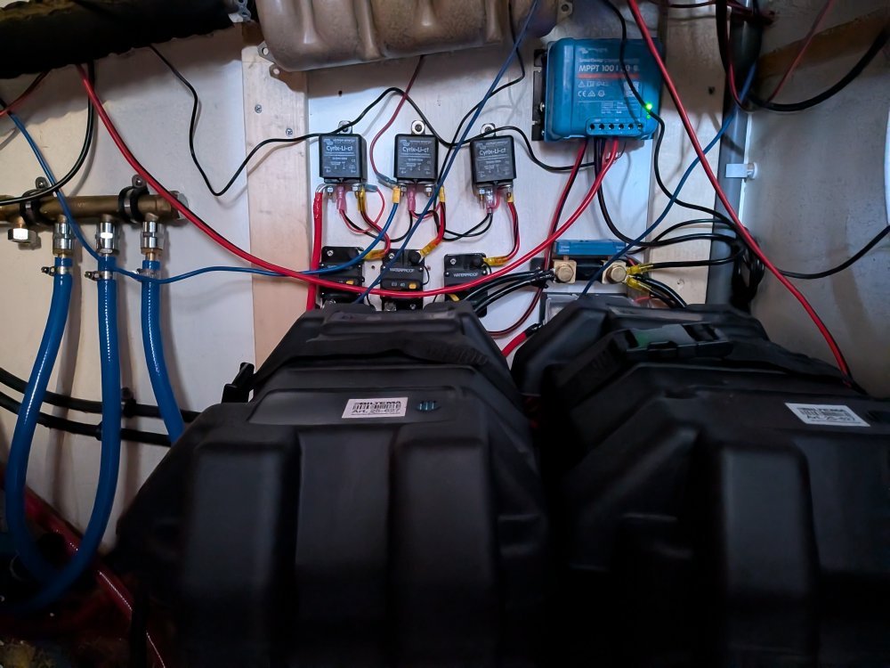

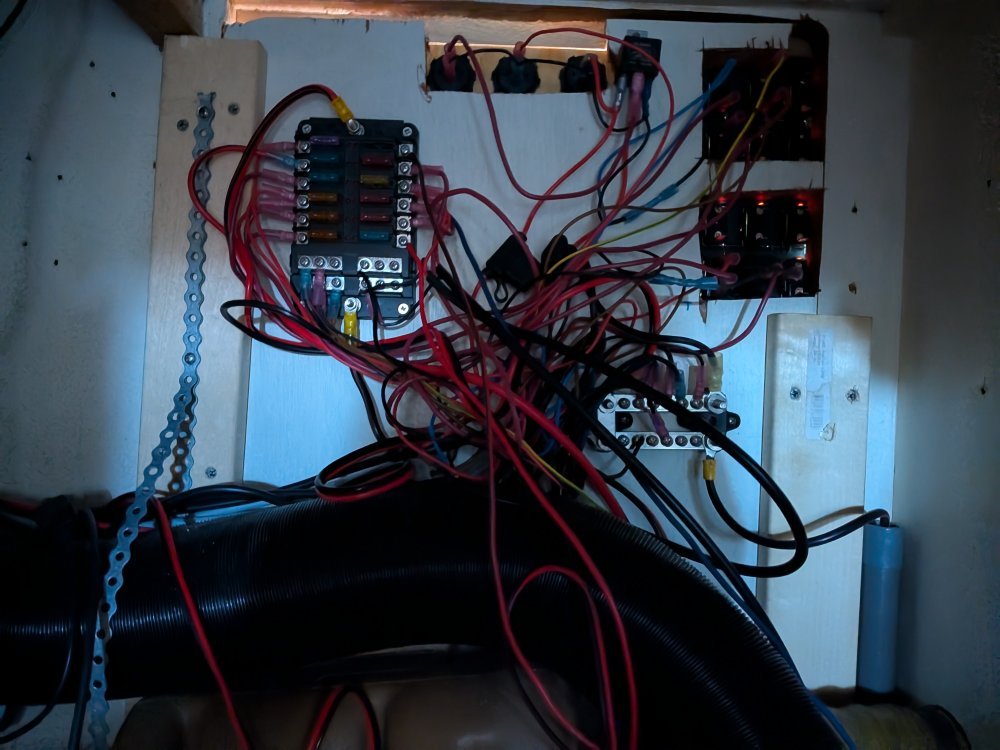

finnarne Svart 12.Oktober.2025 Emnestarter Link til dette innlegget Svart 12.Oktober.2025 Sikringsskapet som var i båten var jo hummer og kanari. Batteriene var montert inne i motorrommet som til tider ble veldig varmt. Det første jeg gjorde var å få kontroll på batteriene, det neste var å røske ut det gamle sikringsskapet. Etter litt rydding, og etter at do og dieseltank ble flyttet ut, ble det å koble opp en sikringsboks provisorisk, og montere bryterpanel så det var lett tilgjenglig. Det var fortsatt letter spagetti i ledninger, men nå viste jeg hva som var hvor, og at det var fornuftige sikringer på alle kursene. Planen var å ha varmtvannstanken i motorrommet, men jeg valgte istedet å montere den ved siden av batteriene. Startbatteriet ble plassert på dørken sammen med VVTank, 2 stk litiumbatterier på en hylle over. Solceller lader i utgangspunktet forbruksbanken med litium , dynamo lader i utgangspunktet startbatteri. Releer kobler sammen og lader forbruk, start og vinsjbatteri. Det siste vinsjbatteriet er ikke koblet opp enda, siden vinsjen først kom på plass denne uka. Når en ikke helt vet hva som skal hvor av strøm, og ikke helt har bestemt seg hvor releer, sikringsbokser, koblingsskinner og annet skal monteres, så blir det lange ledninger, og når en da endelig bestemmer seg for plassering, og flytter sikringsboks og skinner mens alt kurser er tilkoblet, blir det som så kaosaktiv ut, enda verre. En av vinterens jobber blir å få dette pent og ryddig Sitér dette innlegget Vifa - Bruce Roberts 35 Tidligere: EOS - Tidligere Vifa/Fryd - en fungerende Maxi 77 Mitt andre prosjekt: Den grønne bie - En ikke helt standard Land Rover Discovery Link to post
