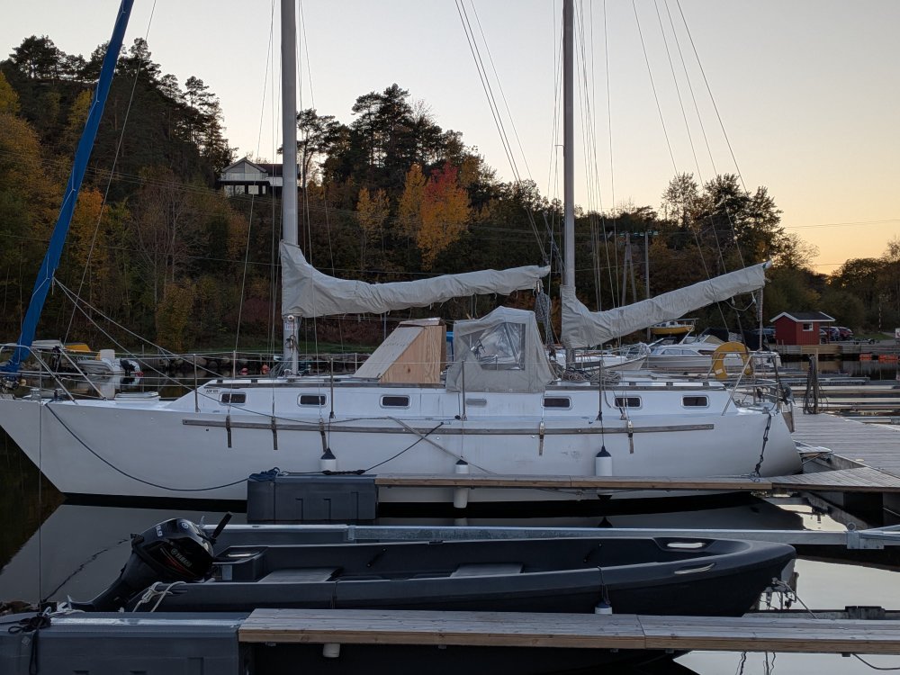

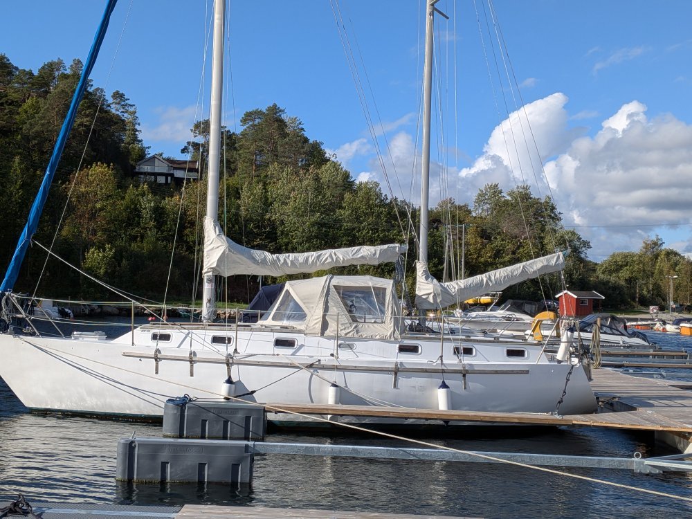

finnarne Svart 17.Oktober.2025 Emnestarter Link til dette innlegget Svart 17.Oktober.2025 Litt deilig med en mild høst. Sammen med litt fritid, så kan jeg bruke litt tid på å å teste ut litt endringer. Første gang jeg så annonsen, så avskrev jeg den litt pga utseende på kalesjen. Den er litt høy og bratt, og ser litt snål ut, men var veldig kjekk å ha når det bøtta ned i sommer og vi skulle hjem fra seilerhytta i Arendal. Kalesjen hadde stått på en stund når jeg kjøpte båten, så den trengte litt hjelp i fjor. Og i år, og sannsynligvis i vinter også. Så jeg begynte å leke med tanken om å gjøre noe med den. Bygde først en mockup i papp, men den var for ustabil. Men en 12mm finerplate fra Byggmax til 400-500 gjorde nytten. Må teste med noen åpninger for vinduer, samt legge et tak på i noe annet enn den tynne papplaten som er på bildet. Usikker på hva jeg skal bygge med. Overbygget som er der er i finer, mener at den er belagt med tynt lag med glassfiber, så epoxy og maling med antiskli. Sitér dette innlegget Vifa - Bruce Roberts 35 Tidligere: EOS - Tidligere Vifa/Fryd - en fungerende Maxi 77 Mitt andre prosjekt: Den grønne bie - En ikke helt standard Land Rover Discovery Link to post

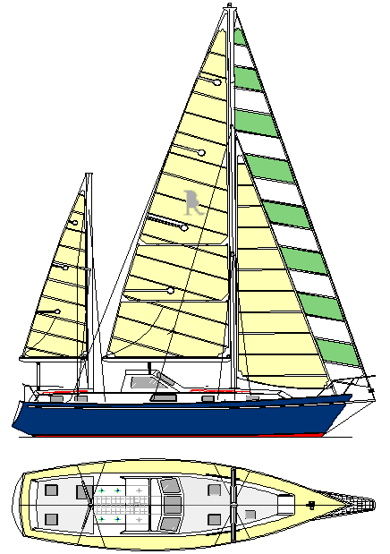

enslagsgjest Svart 18.Oktober.2025 Link til dette innlegget Svart 18.Oktober.2025 Her ser du profilen på hvordan "doghouse" ser ut på storebroren til din båt. Man kan jo høre med Bruce om han har tegnet til 35 modellen. Sitér dette innlegget Jeg er en slags gjest Link to post
finnarne Svart 18.Oktober.2025 Emnestarter Link til dette innlegget Svart 18.Oktober.2025 Hulda skrev for 11 timer siden: Du kan jo titte på videoene til 'Sailing Uma', de har mekket seg doghouse. Jepp. Sist jeg sjekket hos dem, så hadde de bare renovert den gamle sprayhooden. enslagsgjest skrev for 9 timer siden: Her ser du profilen på hvordan "doghouse" ser ut på storebroren til din båt. Man kan jo høre med Bruce om han har tegnet til 35 modellen. Vet ikke om den er 40 eller 45 fot, men cockpiten i en 35fot med sentercockpit, den er ikke spesielt stor. Så det blir ikke så stor doghouse hos oss. Tror egentlig jeg er ganske nærme i tankegangen til det Sailing Uma er, bortsett fra at jeg vurdere å bygge den omtrent ferdig i garasjen, og så montere den på båten i etterkant. Sitér dette innlegget Vifa - Bruce Roberts 35 Tidligere: EOS - Tidligere Vifa/Fryd - en fungerende Maxi 77 Mitt andre prosjekt: Den grønne bie - En ikke helt standard Land Rover Discovery Link to post

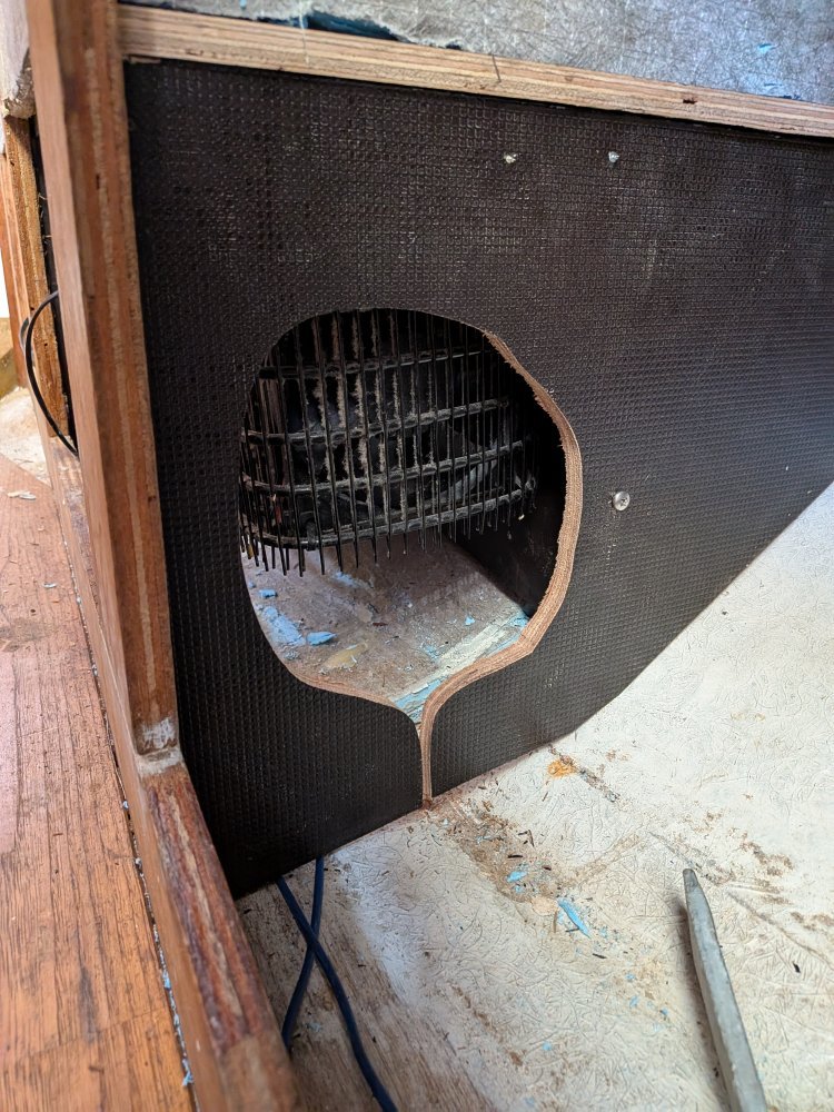

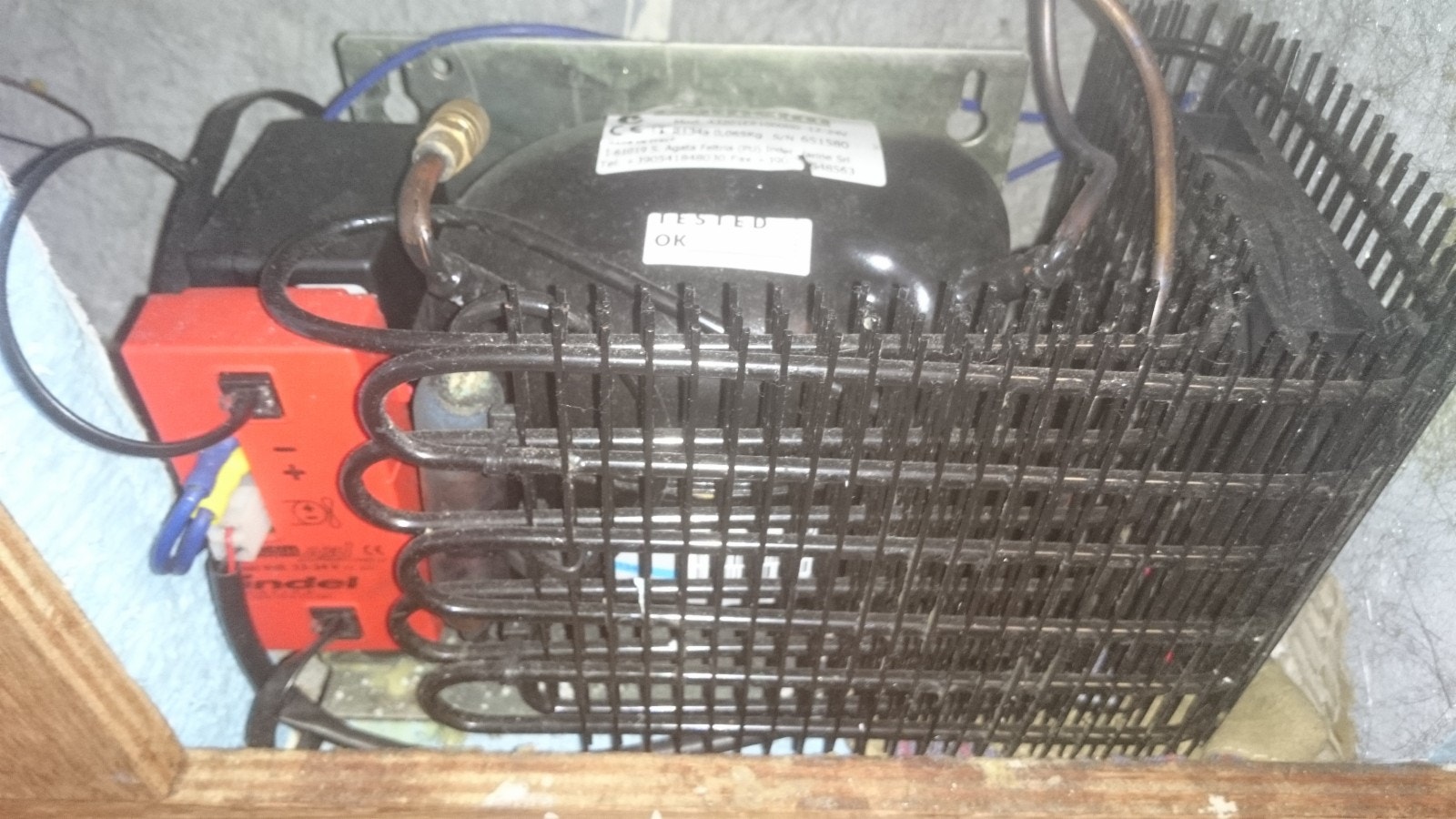

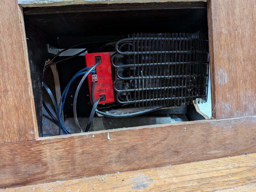

finnarne Svart 21.Oktober.2025 Emnestarter Link til dette innlegget Svart 21.Oktober.2025 Jeg uttrykte litt bekymring for lite effektiv, evt for stor kjøleboks. Noen ymtet på at det kunne være flere grunner. Dårlig isolering, dårlig kabling, eller dårlig tilgang til luft rundt kompressor. I sommer tapet jeg skjøtene mellom isolasjonsplatene, tror det hjalp litt. Men så kikket jeg på komprssoren, og tilgangen til luft der. Her er bilde av kompressor fra salgsannonsen Legg merke til vifta til høyre for kompressoren, som skal blåse gjennom 7 cm med isolasjon. Kompressoren stod i tillegg løst på noe styrofoam og en arbeidshanske som var brettet dobbelt Litt rydding, fjerning av isolasjon, ett par støtter under for å holde en plate under kjøleboksen, og en plate i bakkant av kompressor som komressoren ble hengt opp på. Mulig den skal lenger ned, men tror det er bedre lufttilstrømning nå Sitér dette innlegget Vifa - Bruce Roberts 35 Tidligere: EOS - Tidligere Vifa/Fryd - en fungerende Maxi 77 Mitt andre prosjekt: Den grønne bie - En ikke helt standard Land Rover Discovery Link to post
