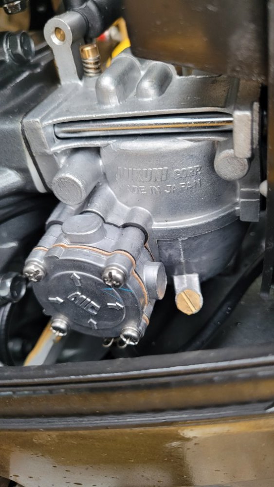

Om @J-Å nummeret på sin forgasser så kan du sammenlikne med din brors.
Reed justering er kun aktuelt på Yamaha 9.9 2T
Ikke skru på skruer dere ikke vet nok om, men juster slik at spjeldet ligger tilnærmet horisontalt.
Husk at det er tumgangsskruen som SKAL holde spjeldet i tomgangsposisjon, IKKE gasswire.
Det skal være slakk på wire.
