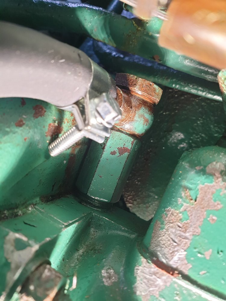

Joda, jeg har egne problemer. Jeg tror dette er det største:
Det er her returdieselen kommer ut. I dobbel forstand. Det lekker et sted herfra, og det er ikke fra slangen.
finnarne skrev 10 minutter siden:
Mangler det en skive på innsiden av banjo-bolten ?
Det ser slik ut. Noen har nok mistet den og prøvd uten. Kjøp en pose nye, og bytt begge. De koster ikke stort, og er fine å ha i reserve.

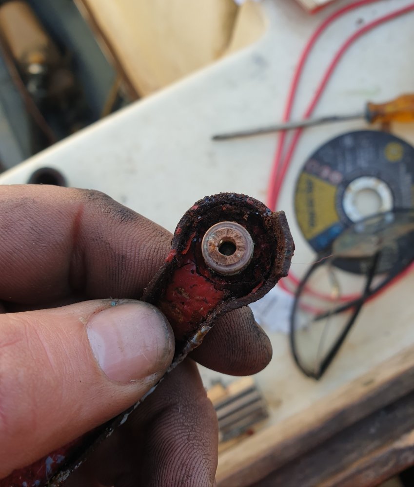

Forøvrig er det funny hvordan nye utfordringer oppstår så snart man har løst det forrige:
Hendelen til ventilen brakk av når jeg skulle åpne inntaket av kjølevann.

Hmm,har du styr på når den ventilen ble bytta sist?
Er det noen her som har byttet ventil mens båten er i vannet? Det ligger an til at jeg prøver på det i morgen.
Planen er å føre et stykke myk plastikk under båten, og så bytter jeg ut ventilen så fort som mulig. En av de yngre gutta i havna synes det hørtes ut som en risikabel plan, men jeg tenker at mengden sjøvann som kommer inn neppe vil være nok til senke båten.
Glenfiddich skrev 5 minutter siden:
Det er nok mulig, men jeg synes du bør ta en vurdering av gjennomføringene dine Det kan være på høy tide å skifte de ut.
Ventiler skifter du vel på tidevannet, hvis planen fortsatt er å landsette den på fjære? Kan skiftes på vannet også hvis du er tøff i trynet. Tror det er en god ide med plastpose som du skriver. Tenk på hva du skal bruke som gjengeforsegling. Hvis ventilene sitter hardt risikerer du å løsne gjennomføringen, da blir det fort veldig vått. Bare gjør det hvis du er sikker på at du lett kan skru på en ny en.
Jeg er en slags gjest
Jeg minnes at for den første båten jeg hadde, så fant selger det nødvendig å skifte en skroggjennomføring før henting, og det ble gjort mens båten stod på vannet - men det er mulig at jeg har misforstått noe :-)  Bytter man skroggjennomføring, så bør man jo bruke noe god fugemasse, det finnes greier som kan brukes under vann, men det er vel best å gjøre dette tørt.
Så lenge man har en lensepumpe som kan ta unna (fastmontert eller midlertidig løsning) mer enn hva som kan komme inn, så er risikoen lav, enda lavere dersom man har redundans (to uavhengige pumper som kan ta unna tilstrekkelige mengder vann).  Så bør man kanskje også lese seg opp på temaet "nødtetting av lekkasjer" før igangsetting.  Treplugger pleier å tette ganske godt.  Dersom man har skrudd rørkoblinger før, så tar det neppe så veldig lang tid å bytte ventil.

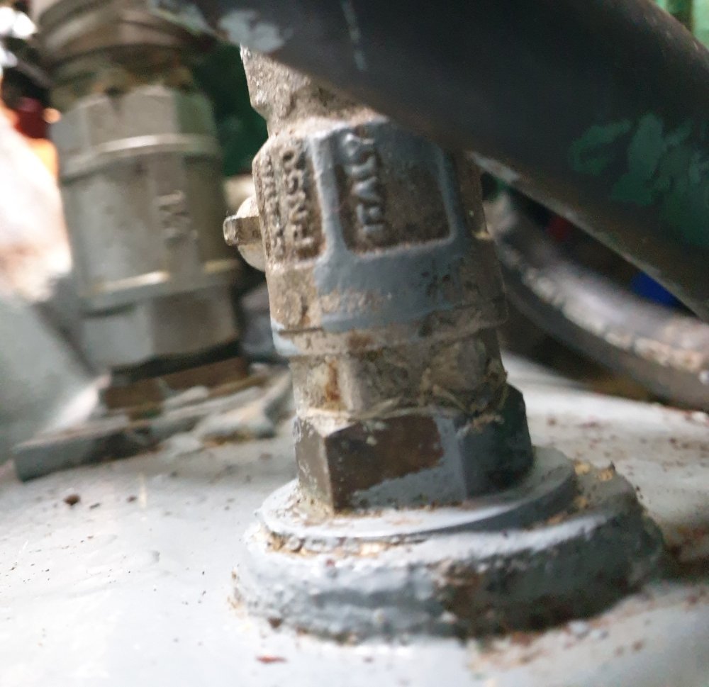

Var ute for det samme på min første seilbåt (Oksøy/ADA 32)
På den båten jeg byttet ventilene på så var gjennomføringer og ventil bygd og til dels korrodert sammen, slik at det ikke var praktisk mulig å skifte ventilene uten å også å skifte gjennomføringene samtidig.
Prinsippet var å slipe eller "frese" vekk eller kanten eller overbyggingen på gjennomføringen, på utsiden, og så dytte kombinasjonen av gjennomføring og ventil, inn i båten. Det kunne jeg aldri fått til, på den båten, mens båten lå på vannet. Måtte ta båten på land og skiftet flesteparten av ventiler og gjennomføringer. Delene ble kjøpt på Maritim og de var forholdsvis dyre.
Det hadde jo gått an å sende et bilde av hele "oppkoblingen" med gjennomføring av ventil, slik at det er mulig å bedømme om ventilen kan skiftes separat, mens båten ligger på vannet.
Hvis ventilen kan skiftes separat, så skulle det jo bare være å ha klar en plugg til å blende av hullet, eller eventuelt en slange til å tre over røret og så dra til med ei slangeklemme.
Glenfiddich skrev for 12 timer siden:
Jeg synes gjennomføringene ser relativt bra ut. Når det gjelder ventiler derimot er det litt forskjellig. Noen av dem er helt supre og minner om hendelen på en flydør.
Hvordan har du sjekket dem?
Jeg har vært borte i en gjennomføring som så OK ut på overflaten, men som knakk rett av når jeg skulle skifte ventilen. Den var blitt helt sprø og tålte ikke ganske moderate krefter for å løsne ventilen. Heldigvis sto båten på land. Hvis du beslutter deg for å fortsette med gamle gjennomføringer må du i hvert fall passe på å ha gode lensepumper med redundans i tilfelle det verste skulle skje.

Ta den opp på land. De der ser ganske like ut som den jeg byttet på min (sjekk prosjektråden min for bilder). Ventilen var helt sammensveist i gjengene med gjennomføringen; selv på land var det håpløst å skru. Måtte fjerne hele sulamitten med vinkelsliper.
Skal dog nevnes at selve gjennomføringen sikkert kunne holdt i 40 år til; den var nemlig bronse. Solide saker.
