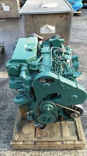

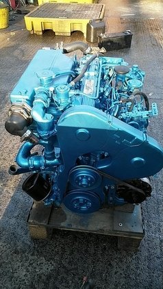

S/Y Emma Svart 7.November Link til dette innlegget Svart 7.November Volvo Penta MD22L er en marinisert Perkins Prima M50, som opprinnelig var en bilmotor til Austin Montego. I eldre Beneteau-båter er de blågrå og det står Perkins på de, men i senere båter er den samme motoren grønn med Volvo Penta på. Volvo har gjort noen modifiseringer, som forbedret kjølesystem. Har en i vår båt, og den er ekstremt stabil. Har gått 5200 timer uten andre problemer enn skifte av sjøvannspumpe. Sitér dette innlegget Følg S/Y Emma på Facebook • Blogg: To år på langtur med S/Y Emma Link to post
