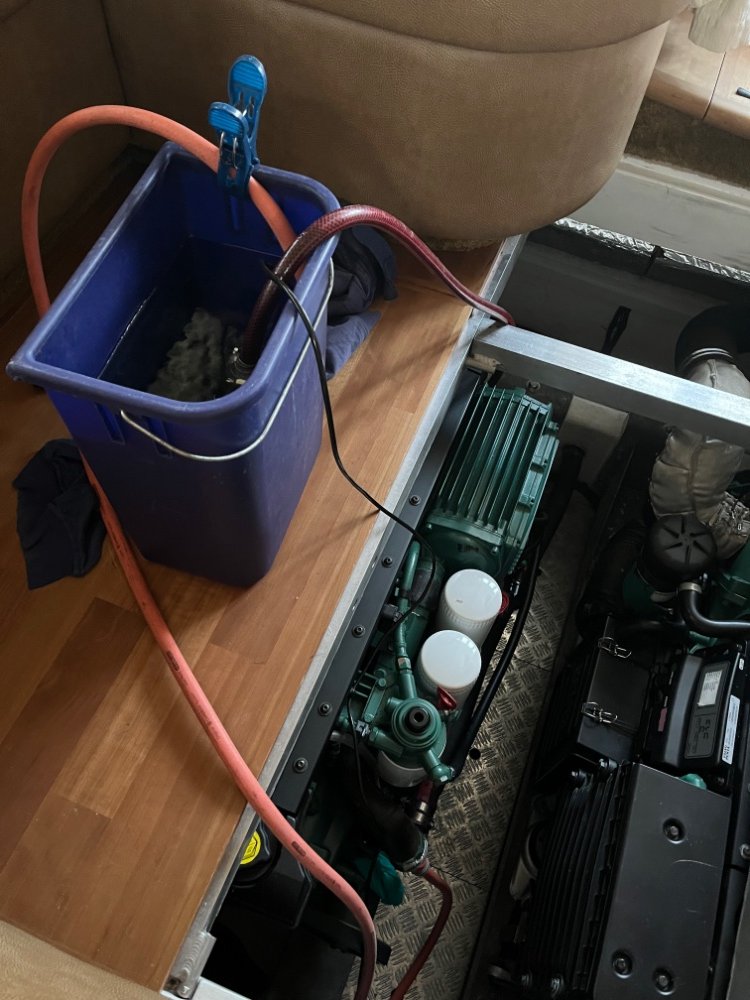

skøytelars Posted August 25, 2024 Share Posted August 25, 2024 Skal rense sjøvannskretsen på en KAD43. Får ikke tak i systemrens, litt dårlig planlagt?. Hvilke alternative produkter kan evt brukes? Mener jeg har hørt om både eddik og oppvaskepulver, men jeg har ikke peiling ? Hvilken dimensjon er det på slangen inn på eksosbendet på denne motoren? Quote Link to post

Worry II Posted August 25, 2024 Share Posted August 25, 2024 Jeg bruker Rydlyme, den trenger ikke varmt vann, samt er ferdig på et par timer: https://www.boatpower.no/rydlyme/ En dunk Rydlyme, så lik mengde vann. Quote Link to post

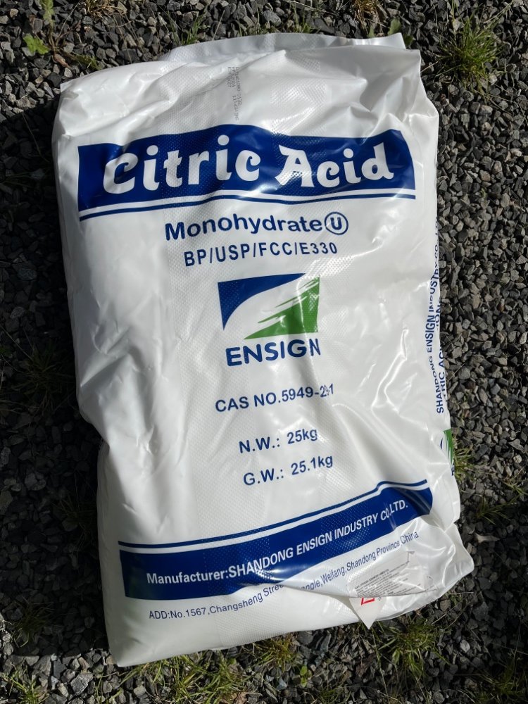

blue moon Posted August 25, 2024 Share Posted August 25, 2024 Jeg har akkurat gjennomført dette, 25KG Sitronsyre fra FK. 600kr. Denne varer en stund, brukte ca 1kg pr maskin. Sirkulerte en noen ganger og lot stå i 2døgn. Viktig at bøtta står høyere enn kjølerne. Systemrens og Rydme inneholder noe syre til 10x prisen? Har ingen problemer med varmgang, dette var forebyggende og vannet så ikke ut etterpå. God følelse. Quote 09 Sealine F37 - VP D4 260 Link to post

hanto1 Posted August 26, 2024 Share Posted August 26, 2024 Kjøpte en sekk sitronsyre, holder til mange omgenger med rens. Påhengsen ble også feberfri. Quote Link to post
Kaskazi Posted August 26, 2024 Share Posted August 26, 2024 1 kg oksalsyre koster ca 250 kr og gir 30 liter syre. 32 gr pr liter. Prisen på oksalsyre varierer helt enormt. Jeg kjøpte hos Woody i Sverige. Oksalsyre er en mye kraftigere syre enn sitronsyre. Quote Link to post

oberst1 Posted August 27, 2024 Share Posted August 27, 2024 Sitronsyre kan være skumle greier, viktig med riktig mengde og godt blandet miks. I tillegg trenger den litt temperatur for god virkningsgrad, gjerne over 50 grader. Sirkuleres minimum 12-24 timer. En ting som jeg mistenker ikke mange tenker over er faren for pitting. Fort gjort at man blir litt ivrig og kjører på… Er sirkulasjonspumpen for kraftig vil syren være skadelig for kjølekretsen. Sirkuler, ikke spyl. Saltsyre, sitronsyre og fosforsyre bør nøytraliseres etter bruk, skyll godt med ferskvann. Fort gjort å gjøre skade ved ivrige blandingsforhold for pakninger og slikt som befinner seg i kretsen. Systemrensen en del VP-forhandlere selger (og Maritim etc) skader ikke pakninger, men vil ha litt temperatur og god tid… Husk at vi tenker på miljøet også i disse tider, disse pulverkjøpene er vel neppe ISO-sertifisert eller særlig miljøvennlig da Quote Link to post

oberst1 Posted October 24, 2024 Share Posted October 24, 2024 Torsen67 skrev for 21 timer siden: Noen tips for å varme opp syrevannet mens det sirkulerer? Finnes det en feks en varmekolbe man kan koble inn på slangen? Vannkoker/ølbrygger egner seg fint. Da har du både tappekran og kontroll på temperatur. Quote Link to post
