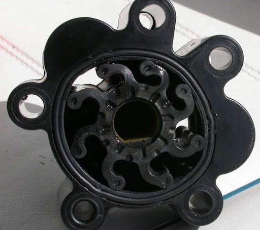

Korsfjord Startet 1.September.2024 Link til dette innlegget Startet 1.September.2024 Holder på med bytte av impeller på en 2006 mercury 50 Hk firetakter. Har kommet så langt at ny impeller er satt inn, og pumpehus montert på plass. Drivaksel er veldig tung å rotere nå, jeg er usikker på om den var det før demontering. Min far, som var med.på operasjonen, mener den gikk lett. Er det normalt? Skulle man hatt noe smøring inne i huset? Og av forskjellige grunner ble det usikkerhet om retning på impellerbladene kom riktig vei. Er det krise? Sitér dette innlegget Link to post
Hakkannen Svart 1.September.2024 Link til dette innlegget Svart 1.September.2024 Det følger ofte med en liten tube med fett når man kjøper ny impeller, hvis ikke kan du smøre litt vaselin på vingene ved montering. Er ikke dette brukt vil drivakslingen kunne oppleves treigere ja, impellerbladene har ikke slitt seg til enda og består av seig gummi, da striker det litt hvis ikke disse er smurte. Når det gjelder retningen på vingene, avhengig av hvordan impellerhuset er utformet vil de på en ny impeller kunne snu seg etter rotasjonsretningen av seg selv hvis de har plass nok til dette (som regel gjør de det), men det bør også nevnes at enkelte impellerhus kan være såpass trange at feil retning kan skade vingene, eventuelt føre til at disse ikke klarer snu seg skikkelig. Hvordan impelleren er utformet (formen vingene) har innvirkning på dette. Hvis drivakslingen føles nesten som den står fast hadde jeg garantert åpnet opp igjen, fettet og sørget for at vingene ligger den rette veien, hvis de ikke gjorde dette fra før. Går drivakslingen rundt, bare litt treigere enn før, kan det som sagt gå seg til slik at vingene snur seg. Spørsmålet er om det er verdt å ta risikoen og ikke åpne opp igjen for en sjekk? Når det gjelder dette med usikkerheten om hvordan ting har blitt gjort underveis har jeg (etter smarttelefonen kom) lært meg til at det er bedre å ta et bilde for mye enn for lite? Har reddet meg mange ganger når jeg har gjort ting der jeg ikke har rutinen inne fra før, anbefales? Sitér dette innlegget Link to post
Korsfjord Svart 1.September.2024 Emnestarter Link til dette innlegget Svart 1.September.2024 Ja, neste gang blir det bilder? jeg helte nedi litt matolje i pumpehuset, da gikk det straks bedre. Ved nærmere ettersyn tror jeg at vingene kom rett vei. Vegrer meg litt for å ta det opp igjen, da ryker kanskje de nye pakningene? De er jo satt inn med pakningssement som nå er herdet. Man blir litt usikker når man er uerfaren. Sitér dette innlegget Link to post
Hakkannen Svart 1.September.2024 Link til dette innlegget Svart 1.September.2024 Enig, pakningene ryker fort hvis de er blitt limt, så hvis akslingen etter smøringen nå går bedre hadde jeg senket skuldrene og latt impelleren få være? Stort sett vil jo vingene snu seg etter rotasjonsretningen, det gjelder i alle fall for de fleste impellere og impellerhus jeg har vært borti, men siden jeg har hørt om tilfeller der dette ikke har skjedd (og jeg kjenner ikke din motor) tenkte jeg det var på sin plass å likevel nevne risikoen, selv om den er liten? Sitér dette innlegget Link to post
