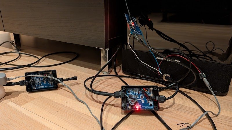

ttyridal skrev On 19.9.2024 at 13.36:
Hei Båtfolk!
Jeg har i sommer puslet litt med et elektronikkprosjekt, en boks som kan lese diagnoseporten på KAD44 (og KAD300), lignende Yacht Devices sin "dings", med "litt attått"
Egenskaper:
* Inngang forTO motorer
* Rapporterer info fra motorer: rpm, timetall, fuelforbruk, turbotrykk, temperatur etc
-Til NMEA2000
-Til wifi json/actisense/SignalK
* NMEA2000 -> wifi: Overfører generell NMEA2000 trafikk til wifi actisense/json/SignalK
* Løpende vindu (siste 12 timer?) med reisehistorikk (sekund(?)-data av tid, posisjon, fart + overnevnte motordata) - last ned eller se på med integrert web-app
* Profesjonelt produsert og levert i en lekker :) IP67 boks.
* Muligens: Sesonghistorikk (6måneder?) gjennomsnittspunkter (f.eks hvert 10 minutt) av overnevnte data.
muligens også mer diagnose data (ser om det er mulig å få ut info som registrert maks-temperatur, max rpm osv)
Så det store og enkle spørsmålet:
Hadde båtfolket vært interessert i en slik dings?   Klart til levering vil jeg tippe prisen havner på i overkant av 2500 NOK

Hei Hirsch,
Den støtter inntil to motorer
Kablene kan være rimelig lange. jeg har testet 8-10 meter. Planen er å levere med 2 x 1.8m Men akkurat dette er jeg noe usikker på. Det er en fornuftig lengde i min installasjon 🙂
Og det ser ut som jeg klarer å holde meg til 2500 NOK, ferdig pakket.
Ser ingen grunn til at det ikke skal virke med simrad evo 3. det er standard NMEA2000 meldinger.
