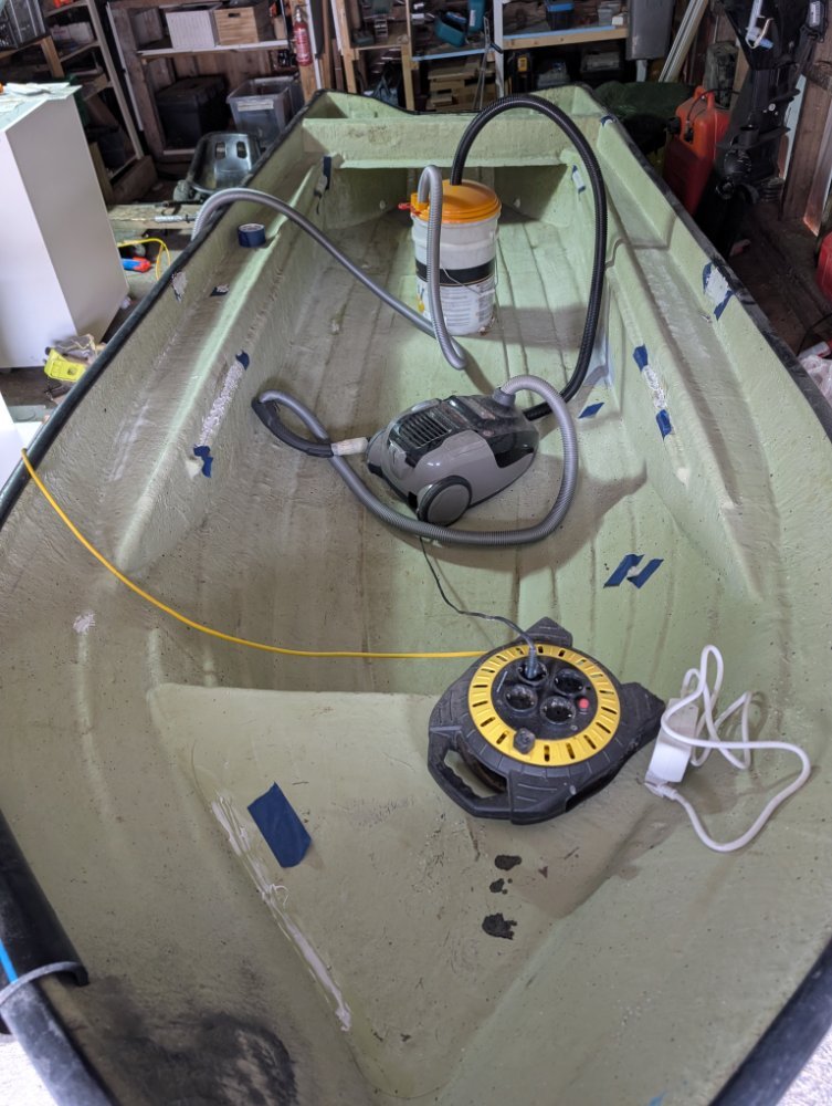

Sjølsøkk Svart 3.April Emnestarter Link til dette innlegget Svart 3.April Hei, vinteren er på hell, tror vi. Guttungen har fått pusset ned og idag tok jeg sjarmøretappen med litt epoxy sparkel i div små sår innvendig i båten. Bestilt nye åregaffelfester og åregaffler. Spørsmål: må ha nye tofter/ sitteplanker, er det ok å bruke 2"8" impregnert plank til dette, å bare feste de ubehandlet. Sitér dette innlegget Link to post

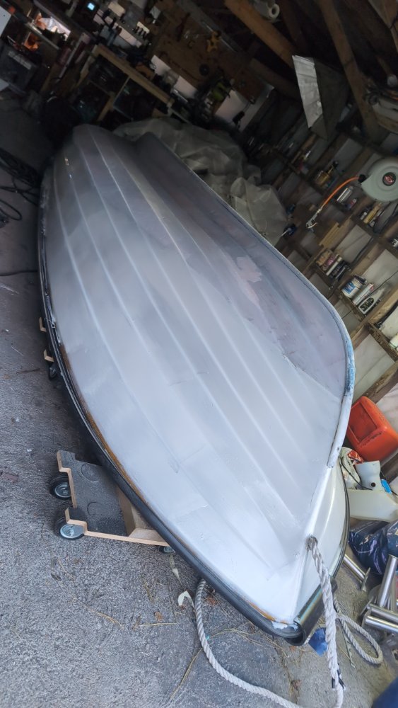

Sjølsøkk Svart 11.Mai Emnestarter Link til dette innlegget Svart 11.Mai Ja, da har vi fått jevnt med plussgrader i Nordens Paris. Dagens innsats var å ta på et tykt seigt lag med epoxy primer. Tok sånn ca der vannlinjen var før, tenkte den endelige vannlinjen kjem med bun smøringen. Spørsmål, for å få litt mer å slite på, er det hensikt å helmale denne utvendig med alkyd maling eller holder det over vannlinjen? Orker ikke kjøpe inn mer epoxy primer. Alkyd har vi i massevis av klar, og alkyd primer vel å merke. Nye kjennemerker fra RS ankommet og skal settes på når malingen har tørket. 💪 Sitér dette innlegget Link to post
Sjølsøkk Svart 11.Mai Emnestarter Link til dette innlegget Svart 11.Mai Grunnet over vannlinjen nå i kveld. Begynne å ligne noe Sitér dette innlegget Link to post

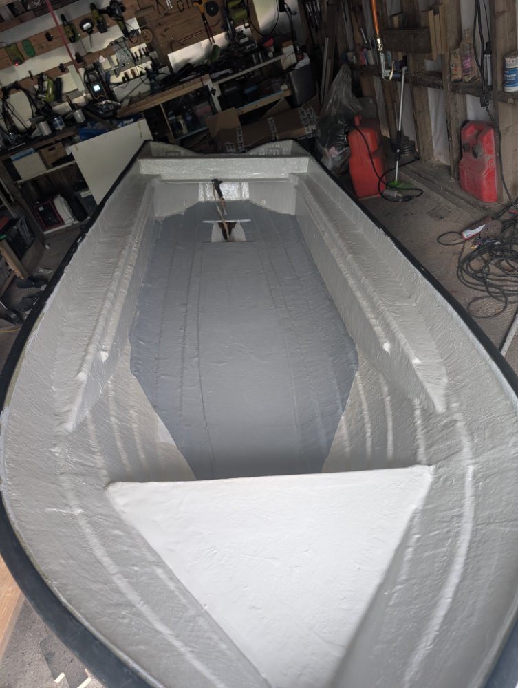

Sjølsøkk Svart 25.Juni Emnestarter Link til dette innlegget Svart 25.Juni Vel, drar seg til omsider. Litt bedre temperatur å male i, og SFO og skoleferien i gang. Malt to strøk innvendig med alkyd maling fra Biltema, og antiskli i bunnen. Grunnet før maling og antiskli. Dratt båten ut nå og skal male den utvendig før sjarmøretappen med nye benker (blir 2"8 som males) og montere tilbake hansvik merket og data plate. Nye merker fra RS.no er ankommet og vil bli klistret på i en høytidelig seremoni. Denne har sønnen min bestemt seg for å selge, men først en prøvetur for å se at den flyter 😂 Jeg sa vi skal lage en annonse med hbo vrakpant+ kostnadene, så ser vi hva denne kan gå for, og det blir hans lønn for arbeidet. Arbeidsleder (jeg) tar selvsagt ingenting for mine tjenester underveis i prosessen. 😂 Sitér dette innlegget Link to post

Sjølsøkk Svart 22.September Emnestarter Link til dette innlegget Svart 22.September Hei, kort status. Båten ligger trygt med baugen opp på ene terassen. Innvendig ferdig. Utvendig gjenstår et strøk med maling og en runde til med epoxy primer før bunning. Det har regnet stort sett halve august og stort sett hele september her i Tromsø, og de dagene det ikke har vært fotballtrening, turnering og ka de nu ikkje må finne på, så har vi valgt å kose oss på tur i Busteren æ kjøpte nylig. Gjenstående arbeid legges til våren og da er folk mer kjøpe klar og forhåpentligvis! 🙂 Blir godt å få ryddet avgårde, har den og en River 350 jeg skal få solgt til våren. Forsøke å klare oss med en båt. 😂 Sitér dette innlegget Link to post
