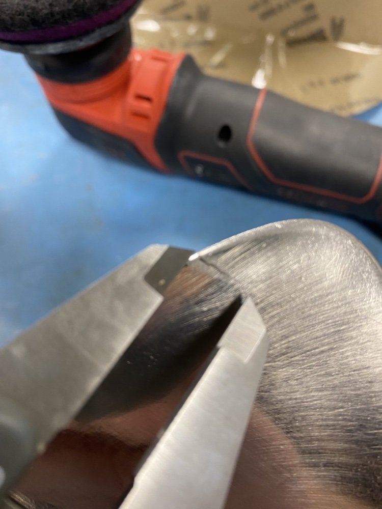

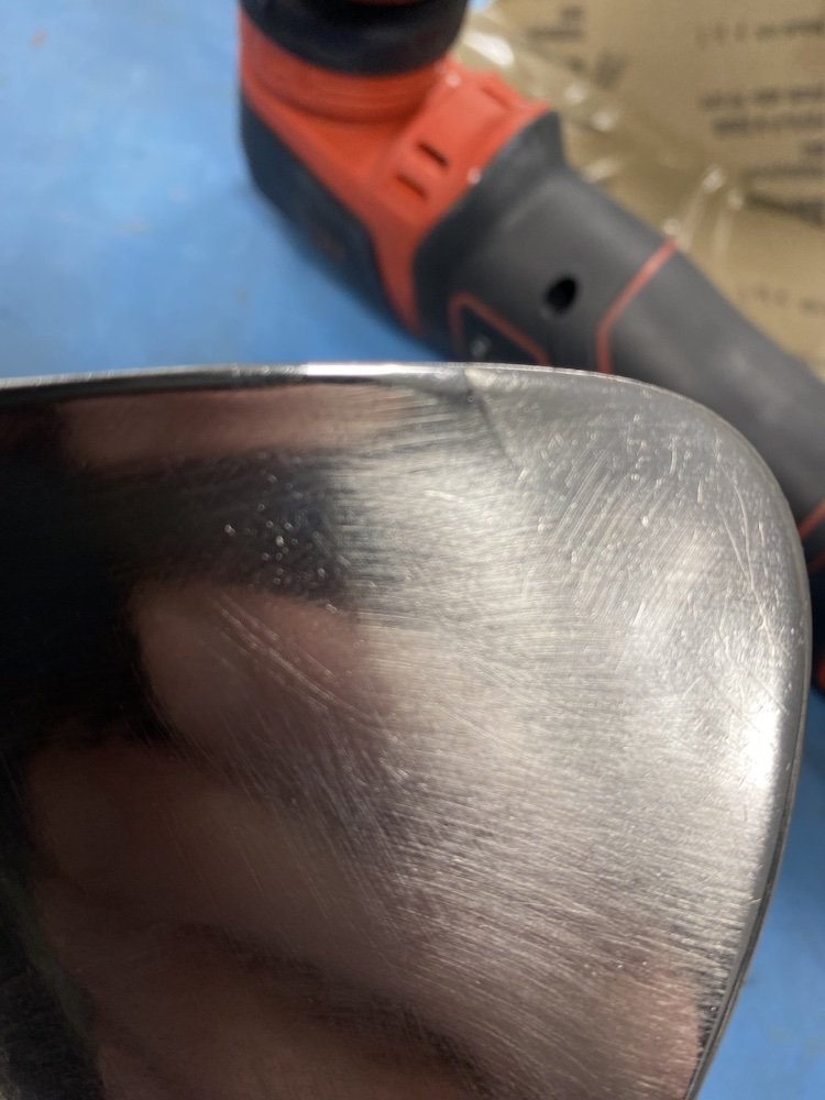

Skulle polere opp den bakerste av mine Volvo Penta Duoprop F5 propeller (rustfritt stål) og oppdaget en sprekk i det ene propellbladet. Et stykke ut mot kanten, sprekken er ca 10mm lang og er synlig på begge sider av bladet.
IMG_7935.jpeg.577a3e68c3f173108c044fd98e13120a.jpegIMG_7937.jpeg.10cf593633c54bd5a2e3494e1472f55a.jpeg
Er dette noe som kan fikses (sveises?) eller er det bare å punge ut for ny propell? Antar at man nå gjøre ett eller annet her for å unngå ytterligere skader på drev.

Jeg har fått sveisa opp mye mindre sprekker enn det der på dyre propeller som er gode å kjøre med. Blir bedre enn ny hvis det er flinke folk som gjør det, til brøkdelen av nypris
Kjipt hvis det sprekker vidre opp når du er på tur og får kast i propellen så akselen. Billigere å fikse det nå, enn seinere
Dette er noe som enhver TIG kyndig kan reparere. Så lenge en ikke bygger opp materiale eller endrer fasong på bladet er det ikke noe å balansere.
Stikk en hånd ut av vinduet på bilen i 100km/t
Så stikker du en hånd i vannet i 54 knop/100km/t
Forskjellen du kjenner, er en forenklet forklaring på hvorfor en balansering i luft ikke kan sammenliknes med en dynamisk balansering i vann.
At bladene er like i areal og 3D fasong, er det som teller mest.
