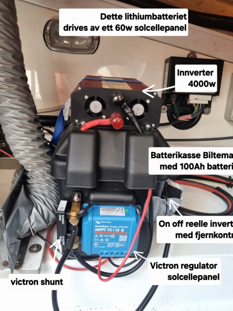

Da har jeg fått testet dette, å det gikk veldig fint. Sto på i 5,5 minutter med en elsag på 1500w før jeg slo av. Det holder mer enn nok til 2 kopper kaffe ?
Da jeg slo den på igjen sto det 13.0v
Satte på 4A lithiumlader, tok ikke lang tid før det var fult igjen ?
Tenker som en skrev her at ett 50w solcellepanel holder fint til og holde dette igang, ett par ganger om dagen.
Bildet: 100ah lithiumbatteri, 4000w inverter, on/of på batteri med fjernkontroll, da jeg ikke ønsker at dette skal stå på.
Noen som vet hvor stor sikring jeg må ha fra batteriet ?

20250520_172451.jpg.d2b4fec513572c93cdc75683bd410e32.jpgLitt info om hvordan det har gått 🙂
Da har jeg satt det sammen og testet det med noen kopper. Fungerer perfekt, lades fort opp igjen. Får se når det blir brukt over flere dager sammenhengende.
Inverter bli slått av etter bruk, så den er kun på under bruk. Dette kan man bære med seg, om man ønsker og bruke det andre steder.
Kommer med oppdatering om noen uker.(det er ikke Biltema batteri)
