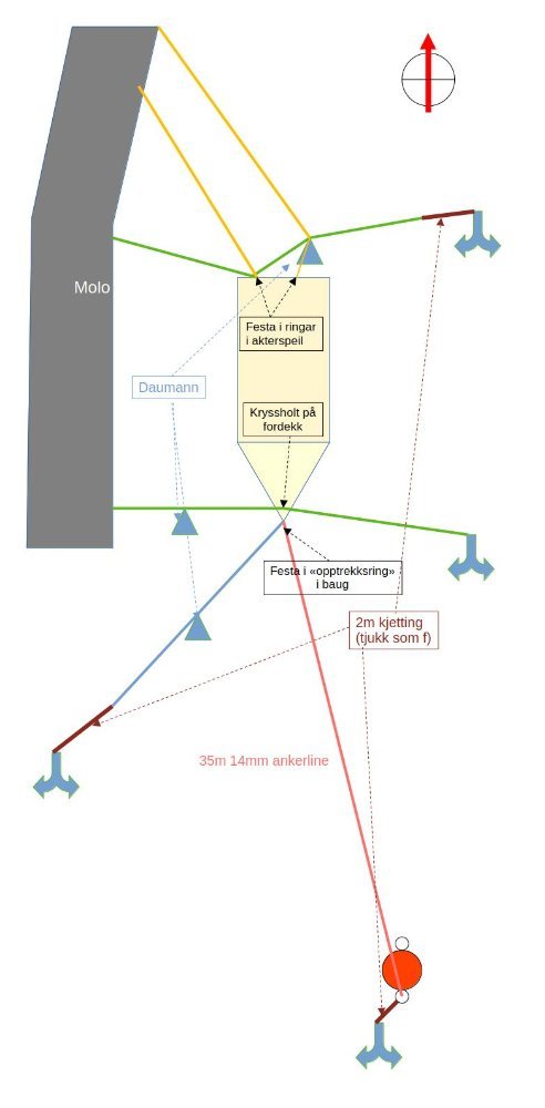

Vidar F.H. Svart 9.Juli Link til dette innlegget Svart 9.Juli PS: Øyekroken foran kan du trolig løfte hele båten etter (ikke prøv, jeg sa "trolig"). Har du sånn fjær eller sånn gummisak som man surrer tauet rundt? Sånne som demper rykk? Hvis ikke, frem med båtpengene. :) Og man fester eller løser fortøyningene. ;) Sitér dette innlegget Hansvik 14 - Rana 15 DC - Rana 17 DC - ooooiiiiiig???? Nordlænding (konvertert til vestlending) uten båt e som en fesk på lainn. Tørre greier! Hjemmeside med artikler innen trehobby / finsnekring. Link to post
Mammut1 Svart 9.Juli Emnestarter Link til dette innlegget Svart 9.Juli Vidar F.H. skrev for 5 timer siden: Har du sånn fjær eller sånn gummisak som man surrer tauet rundt? Bruke slik i fjor, men har slutta med det då det ga stor slittasje på tauet samt at det såg ikkje ut som det dempa rykka noko særleg. I år brukar eg daumannar i staden for, dei kompenserer som ein bonus for flo og fjøre - og det blir null rykk. Eg har studert løysinga som du laga med gjennomføring gjennom flytetanken tidlegare - det er jo særs godt skildra i prosjekttråden din :) No har eg kun bensinslangen som kjem derifrå, så det er ikkje like prekært hos meg. Det blir neppe det som blir mitt første glasfiber/epoxy-prosjekt. Men takk for god skildring, epoxy for å tette «sårflata» burde jo fungere utmerket. For øvrig er eg nøgd med lenseløysinga som er der; det går under BB benk og ut bak passasjersetet. Er litt andre benkar på min kontra den du hadde, meiner eg på. Vidar F.H. skrev for 5 timer siden: Jeg fikk litt lyst til å skaffe meg prosjektbåt! Heldigvis har jeg ikke noe sted å stå å jobbe (garasjen er for lengst bygget om til finsnekker-verksted), så det får bli med kløa. :D Der er plass (med litt makking) til ein ekstra Rana 17 i naustet mitt, hvis du treng noko å sysle med når/dersom du reiser mellom vest og nord. «Kan ikkje komme heim før på søndag kjære, motorstopp igjen gitt» Når eg tenker meg om har naboen ein Rana 15 han ikkje brukar lengre. Kanskje eg skal bli Rana-entusiast og -restauratør… Sitér dette innlegget Link to post
