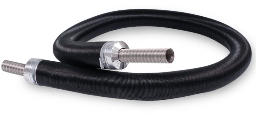

chrisrik Startet 4.Januar Link til dette innlegget Startet 4.Januar Hei! Ifm planlegging av installasjon av dieselvarmer, er det noen som har kjennskap til utvendig temperatur av en isolert eksosslange med lyddemper? Jeg ser mange ettermonterte varmere på bruktbåter har gjort det enkelt og ført eksosen ut på samme skrogside som utluftingen av drivstofftanken, en løsning jeg ikke helt er fortrolig med. Varmeren er en standard 4kW Eber på diesel.. https://www.maritim.no/eksosslange-28mm-225cm-isolert-m-demper Sitér dette innlegget Christian Rikardson Hjemmesiden min Link to post
Brigg Svart 4.Januar Link til dette innlegget Svart 4.Januar Om du tenker på temperaturen utvendig på selve eksosslangen så har jeg ikke noe tall for dette. Men jeg har festet eksosslangen med plaststrips. Disse smelter ikke, men blir sprø av varmen slik at de ryker etter noen år. Eksosslangen er vel varmest nærmest varmeren og kjøligere nærmest skroggjennomføringen. Når det gjelder eksos ut på samme side som tanklufting er det vel avstanden mellom disse som avgjør. Uansett fornuftig å slå av dieselvarmer og stoppe motor før tanking. Sitér dette innlegget Viksund 340 St. Cruz: Tre-roms fritidsbolig med to terasser og fleksibel beliggenhet. 2009 - 0000: Viksund 340 St.Cruz Fly m/VP D6-370/HS80AE 2003 - 2009: Halco 29 Offshore Fly m/VP 41B/290DP Link to post
chrisrik Svart 4.Januar Emnestarter Link til dette innlegget Svart 4.Januar Tusen takk Brigg! Nøyaktig nok anslag på temperatur Sitér dette innlegget Christian Rikardson Hjemmesiden min Link to post
Taskeladden Svart 6.Januar Link til dette innlegget Svart 6.Januar Kjører dieselvarmer 12 timer i døgnet og har samme eksosslange. kan fint holde på hele den isolerte delen av slangen uten noe problemer selv på full pupp. Viktig at eksosen har lettest mulig vei ut, så får du flyttet varmen ut eksosgjennomføringen. Samme varmer som deg D4 airtronic. Sitér dette innlegget A jack of all trades is a master of none, but oftentimes better than a master of one Link to post
chrisrik Svart 7.Januar Emnestarter Link til dette innlegget Svart 7.Januar Taskeladden skrev for 13 timer siden: Kjører dieselvarmer 12 timer i døgnet og har samme eksosslange. kan fint holde på hele den isolerte delen av slangen uten noe problemer selv på full pupp. Viktig at eksosen har lettest mulig vei ut, så får du flyttet varmen ut eksosgjennomføringen. Samme varmer som deg D4 airtronic. Jøss. Effektive greier..! Sitér dette innlegget Christian Rikardson Hjemmesiden min Link to post
Taskeladden Svart 7.Januar Link til dette innlegget Svart 7.Januar chrisrik skrev for 7 timer siden: Jøss. Effektive greier..! Min ligger helt opptil dekk enkelte plasser på vei ut, og snøen smelter ikke ute på dekk, så den gjør jobben sin. Vil tenke meg til at temperaturen øker noe om du har mye bend i eksosslangen. Sitér dette innlegget A jack of all trades is a master of none, but oftentimes better than a master of one Link to post
chrisrik Svart 9.Januar Emnestarter Link til dette innlegget Svart 9.Januar Ikke sant. Har en wallas koketopp ombord idag, den usiloerte eksosen fra den går 180 grader, med en svanehals som er lagt ganske nært hattehylla i lugaren. Synes det blir ukomfortabelt varmt der etter en periodes drift. Skal gjøre grep der også nå i vinter. Sitér dette innlegget Christian Rikardson Hjemmesiden min Link to post
Brigg Svart 11.Januar Link til dette innlegget Svart 11.Januar Tok med IR-termometeret ombord i dag og gjør følgende målinger på Eber D4 med Eber isolert eksosslange med lyddemper. Varmeren har gått på fullt i omlag tre timer. Eksos 160 grader på uisolert eksosrør Ut fra varmer 110 grader ca 20 cm inn på isolert del av eksosslange 80 grader ca 60 cm inn på isolert del. Deretter ligger resten av slangen bak innredninger slik at jeg ikke kommer til for å måle. 140 grader på eksosutløpet utvendig Varmluftslange: 105 grader ut fra varmer 95 grader på første dyse i kabinen. Et IR-termometer skal egentlig justeres i forhold til type overflate man måler mot. Dette er ikke gjort her slik at målingene blir litt omentrentlige i og med at det er ulike overflater. Men de bør kunne gi et bilde av hvilke temperaturer det er snakk om. Sitér dette innlegget Viksund 340 St. Cruz: Tre-roms fritidsbolig med to terasser og fleksibel beliggenhet. 2009 - 0000: Viksund 340 St.Cruz Fly m/VP D6-370/HS80AE 2003 - 2009: Halco 29 Offshore Fly m/VP 41B/290DP Link to post
