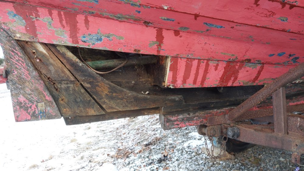

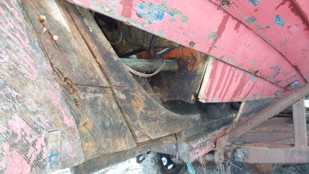

Egentlig har jeg ett spørsmål. Hvordan reparerer jeg dette som kommer på bildene best mulig. Jeg skal gjøre det uansett, motoren er til boring hos naboen å det blir støpt nye rådelager her hjemme. Men akkurat trebåt, der vil jeg spørre om råd.
Det er en del jern/stål (?) klink unvannlinjen.  Kanskje alle, vet ikke. Over virker det som kobber på alle. Jeg kan absolutt ingenting om båtbygging, så jeg ville tenkt at det motsatte hadde gitt mening. Forklar gjerne dette eller henvis til tråd om jeg har vært for slapp til å søke i trådene. Her er det antagelig nok kunnskap til å bygge hva som helst og kanskje jeg ikke har vært sikker på at de trådene jeg har lest gjelder min situasjon.

Sannsynligvis har det vært byttet klink/saum, og så har man tatt det man har hatt liggende ved bytte. Ikke ideelt å blande, da jernet ofrer seg for kobber, under vannlinja. Med andre ord er det ideelle å ha enten kun jern (galvanisert) eller kobber under vannlinja, da minsker også sannsynligheten for såkalt "lutråte", en prosess som kan oppstå spesielt rundt jern der det går galvaniske strømmer gjennom bløtt treverk, med følge at bindemiddelet mellom trefibrene blir nedbrutt og treverket blir trådete og uten styrke. Vil tro båten originalt er bygget med kobber, ut fra bildet vi ser fra over vannlinja. Hadde det vært brukt jern tidligere hadde det vært svartere rundt klinken.
Vanligvis varer kobberklink lengre enn jern, mens kobber oftere bør etterstrammes, da denne er mykere og kan strekke seg noe over tid med mye bevegelse.
Skal man være realistisk står du foran en større jobb om du ønsker få båten i toppstand igjen. Et alternativ kan være å se hva det er mest av under vannlinja, for så å fjerne det andre metallet. Kobber er dyrere enn galvanisert jern, men varer som nevnt lengre, enkelte ganger opp til dobbelt så lenge som galvanisert, selvsagt avhengig av flere faktorer (du bør for eksempel være forsiktig med å ligge med landstrøm, med mindre du har skilletrafo ombord).
Et annet alternativ, til å skifte ut alt under vannlinja, er å skifte annen hver eller hver tredje klink. Dette er også en jobb, men litt arbeidsbesparende i forhold til å ta alt. Selvsagt må andre klink som er tært vekk også erstattes. Båten henger sammen enn så lenge, derfor vil en jevn erstatning av klink kunne forlenge båtens levetid med flere år. Rekspikeren (klinken/saumen som fester bordene til stevner og kjøl) bør byttes i sin helhet. Da bør du gå opp til neste dimensjon for å få skikkelig feste.
Som du sikkert skjønner er det en arbeidskrevende jobb du har foran deg. Fordelen du har, framfor mange, er at du har sjekket tilstanden til festemidlene under vannlinja. Mange sjekker aldri disse (spesielt de med kravellbygde båter, der spikeren/skruene ligger skjult av trepropp) og lever lykkelig uvitende om tingenes tilstand, fram til båten en dag går lekk. Da kan det eskalere fort, spesielt under gange (vibrasjoner).
Så; ønsker du ta vare på båten kan du gjøre det klattevis eller fullstendig, alt etter hvor mye energi og tid du ønsker legge ned i den. Vanskelig å se båtens tilstand ellers ut fra den lille mobilskjermen min, men er båten fin ellers er det verdt å ta et tak for å få den i god stand. Du kan med fordel kontakte en trebåtbygger for en liten befaring nå som båten står på land, da kan du få gode råd, bli vist teknikker og få en skikkelig vurdering av tingenes tilstand. Du blir gjerne fakturert for en time eller to, men det kan være verdt det, før du gjør for mye med båten.

Hvis det er snakk om å holde den flytende etpar år er det kanskje aktuelt å spikre eller skru nederste bord fast til kjølen på andre steder enn den er festet tidligere.
Hvis du kakker på klinknaglene hører du hvilke som er hele/tært av. Hvis de er hele kan de normalt etterstrammes om nødvendig.
Hvis defekte nagler sitter fast kan du klinke inn nye imellom de gamle. Tar ikke lang tid å klinke opp noen bord slik.
Hvis du definerer problemene evt med nærbilder er det lettere å gi råd som treffer.
Hvis problemet bare er klossen som mangler under helt bakerst ville jeg bare skrudd den opp i treverket over med noen lange 6 mm treskruer evt med lim imellom.
Monter og andre selger feks 6x120 mm skruer i småpakker.

Du har fått bra råd over. Jeg ser en anode, få den vekk, den forårsaker lutråte i båten.
Jeg har renovert båter som har vært i langt dårligere forfatning. Litt jobb, men det er fullt oppnåelig og få den tett og på vannet igjen. Det å plastre inn båter er noe man bør overlate til proffene. Det er fullt mulig, enten det er kravell- eller klinkbyget. Det er mange reketrålere på svenskekysten som fikk utført dette på 80-tallet. Og de båtene, som den gangen nærmest var kondemnable, er fremdeles i full vigør. Men selv for over 40 år siden kostet en slik jobb minst SEK 200 000. Nylig gikk fiskare Hansson av med pensjon og solgte 'Dagny' til en ung fisker ute på Koster. Og det er en av de båtene som ble plastbelagt nede på Springet (Kungshamn) på 80-tallet. En annen jeg kjenner er reketråler 'Falken'.

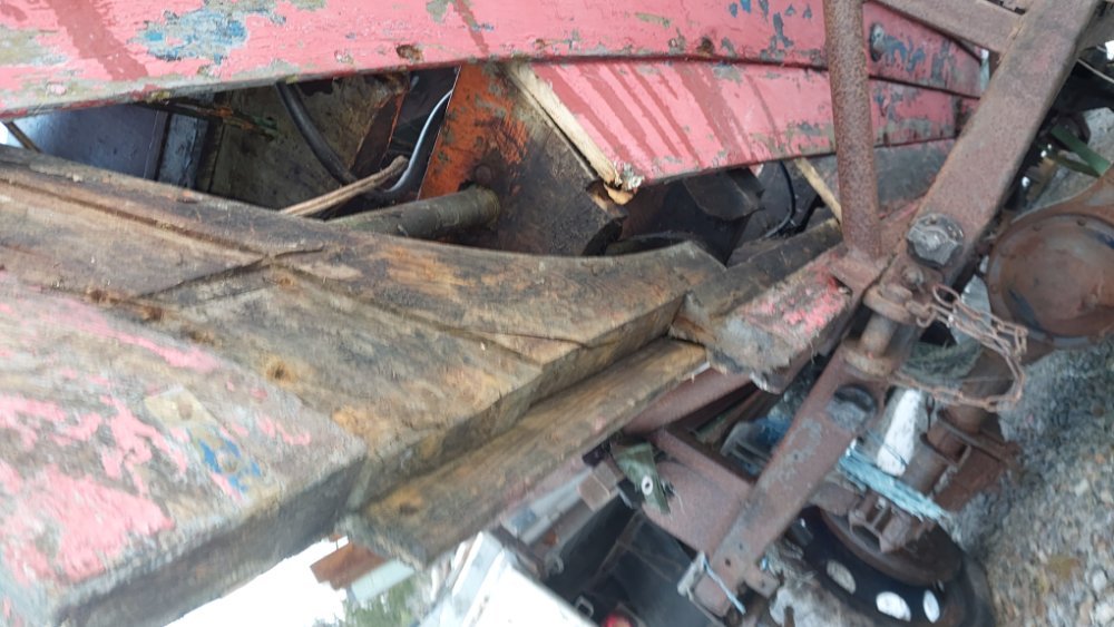

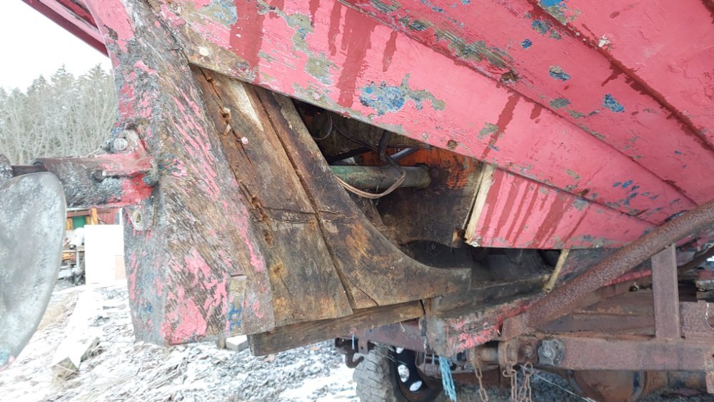

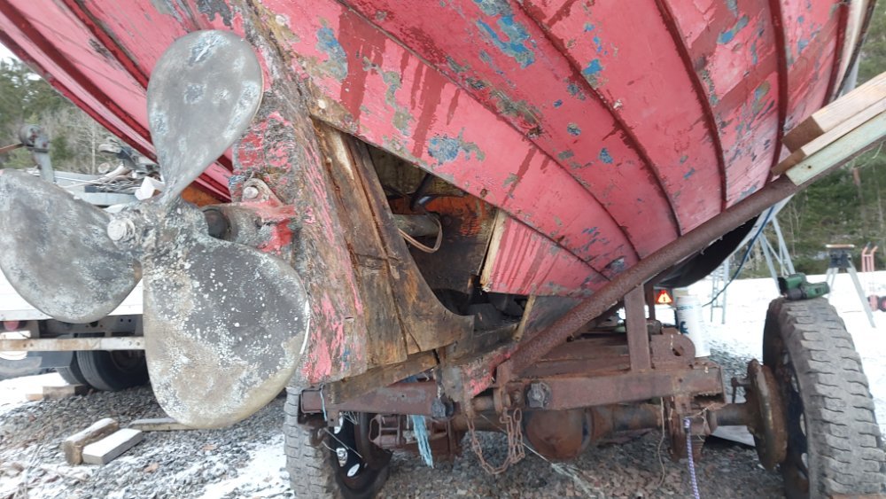

Jeg har forsket litt videre, demontert litt... Det kan hende det var dumt, men jeg ville se hvordan konstruksjonen var i akter, jeg syns jeg så noe tegn til splitting eller store sprekker. Legger ved noen bilder. Det var også dårlige bord helt i akterenden, på andre siden av anoden. Men kanskje kan jeg få lurt de tilbake. Jeg må i hvertfall få strammet opp bakenden først. Jeg syns det er synd å bare skru sammen med galvanisterte stålstenger og skruer, men det er jo så dyrt med kobber så jeg har ikke mulighet til det.. 20250213_161713.jpg.b371adda8ebdf7cd441e79f7d4f61e86.jpg
Jeg har også den biten av kjølen som mangler. Det var en stor kvist ca der jeg skjærte den av der den var veldig løs.

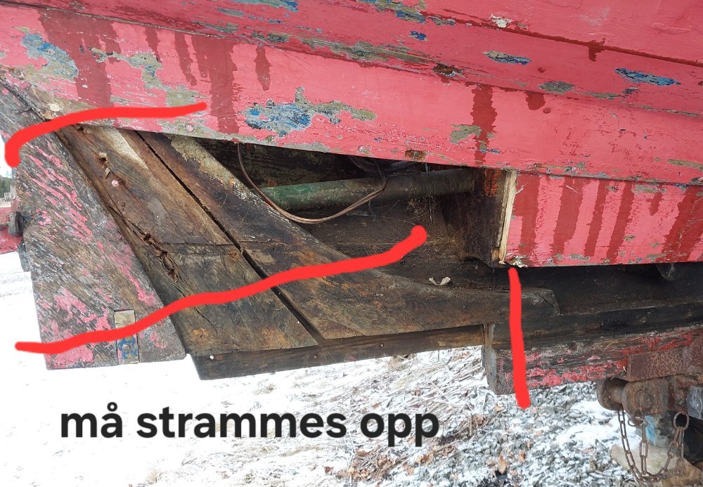

Innvendig så har jeg skrapt litt immellom der det nederste bordet går mot kjølen, det jeg kaller kjølstokken. Jeg ser liksom for meg at jeg burde ta av hele det nederste bordet for å få tettet/ drevet på nytt her. Det er en glippe på 7-8mm anslår jeg, innvendig. Mye bøss og dritt. standard_baat2.jpg.db57277ac46e182e084ba6d6e9935c43.jpgMye av grunnen til glippen er vel også det at det her er stål/jern som festemiddel, som slipper/ruster bort. Resten er kobber har jeg funnet ut. Det er kun stål /eller jernspiker i skjøten mellom bord mot kjøl, og akter å for stevn. (Hele ryggraden).
Fint å tenke litt høyt og få litt innspill. Kanskje det holder lenge med å bare skru det nederste bordet på nytt til kjølen uten å ta det av. Skru eller bruke gjengestang til å dra sammen akterstevnen. Få skjøtet i de gamle bordene igjen der de satt. Bruke farm eller asfaltmasse i skjøter. Er så mye usikkerhet så jeg vet ikke helt hvordan jeg skal fortsette.

Det kan virke som du har kappet det ene bordet der tvert av? Ideelt sett bør du da også skifte resten, eller i alle fall et stykke framover. Se hvordan andre bord er skjøtet. Bordene skjøtes vanligvis stu i stu, med en "klamp" (kjært barn, mange navn), en form for lask over skjøten på innsiden av skroget, mellom eller inntil et spant, eller med en såkalt "skarving", en skråskjøt uten klamp på innsiden, noe som er mer vanlig oppover Vestlandet. Å skifte et bord akkurat der du har kappet det kan være vrient å få bra til til, med tanke på vridning og å få det skikkelig tett, siden det er så kort. Bordene i båter større enn robåter skjøtes ideelt sett etter et mønster, der man tradisjonelt har strebet mot en faktor på 3. Altså at det er 3 spant mellom skjøter på samme bord, eller 3 bord mellom skjøting av bord på samme spant. Kan telle antall bord og spant og dermed også gå "opp og ned" mellom bordene, som hesten i sjakk. Dette for å fordele skjøter og beholde størst mulig styrke på skroget. Ideelt sett har man færrest mulig skjøter, hvis praktisk mulig.
Å ta ut kjølbordet for en rens, vel, ja, det går an, men hadde nok i første omgang prøvd å skrape ut rasket nedi glipa der, støvsugd det du kan få opp, og så heller dyttet nedi Farm (eller tilsvarende ikke-herdende masse) og skiftet rekspikeren med ny i litt større dimensjon slik at du får trukket bordet inntil igjen. Å skifte kjølbord og få dette bra er ikke en jobb jeg ville ha anbefalt til en som ikke har vært borti dette før.
Når det gjelder å stramme opp i stilken og innveden er galvanisert gjengestag kurant nok det, så lenge du har en tanke for hvordan en oppstramming her vil påvirke hylsa/akslingen. Sett gjerne gjengestaget inn med tjærebehandlet stry, slik at du får det tett.
Ut fra bildene og det du beskriver tenker jeg at du med fordel kunne ha tatt kontakt med en trebåtbygger i nærheten for å fått vist og forklart litt, slik jeg også nevnte tidligere. Index har et godt poeng, det er en viss fare for å ødelegge mer enn man har kunnskap til å bygge opp igjen, derfor er det alltid greit med litt god hjelp. Ikke nødvendigvis for å la båtbyggeren gjøre arbeidet for deg, men for å få tips og kunnskap slik at du har et bedre grunnlag for å gå i gang med jobben. Hadde du bodd i nærheten av Rogaland kunne jeg ha trådd til et par timer, men Sverige blir litt langt for min del:glimter: Uten kunnskap, gjerne i form av kompetent hjelp er det dessverre en del fallgruver å gå i. Skulle du likevel velge å ikke engasjere en trebåtbygger i noen timer bør du i alle fall lese deg grundig opp i forkant før du tar de større operasjonene. Det finnes også mye fint på Youtube. Lærebøkene fra den gangen jeg gikk trebåtbyggerlinja var Trebåtbygging, av Ulf Mikalsen og Trebåten, av Ole-Jacob Broch (Ole-Jacob var en av lærerne mine), disse kombinert inneholder litt informasjon som kan komme deg til nytte i videre arbeid:tommel_opp:

Anode skrudd i skroget, få den vekk.
Bord må skjøtes mellom spantend med lask på innsiden. Kutte bordet midt i spantet er ikke formålstjenlig.
Synd at kjølplanken har blitt skåret sv. Daumannen har mistet festet sitg, og dermed hele hekke.
Bruk gjengestang fra Biltema for å dra sammen stilk og daumann. Tjære og hamp, ellers lrkker det.
Eneste måten å redde kjølplanken på, er å lsge en ny bit og bolte skjøten sammen med flatjern på begge sider.
Kjølbordet ble vanligvis spikret med galv skipspiker til kjølplanken. Det får du på Nesset innerst i Bunnefjorden. Sammen med alt annet du trenger.
