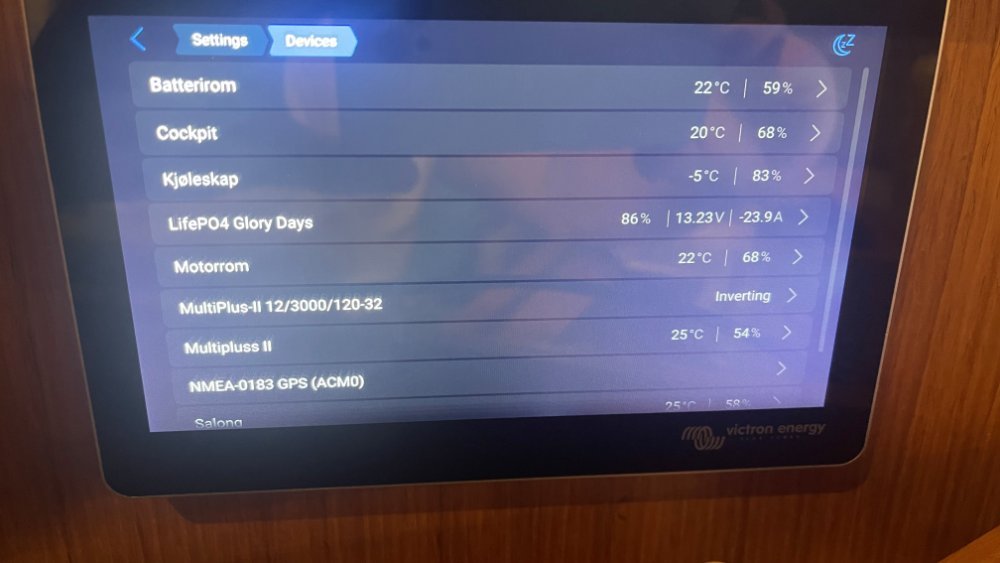

dennrick Svart 14.August Emnestarter Link til dette innlegget Svart 14.August Tilbake i båten Båtkontor imorgen. Det er meldt en ny sommer i helgen. Hadde med et par nye Ruuvi sensorer for å pensjonere NetAtmo saken. Har nå en i salongen og en i cockpit. I tillegg til de fire andre. I tillegg hadde jeg med en GPS sak med USB sensor til Cerbo GXen. Det ble litt mer strev. Den kom ikke online umiddelbart. Via Chat GPT fikk jeg hjelp til å laste ned et program som heter u-center. Et usedvanlig komplisert program, men koblet den til PCen. Tror jeg fikk skikk på den, for nå snakker den med Cerbo GXen, og jeg ser at den er koblet til. Jeg har med Admiralen/dragen på tur @Seilars Hvor er gullgruven med dette GPS oppsettet? Jeg har begrenset med tid før oppmerksomheten må rettes andre steder. Her er noen stemningsbilder fra ikveld. Det skal blir bedre ila helgen her ut på Tjøme. Sitér dette innlegget Skipsplast 605 | Bavaria 300 Sport | Uttern D66 | Bavaria 28 Sport | Bavaria 39 HT Sport + Grand RIB 380 | Grand RIB 650 Golden Line 200HK | Bavaria 42 Vision (Båtplass på Tjøme) Link to post

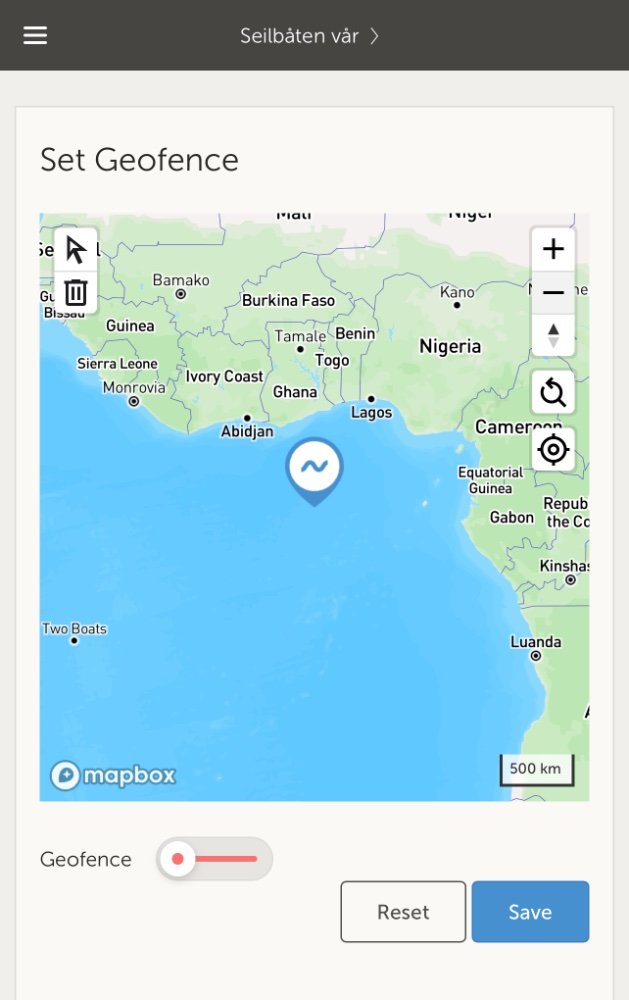

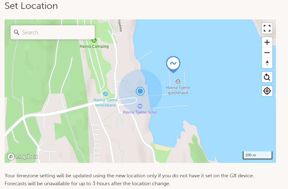

dennrick Svart 15.August Emnestarter Link til dette innlegget Svart 15.August Ja, "gullgruven" fant vi på Havna Hotell i noen timer i le for vinden. Vi hadde sett oss ut en stein, men droppet det pga vinden. Det blåser jo jevnt det som YR har i parentesen stort sett alltid. Akkurat nå har vi vel hatt opp imot 12 m/s. Men det er jo rolige forhold her inne da. Gynger litt siden det kommer fra nord. Fiklet med u-center i en times tid idag, og den dukker opp i device list på Cerboen/skjermen, og den sender GPS signal som VRMen oppfatter og plasserer noenlunde korrekt i et kart: Dog litt usikker på avviket mellom blå prikk og Victron symbolet. Men det er noen meny valg som ikke dukker opp i VRM som "Map" der jeg skal få mulighet til å sette på "Track on". Chat GPT har vært behjelpelig med innstillinger, tror jeg, men ikke suksess enn så lenge @Seilars. Chat GPT har også vært innom at den kanskje må være på i noen dager før ting begynner å oppføre seg. Vi får se. Sitér dette innlegget Skipsplast 605 | Bavaria 300 Sport | Uttern D66 | Bavaria 28 Sport | Bavaria 39 HT Sport + Grand RIB 380 | Grand RIB 650 Golden Line 200HK | Bavaria 42 Vision (Båtplass på Tjøme) Link to post
