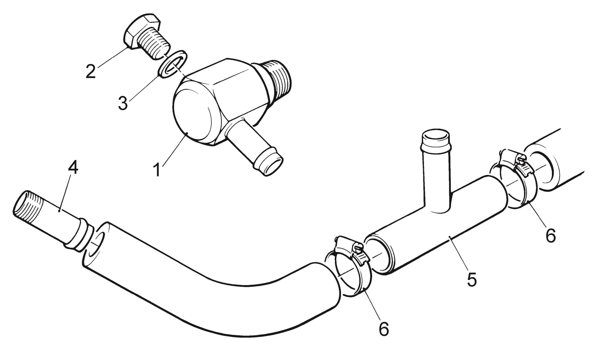

Da tror jeg at jeg har fått en forståelse på hvordan uttak av varmtvann fra en Lister Petter LPW(S)2 skal kobles.
Det som jeg finner av tegninger av "Heater Connection kit" på denne 30 år gamle motoren som har gått hele 216 motortimer i sitt liv er denne
LPW2_LP169_jpg
hentet fra https://shop.frydenbo-maritime.no/nb_NO/taxons/sabb-lister-300/sabb-lister-motorer-300100/sabb-lister-lpw2-300100100/heater-connection-kit-lpw2-lp169
Den slangen som stussen merket 4 går inn i mener jeg må være denne som jeg har bilde av her
Den går opp under pumpa, og så går det slangen bakover bak/undervarmeveksleren, og så går den opp og inn til termostathuset her
og inn her
Det den går inn i er der temperaturbryteren sitter her i forkant av motoren.
Den andre "bryteren" som sitter der er giveren til temperaturmåleren som sitter i instrumentpanelet.
Så på den nevnte slangen er det da koblet ett t-stykke (nr 5 på skissen)
Der kan jeg som @mons foreslår koble en kuleventil, og så ta vannet videre inn på sirkulasjonspumpa til vannvarmeren, og deretter inn på vannvarmeren.
Fra vannvarmeren kjører jeg vannet til defroster-boksen med 4 luftuttak
Derfra går vannet videre til VV-tank, og så tilbake til motoren, med ny kuleventil før vannet kommer til motoren
Inn på motoren skal jeg ha en stuss som nr 1 på skissen, og den skal da monteres på siden av varmevekslerenm der det ser ut til å være en umbrakobolt på brosjyrebildet her
Eventuelt sette på ett T-stykke på tilkoblingen under varmeveksleren.
Det jeg sitter og lurer på , er om det er enklere å bare bruke den slangen som ligger der, dvs løsne den oppe ved temperatur-varselbryteren, koble den enden til varmeren, kjøre alt vannet der gjennom sløyfa med varmer, varmeregister og vv-tank og så ta slangen tilbake fra vv-tank rett inn der den originale slangen var koblet.
Det er sikkert en grunn til at det er lagt opp til en egen sløyfe, men hva er den grunnen ?
