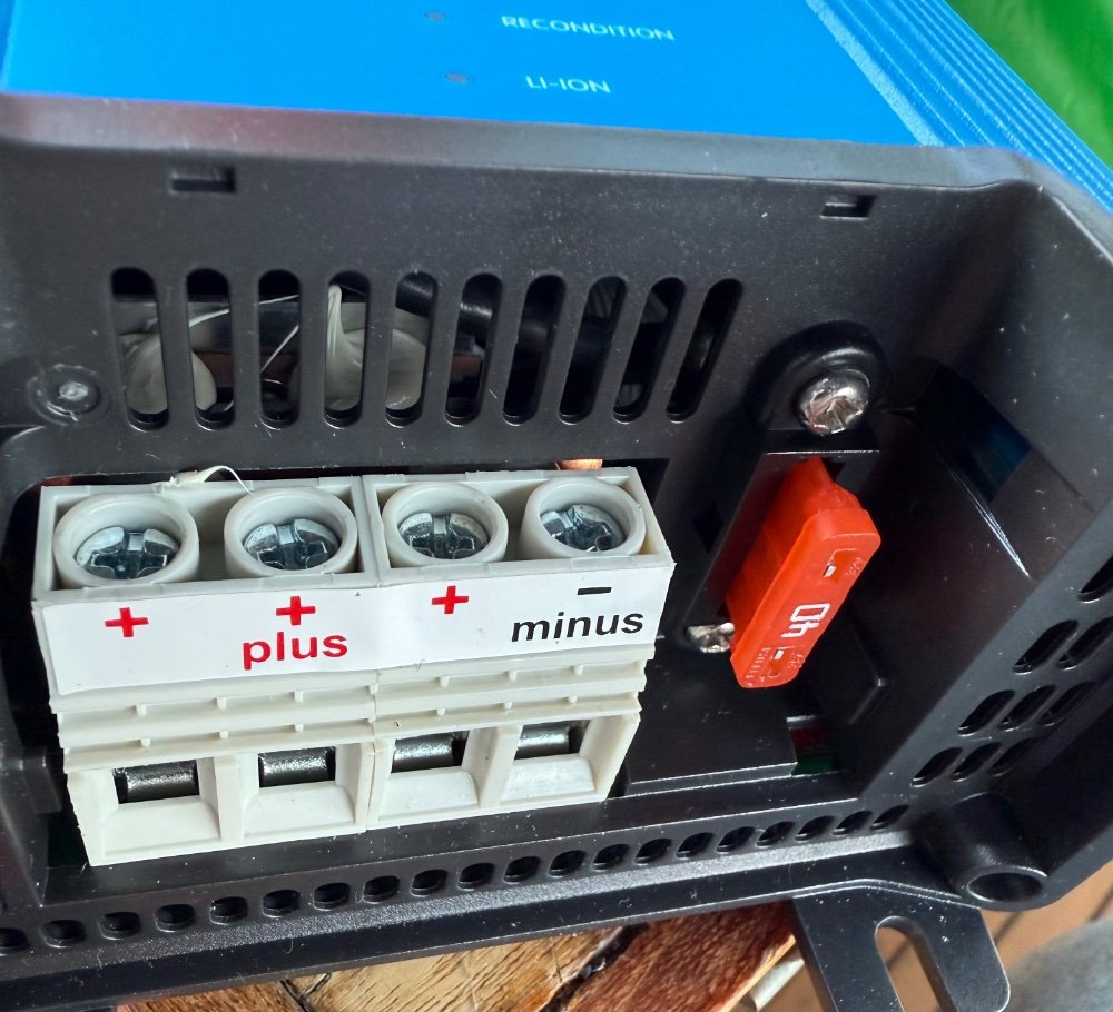

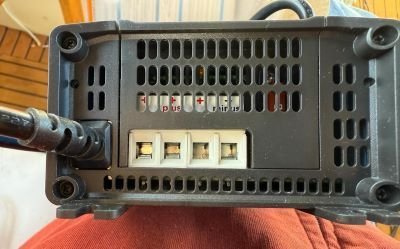

Cheyenne Svart 28.Mars.2025 Link til dette innlegget Svart 28.Mars.2025 Det er slik det ser ut på laderen (Victron) der batterikablene skal inn, og slike endestykker eller niter (som Erik kalte det) har ikke jeg. Jeg har,men det blir kanskje litt langt unna?😄 Sitér dette innlegget Link to post

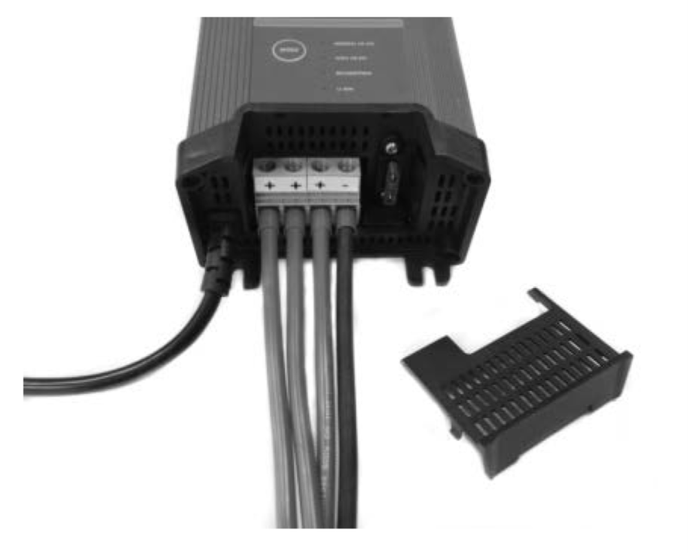

Bonus Svart 29.Mars.2025 Link til dette innlegget Svart 29.Mars.2025 Pequod skrev for 16 timer siden: ... Det er slik det ser ut på laderen (Victron) der batterikablene skal inn, og slike endestykker eller niter (som Erik kalte det) har ikke jeg. Er ikke dette 'helt vanlige' skruterminaler? I manualen ser det jo ut som at lokket over skruterminalene skal taes av for å komme til skruehodene. Ideelt nok så er det fint med slike kabelniter (eller endehylser som jeg kalte det i gamle dager), men det vil da fungere helt fint med en normalt avisolert og godt tilskrudd kabelende!? Bare pass på at kablene til batteri(ene) er greit strekkavlastet i forhold til laderen så du ikke risikerer at de blir dratt ut om laderen skulle forskyve seg. Ideelt er laderen skrudd fast til et passende skott og kablene godt klamret. Sitér dette innlegget Link to post
index Svart 29.Mars.2025 Link til dette innlegget Svart 29.Mars.2025 Tenkte det samme som Bonus. Du trenger ikke niter her. Sitér dette innlegget "First they ignore you, then they ridicule you, then they fight you, then you win." - Mahatma Gandhi Link to post
Pequod Svart 29.Mars.2025 Emnestarter Link til dette innlegget Svart 29.Mars.2025 Bonus skrev 5 minutter siden: Er ikke dette 'helt vanlige' skruterminaler? I manualen ser det jo ut som at lokket over skruterminalene skal taes av for å komme til skruehodene. Ideelt nok så er det fint med slike kabelniter (eller endehylser som jeg kalte det i gamle dager), men det vil da fungere helt fint med en normalt avisolert og godt tilskrudd kabelende!? Bare pass på at kablene til batteri(ene) er greit strekkavlastet i forhold til laderen så du ikke risikerer at de blir dratt ut om laderen skulle forskyve seg. Ideelt er laderen skrudd fast til et passende skott og kablene godt klamret. index skrev Just now: Tenkte det samme som Bonus. Du trenger ikke niter her. Hmm, mulig jeg har tenkt litt feil her? Tenkte ikke på at det var noe som måtte åpnes/fjernes for å koble til. Skal ta en ekstra titt når jeg er nede i båten igjen etterpå! Sitér dette innlegget Båtblogg: Fra landkrabbe til sjøulk... Link to post
Pequod Svart 29.Mars.2025 Emnestarter Link til dette innlegget Svart 29.Mars.2025 Da kan jeg bekrefte at @index og @Bonus har rett! Det er faktisk mulig å ta av lokket bak slik at man lett får festet batterikablene! Man lærer så lenge man lever! Får uansett ikke byttet den nå ettersom ledningene fra batteriene er forsynt med runde kabelsko som ikke passer inn på laderen, og jeg ikke tar sjansen på å gjøre noe galt! Sitér dette innlegget Båtblogg: Fra landkrabbe til sjøulk... Link to post
Bonus Svart 29.Mars.2025 Link til dette innlegget Svart 29.Mars.2025 Pequod skrev 33 minutter siden: ... Det er faktisk mulig å ta av lokket bak slik at man lett får festet batterikablene! Det håper jeg virkelig. Hvordan ville du ellers feste batterikablene i klemmene Sitér dette innlegget Link to post
Pequod Svart 29.Mars.2025 Emnestarter Link til dette innlegget Svart 29.Mars.2025 Bonus skrev Just now: Det håper jeg virkelig. Hvordan ville du ellers feste batterikablene i klemmene Trodde det var en eller annen klemme som man bare stakk rett inn, sånn som for eksempel noe ala en USB-kabel! De andre laderne jeg har brukt har hatt en ordning der man bare skrur fast med kabelsko. Så det er det jeg er vant til! Sitér dette innlegget Båtblogg: Fra landkrabbe til sjøulk... Link to post
