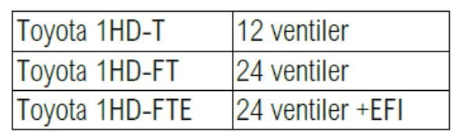

pipe Svart 15.Februar Link til dette innlegget Svart 15.Februar Vestfold Elekto Diesel på Stokke utenfor Tønsberg er en gjenganger i slike tråder. De har så vidt jeg husker bare fått positive tilbakemeldinger her inne Har ikke brukt de selv men står først på listen om behovet skulle melde seg. De er også Janmar forhandler. Jeg tror svært få om noen Toyota forhandlere har utstyr og kompetanse for å overhale diesel dyser i liket med alle andre merke spesifikke bilverksteder så kan ikke tenke meg att det er stedet å henvende seg til. Sitér dette innlegget Link to post

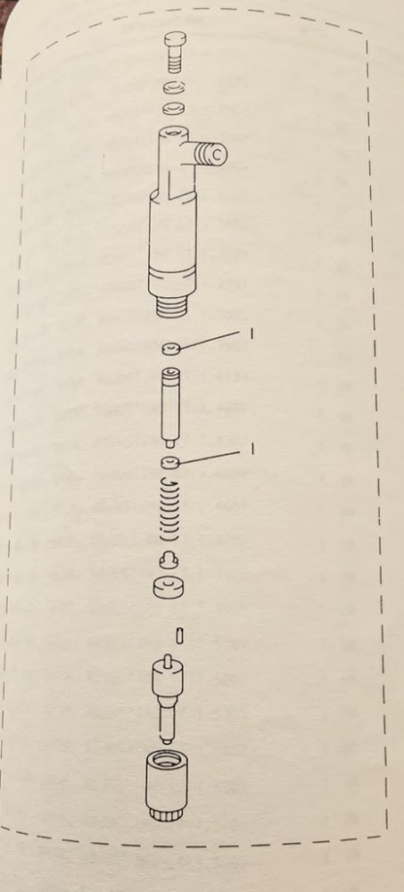

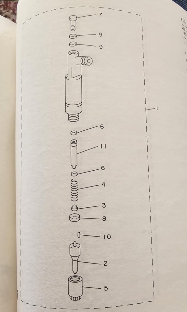

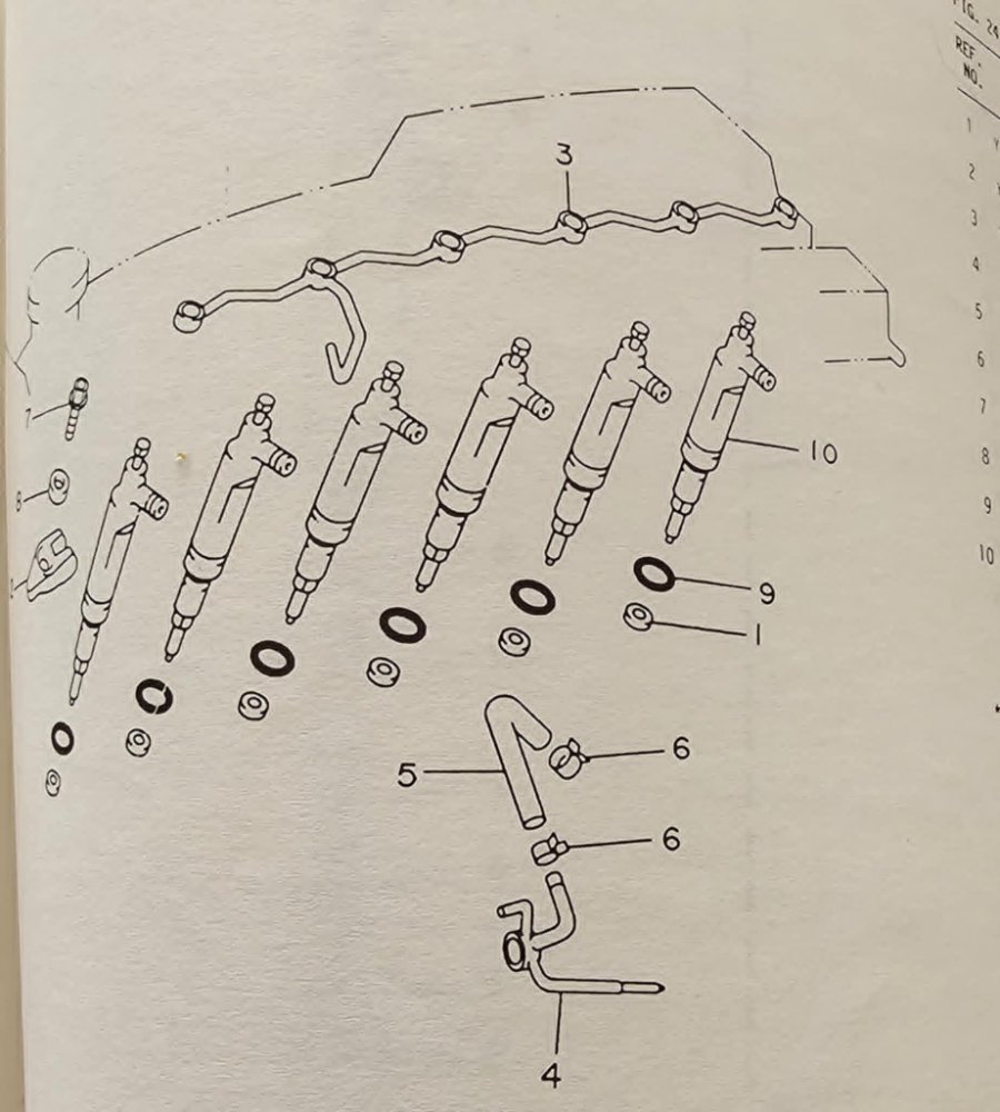

dieselfan Svart 16.Februar Link til dette innlegget Svart 16.Februar Roger og Olina skrev 58 minutter siden: Nå har jeg ikke gjort en slik jobb selv før, for når spissene ble byttet på dysene til Forden, så var det en mekaniker som gjorde det. Skal du jobbe med konvensjonelle diesel injektorer så er det hygiene som gjelder, vask rent og støvsug før du skrur på noe, ha en god plan for lagring av deler, ta bilder og nummerer 1-12, hold alt unna støv,regn og sprut. For å justere åpningstrykket til rett verdi så trenger du et utvalg av shims, tykke shims gir mer fjærspenn og høyere åpningstrykk, hva du trenger er umulig å forutsi... derfor er det heller ikke lett å kjøpe inn riktig tykkelse og antall. Surt om du mangler ett shims av en gitt tykkelse... men ikke gi deg før det er riktig Når alt er demontert så må du forsikre deg om at det ikke står igjen pakning/pakninger/rester igjen nede i hullene til dieselinjektorene. Ikke bruk skarpe gjenstander som lager riper. Når du har tatt ut dieselinjektorene og sjekket at hullene er rene, så dekk til med en oljet lofri dott umiddelbart. Hygiene, hygiene, hygiene. Innjusteringen av dieselinjektorene er godt beskrevet beskrevet i tråden til @VegJoh og @Komodo Sitér dette innlegget Link to post
dieselfan Svart 16.Februar Link til dette innlegget Svart 16.Februar Roger og Olina skrev for 8 timer siden: Jeg har funnet spisser på denne siden, men skal først sjekke i Norge og heller vel mot ett verksted. Mener ikke å lage krøll for deg men jeg finner tegn på at Yamaha har utgitt en revisjon på delenummeret du oppgir og motorkoden på søketreffet ditt stemmer ikke med kotorkoden du oppgir i tråden Sitér dette innlegget Link to post
Roger og Olina Svart 17.Februar Emnestarter Link til dette innlegget Svart 17.Februar dieselfan skrev On 16.2.2025 at 16.35: Skal du jobbe med konvensjonelle diesel injektorer så er det hygiene som gjelder, vask rent og støvsug før du skrur på noe, ha en god plan for lagring av deler, ta bilder og nummerer 1-12, hold alt unna støv,regn og sprut. For å justere åpningstrykket til rett verdi så trenger du et utvalg av shims, tykke shims gir mer fjærspenn og høyere åpningstrykk, hva du trenger er umulig å forutsi... derfor er det heller ikke lett å kjøpe inn riktig tykkelse og antall. Surt om du mangler ett shims av en gitt tykkelse... men ikke gi deg før det er riktig Når alt er demontert så må du forsikre deg om at det ikke står igjen pakning/pakninger/rester igjen nede i hullene til dieselinjektorene. Ikke bruk skarpe gjenstander som lager riper. Når du har tatt ut dieselinjektorene og sjekket at hullene er rene, så dekk til med en oljet lofri dott umiddelbart. Hygiene, hygiene, hygiene. Innjusteringen av dieselinjektorene er godt beskrevet beskrevet i tråden til @VegJoh og @Komodo Hei igjen, beklager sen tilbakemelding. Men mye på jobb om dagen. Jeg skjønner jo at dette tar tid og det er kanskje ikke noe å sette i gang med når jeg i tillegg reiser en del i jobb. Så da blir det å innhente pris på jobbe med nye spisser Sitér dette innlegget Link to post
Roger og Olina Svart 17.Februar Emnestarter Link til dette innlegget Svart 17.Februar dieselfan skrev for 19 timer siden: søketreffet ditt stemmer ikke med kotorkoden du oppgir i tråden Det har du rett i. Det er 2 ekstra nuller på den som jeg linker til. Jeg aner ikke hva det betyr, men de er der sikkert av en grunn. Nok en grunn til at en amatørmekaniker skal sette noe bort og ikke skal prøve seg på det meste... Takk igjen for tilbakemelding og tid du bruker på dette Sitér dette innlegget Link to post
V strom Svart 17.Februar Link til dette innlegget Svart 17.Februar Har du pratet med Sørlandets diesel service de holder vel til i Mandal? Hvis du skal gjøre det selv så må du også sjekke fjærene, mulig de må byttes også Sitér dette innlegget Link to post
dieselfan Svart 18.Februar Link til dette innlegget Svart 18.Februar Komodo skrev On 15.2.2025 at 22.41: I deler katalogen som er til motoren, så finner jeg dette vedr dysespiss: nozzle assy 6TA-12862-00. Du nevner også 6TA-12862-00-00, de siste to nullene kan være en tilpassing av Yamaha delenummer til firmaets eget delesystem, og for å komme seg unna piratlovgivning... Når jeg nevnte revisjon så var det delenummer 6TA-12862-01 som jeg også fant. Anbefaler deg å finne ut mer om dette. Yamaha kan bytte delenummer fordi de bytter leverandør, men det kan også hende at de har endret fordi de har blitt tilbudt ett nytt og bedre design som forstøver bedre... og en slik revisjon kan det virkelig være lurt å få med seg når du vurderer å bytte alle 12 dysespisser. V strom skrev for 14 timer siden: Hvis du skal gjøre det selv så må du også sjekke fjærene, mulig de må byttes også Enig med @V strom at en også bør ha fokus på fjærene. En visuell sjekk og måling av lengde er en god men enkel sjekk. Fjærspenn (1/2 Kx^2) ved en gitt lengde krever proffutstyr, som er utgående utstyr og kunnskap...dessverre. En lydsjekk kan en også gjøre uten å være proff, det holder at man ikke er tonedøv. Fjærene er herdet og plinger godt, og en pianostemmer vil umiddelbart "høre" selv den minste sprekkdannelse i fjæren Sitér dette innlegget Link to post
