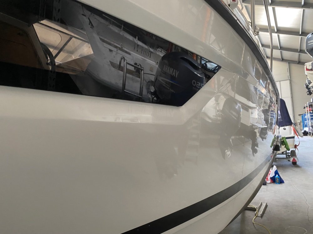

El barco de Sol Startet 16.Februar.2025 Link til dette innlegget Startet 16.Februar.2025 Vi har en Saga 315 som er ganske blank og fin i skroget. Erfaring fra denne båten og tidligere båter er at voksingen forsvinner før høsten kommer. I år tenker jeg å ta en god vask, så gå direkte på med voks (Meguiars Flagship voks) for så å avslutte med Meguiars pro hybrid ceramic sealer. Noen som har erfaring med dette,eller et bedre forslag til løsning? Sitér dette innlegget Link to post

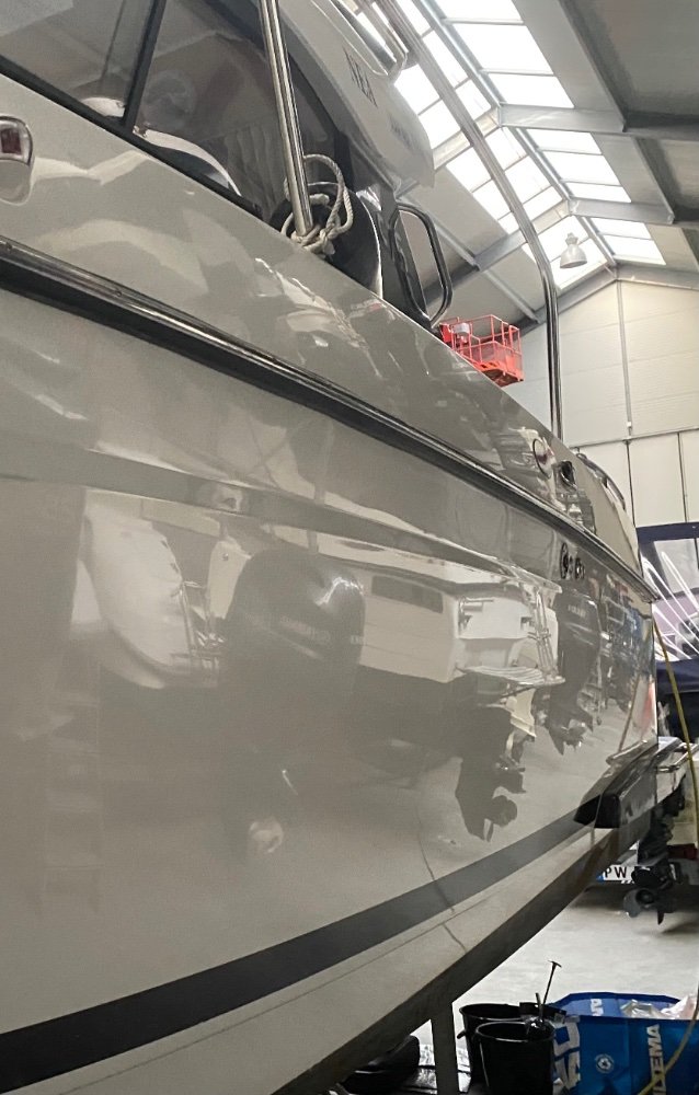

El barco de Sol Svart 26.Oktober.2025 Emnestarter Link til dette innlegget Svart 26.Oktober.2025 Da er båten satt på land. Av flere grunner ble båten lite brukt i år. Ved oppsett var skroget veldig bra. Overbygget ble bare behandlet Flagship. Der var det skittent ! For 2026 vil jeg kun vaske og bruke pro hybrid,på hele båten ! Sitér dette innlegget Link to post
