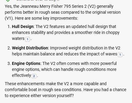

Har også hørt dette om v1 av disse båtene. Dette er v2 som har en forbedre V-bunn. Har ikke testet selv, men sett en del youtube filmer hvor de tester den i røff sjø og virker ut som den takler det fint.
pim1985 skrev 16 minutter siden:
Hei,
Dette sier ChatGPT, om man kan stole på den da :smiler:
Det var nok V1 jeg kjørte, men den var til gjengjeld ekstremt ukomfortabel i selv liten sjø. Ikke meningen å være negativ, men skulle jeg lagt ut på et stekk som du planlegger måtte skroget vært betydelig oppgradert. Det kan skumpe godt ut Oslofjorden mot Torgersjøgapet, og fra Tønsberg Tønne til til du kommer innaskjærs nord for Kragerø. Det er en del flere åpne strekk der du ikke kan gå innaskjærs før du kommer til Farsund. I og med at du ikke har erfaring tror jeg kansje du undervurderer hvor ukomfortabelt det kan bli i en så liten og lett båt, men ønsker deg uansett lykke til uansett hva du lander på!
