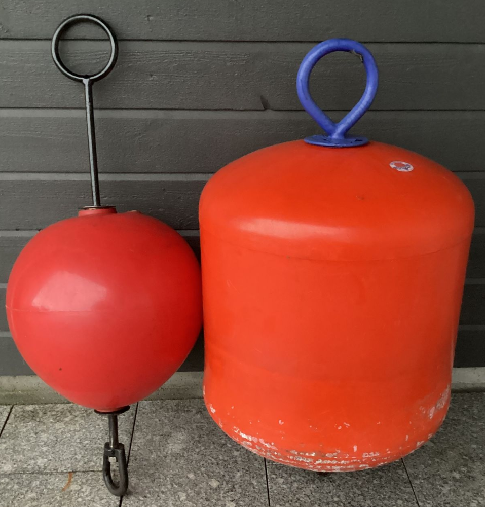

@aileenll Jeg tror jeg vil holde meg til stål gjennom bøya, iallfall foreløpig. Tauet gjennom kan jo ikke være så veldig tjukt, og det er snakk om en veldig solid bøye. Her er et bilde ved siden av ei vanlig, stor fortøyningsbøye:

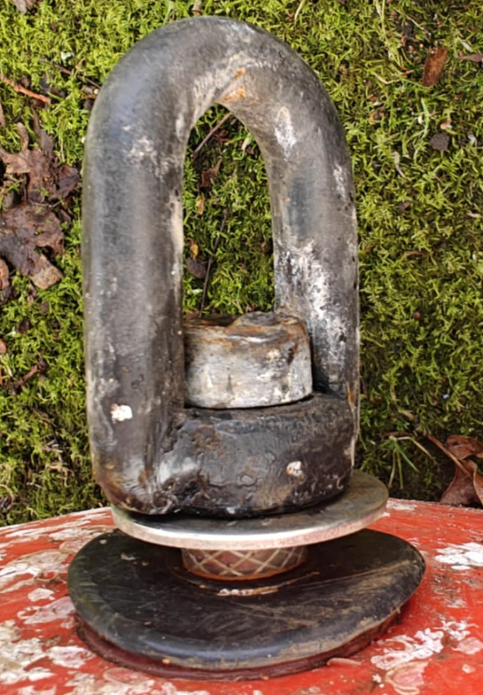

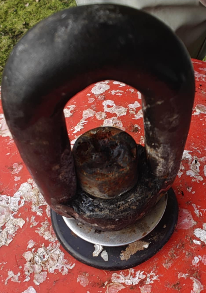

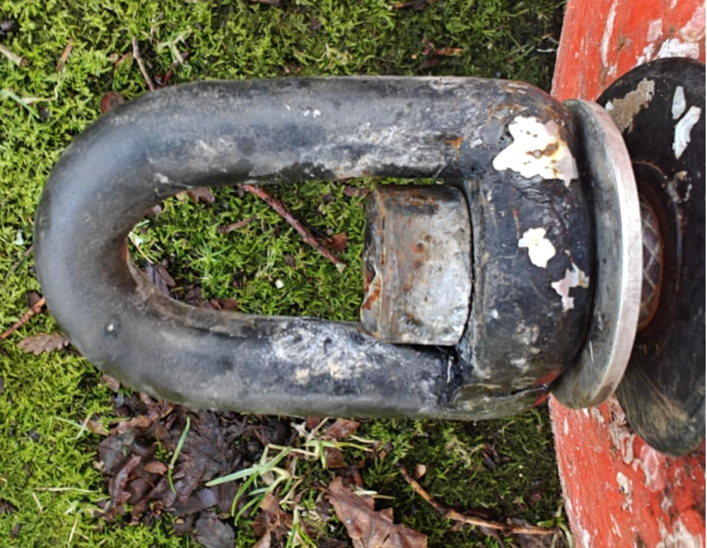

Men angående armaturen på denne, så syns jeg ikke det så varmgalvanisert ut. Her er et par bilder. Jeg prøvde med magnet, og det er iallfall ikke syrefast. Det er jo også litt overflaterust der. Skiva på innsiden av øyemutteren er nok aluminium.
Kan varmgalvanisert være så blankt som de flekkene på bildene, der det er slitt vekk litt av lakken? Jeg ser at det er mattere og hvitere på bildene, men stålet er egentlig helt blankt. Jeg trodde det peide å være mattere. Samtidig, hvis det bare er lakkert vanlig stål, burde det vel ha rustet mye mer enn det har gjort der?
Enten må jeg prøve å få festet noe sink på den (kanskje med å bore 5 mm gjengede hull i godset og skru på noen små sink), eller så føler jeg meg litt fristet til å ta ei syrefast gjengestang av passende diameter (tipper det er 16 mm) og bruke store, syrefaste skiver på over- og under siden, låsemuttere og så en syrefast øyemutter låst fast med enda en låsemutter. I den kan jeg henge det tauet der jeg skal spleise på de andre tauene. Eventuelt bruke en syrefast sjakkel for å ha en svivel for sikkerhets skyld. Eller til og med la øyemutteren være svivel ved å bore ut gjengene på den, sikret med låsemutter på over- og undersiden med passe press.
