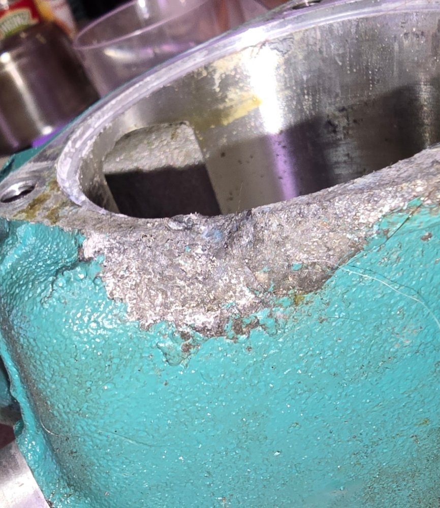

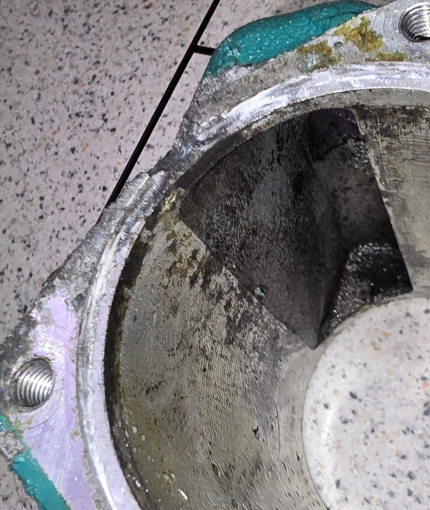

Ifbm. rens av varmevekslerne på min Volvo Penta D2-75 2007 modell oppdaget jeg at den ene kanten på aftercooleren var rustet i stykker, se bilde.
Siden en ny aftercooler koster nærmere 1400 euro ønsker jeg å få den sveiset.
Er det noen som kan anbefale et verksted som kan sveise aluminium og fikse kanten på aftercooleren min? Helst i nærheten av Oslo, alternativt Østfold eller Vestfold.

Jo større og jo mer profft verksted du ønsker deg, jo dyrere blir det. 2500+mva i timepris tar de to jeg vet om men de er ikke i ditt ønsket distrikt.
Om pris teller ville jeg finne en dyktig TIG sveiser, på Finn finner man feks minst 3 som tar på seg TIG Alu rep sveising. Også anbefaler jeg å finne en Petter smart med maskineringssenter og stor vinkelskive som kan frese nytt spor for deg.
Ta 6 bilder vinkelrett på hver flate, skriv på vitale mål, del type tetning, når du sender ut forespørsel.
Om du ønsker øket levetid på ladeluftkjøleren din etter reparasjon så kan du montere med en egnet montasjepasta på kontaktflatene så minimerer du den forbaska spaltekorrosjonen på aluminiumsdeler. (særlig i kontakt med klorider/sjøvann)
