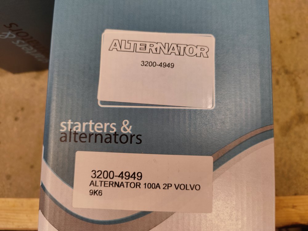

KDB Svart 15.Mars Link til dette innlegget Svart 15.Mars Du får 12V 100A erstatnings dynamo til Tamd 74. Koster ca 5-6k og passer rett inn uten modifikasjoner kun bytte over reimhjul. Sitér dette innlegget Link to post
Sproc Svart 18.Mars Emnestarter Link til dette innlegget Svart 18.Mars KDB, det er jo interessant! Har du noe mer info om disse dynamoene? Fabrikat/type, forhandler, har de ekstern regulator etc? Sitér dette innlegget Link to post
