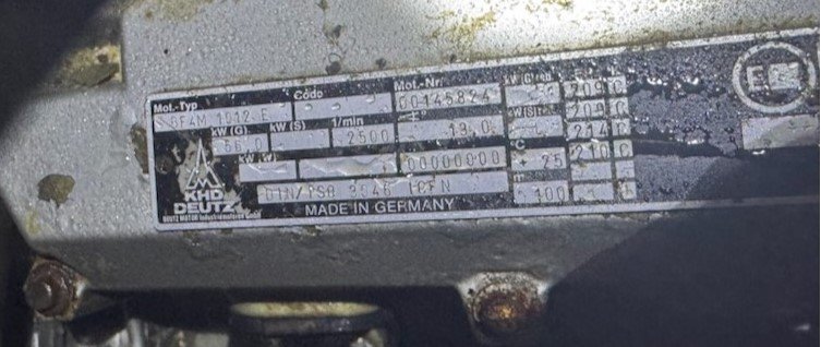

Hjelper en kamerat litt, han har en Deutz som står fast. Motoren er en BF4M 1012 E. Motoren står som nevnt fast, men vi har ikke åpnet den ennå, så vi vet ikke hvor problemet ligger. I beste fall har den klart seg bra, i verste fall er det tæringer både på veiv og sylinderforinger.
Litt utydelig bilde, men her er merkeskiltet på motoren.
