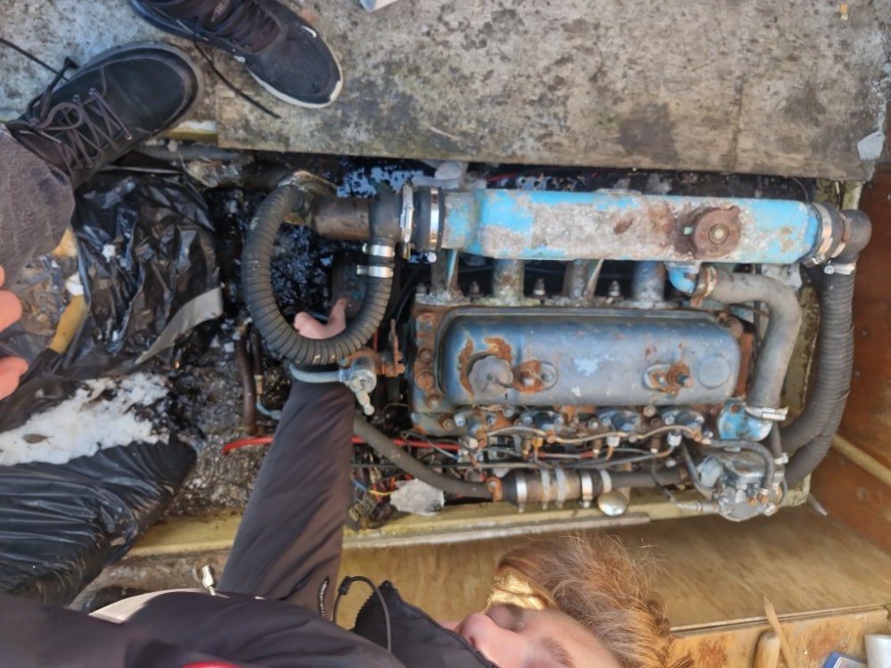

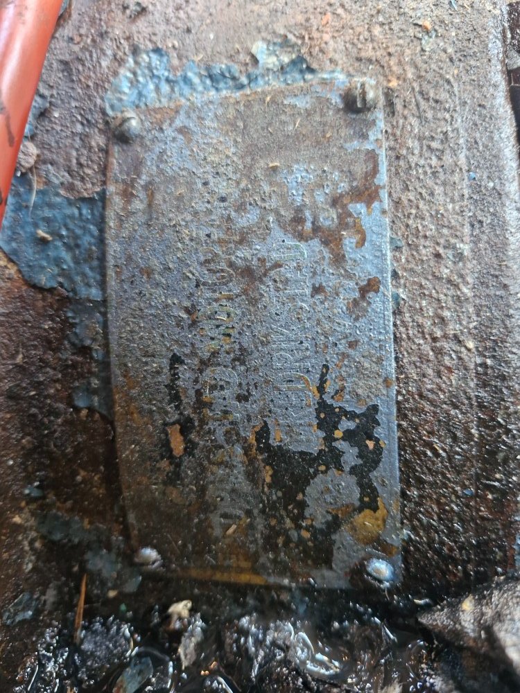

Hei takket være dere har jeg funnet ut at jeg har en Bmc 2,5 l diessel motor som også står Fredrikstad motor på, denne er vanskelig å få deler til. Er en bowman kjøle. Er vanskelig å få deler i Norge, så jeg lurer på om dere vet hvilken motor, og om det er motor som passer rett over som er lett å få deler til og billige deler. Takker så masse33fc1ed8-67d9-4492-80b3-7bbfb854a8dd.jpg.5dacf0731cecbe8b0773ed9dedc76dc8.jpg20250219_144725.jpg.e8b26481c4b2a0ac3810d15dab116843.jpg
Har BMC blitt vanskelig å få tak i deler til? De har jo pleid å være noe av det enkleste å finne deler til. Hvilke deler er det egentlig du trenger?
Ingenting passer rett på, du må nok uansett tilpasse. Om du vil ha noe mer kurant kan f.eks en nyere Yanmar være noe, men billige er de ikke..
De begynner jo å bli hauggamle så kan godt tenkte meg at det ikke er mye på lager lenger.
Du kan høre med disse i england, kjøpte noen deler av de før men begynner å bli minst 15 år siden Marine Products, Boat Parts and Spares | ASAP Supplies
Hvis du skal ha billig motor og deler må du gå for noe som er brukt i bil, traktor eller industri, masse ulemper selvsagt med kanskje dårlig tilpasset kjøleanlegg, tungvinn service (tilkomst oljefilter etc) tilkobling gir og ellers alt rundt motoren. Ingen båtmotorer har billige deler dessverre
Mr grønn skrev 20 minutter siden:
Åssen yanmar da evt Index takk for svar.
Yanmar 4JH-HTE 66HK for eksempel. Hvis det er plass. Perkins 4.108 er også et alternativ, den har billige deler men er en hauggammel motor. Litt som den du har.
