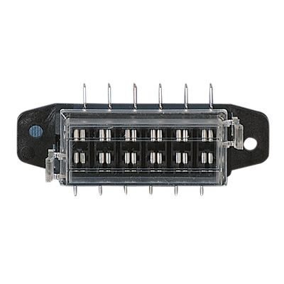

Konas båt Startet 4.Mars Link til dette innlegget Startet 4.Mars Finnes det sikringsholder for flatstift som dette, men med tinnet kobber kontakter? Leter også etter Busbar/samleskinne for flatstift. Link to post

index Svart 4.Mars Link til dette innlegget Svart 4.Mars Kobber har jo ikke mye spenst, så det er neppe noe godt materiale til slikt bruk. Jeg ser for meg at sikringsholderne fort vil bli slappe. "First they ignore you, then they ridicule you, then they fight you, then you win." - Mahatma Gandhi Link to post
Konas båt Svart 4.Mars Emnestarter Link til dette innlegget Svart 4.Mars Takk for forslagene som er kommet. Er ikkje på leit etter de typiske sikringsholderene til båt med felles + inn til sikringene og skrukoblinger. Sikringene er for å kunne sikre ned fra 10 A automat sikringer i berøringspanel samt lett kunne nødkoble utenom berøringspanel. Mye av kabelsko og koblings utstyr er fortinnet messing. Eksempel er Biltema kabelsko. https://www.biltema.no/globalassets/01.-bil-mc--autoilu-mp/00.-content/crimp_terminals.pdf Mange oppgir ikkje material i sikringsholdere. Noen oppgir at de er fortinnet, men ikkje om det er messing eller kobber. Andre er fornikklet messing eller kobber. Den @Escaro linket til fra Biltem er fortinnet, men messing eller kobber? Den fra Maritim er ikkje materialoppgitt. Den fra Eurodel er ein HELLA der er kontaktflate er fortinnet. Den @Gullfisk linket til fra Seatronic/Blue Sea er fornikklet kobber, så kobber legeringer er nok spenstig nok. Hvor mye det betyr om det er kobber eller messing, fortinnet eller fornikklet, veit eg ikkje, men gir ikkje opp ende, nye forslag mottas gjerne. Kabelsko av fortinnet kobber er vertfall sikret. Link to post
bare lek(k)er Svart 4.Mars Link til dette innlegget Svart 4.Mars Tror ganske bestemt at den fra biltema er fortinnet kobber, men anbefaler den virkelig ikke. Monterte en sånn i fjor, ryker ut igjen i år. Slakk der man setter inn sikringen, blir vakkel, og innimellom er det ikke kontakt i det hele tatt.. Link to post
