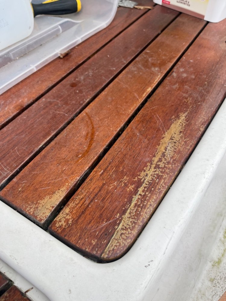

skøytelars Startet 4.Mars Link til dette innlegget Startet 4.Mars Treverket på badeplattformen er lakkert og begynner å bli stygt så må gjøre noe med dette. Badeplattformen blir glatt når det er vått. Vurderer om jeg skal pusse ned og olje den i stedet. Er det problematisk å olje tidligere lakkert treverk? Sitér dette innlegget Link to post

Luske_Ludvig Svart 6.Mars Link til dette innlegget Svart 6.Mars Jeg har tredetalj på båten som er oljet med Owatrol D1 og D2. Ser akkurat ut sånn som dette etter 2-3 år. På dette ville jeg brukt varmluftpistol og skrapt bort og hatt på ny Owatrol om du har god tid . Owatrol D2 tørker veldig tregt i 20 C og må tørke minst 3 uker før en kan gå på det. 1 uke etter påføring er det forsatt klissete. + at det anbefales 6 strøk, så da tar påføring fort 14 dager. Sitér dette innlegget Link to post
