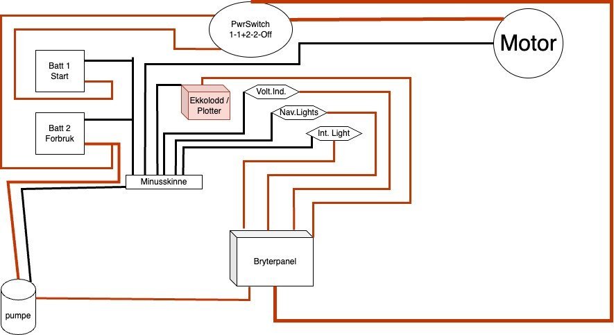

Hei,
Ny sesong nærmer seg og småjobber som er utsatt gjennom vinterens herjinger begynner å tine frem.
Skal til å koble på lensepumpe (Biltema lavprofil), den har en kabel som kan gå rett på batteriet og være i såkkalt automodus, strømtrekk 0.3ah/døgn.
Den andre tenker jeg å rute til bryterpanelet, slik at den kan startes ved behov (lik slik jeg har gjort med den gamle pumpa) og ved ankomst båt.
Forsøkt å mappe opp strømmen slik den er idag i båten. Batteriene er 40ah hver.
Er relativt dårlig å beregne strøm etc. men anser dette som lavt strømforbruk og gjennom sommermnd brukes båten minst en gang per uke (ladestrøm kun ved bruk av motor).
Vil det være overhengende fare for å tappe startbatteriet slik det er tegnet opp? Og vil det i teorien uten vann i båt, vare ca 120 dager med 40AH med sjekk etter vann?

0,3Ah tilsvarer jo 7,2Ah totalt ila 24t.
Dette blir vel ikke mer enn nettopp 0,3 Ah/døgn. Et 40 Ah batteri vil ha tilgjengelig kapasitet på 20 Ah hvilket vil si at lensevakten kan stå på i 66 dager før batteriet må lades, kanskje noe kortere pga batteriets selvutladning. Lar du det stå i 120 dager uten lading vil batteriet være tilnærmet helt tomt.
Du bør hele tiden ha noe batterikapasitet i reserve i tilfelle det skjer noe slik at pumpa blir nødt til å pumpe vann.
Brigg skrev 12 minutter siden:
:forvirret: Huffa meg - Helt korrekt!😅
