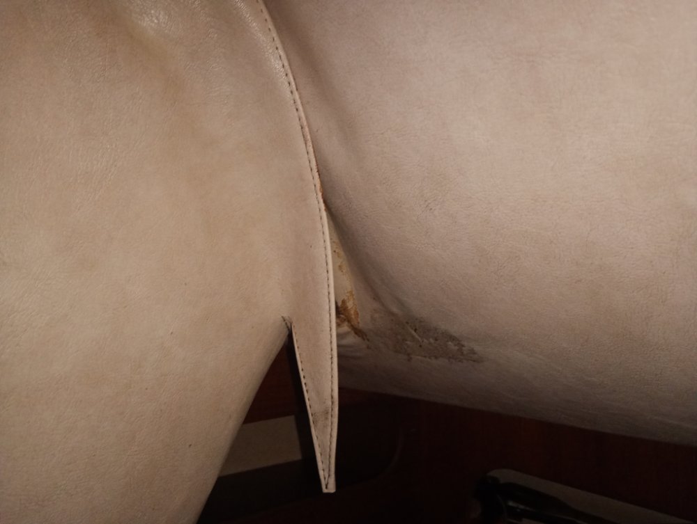

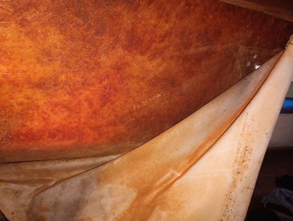

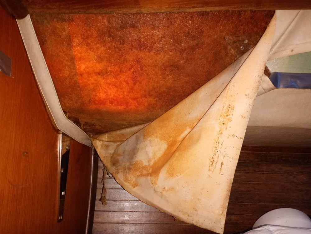

hermandotno Startet 5.Mars.2025 Link til dette innlegget Startet 5.Mars.2025 Hei, prøvde meg i en eksisterende tråd, men ser ikke ut som noen følger med der så jeg drister meg til en ny tråd: Jeg har skrogtrekk som har løsnet overalt i kabinen og jeg har veldig lite lyst å gå løs på en total utskifting, så tenkte å bare lime det på plass. Se bilder. Spørsmål: - Hva slags lim bruker man? - Skrogtrekket var festet med et tynt lagt "skumgummi" - er det viktig å erstatte dette eller kan jeg lime rett på skroget? Jeg er også litt bekymret for mugg under skrogtrekket, men jeg har tørket ut båten i så stor grad at jeg håper dette har tørket inn og at det ikke utgjør noen helsefare når jeg fester trekket og sånnsett forsegler det som er bak. Sitér dette innlegget Link to post
index Svart 5.Mars.2025 Link til dette innlegget Svart 5.Mars.2025 Skumgummien var en del av trekket, og har nok gått i oppløsning. Du kan enten lime med gulvlim (a det tørke nesten helt før du presser det sammen) eller kontaktlim. Nytt trekk blir helt klart det peneste, men også mest arbeid. Jeg ville ha prøvd å lime det opp først. Så kan du heller skifte senere om du ikke er fornøyd. Sitér dette innlegget "First they ignore you, then they ridicule you, then they fight you, then you win." - Mahatma Gandhi Link to post
hermandotno Svart 5.Mars.2025 Emnestarter Link til dette innlegget Svart 5.Mars.2025 2 hours ago, index said: Skumgummien var en del av trekket, og har nok gått i oppløsning. Du kan enten lime med gulvlim (a det tørke nesten helt før du presser det sammen) eller kontaktlim. Nytt trekk blir helt klart det peneste, men også mest arbeid. Jeg ville ha prøvd å lime det opp først. Så kan du heller skifte senere om du ikke er fornøyd. Takk! Sitér dette innlegget Link to post
hermandotno Svart 6.Mars.2025 Emnestarter Link til dette innlegget Svart 6.Mars.2025 Hva med den muggdannelsen, de svarte flekkene? Det virker helt umulig å få av. Jeg vet ikke om det er helseskadelig med sånt. Sitér dette innlegget Link to post
index Svart 6.Mars.2025 Link til dette innlegget Svart 6.Mars.2025 Litt mugg er nesten umulig å unngå i båt. Det er et fuktig miljø. Du kan begrense det ved å sørge for at alt er tett og greit, samt god lufting. Vask godt, lim opp trekket og tett evt lekkasjer. Så går det nok helt greit. Sitér dette innlegget "First they ignore you, then they ridicule you, then they fight you, then you win." - Mahatma Gandhi Link to post
