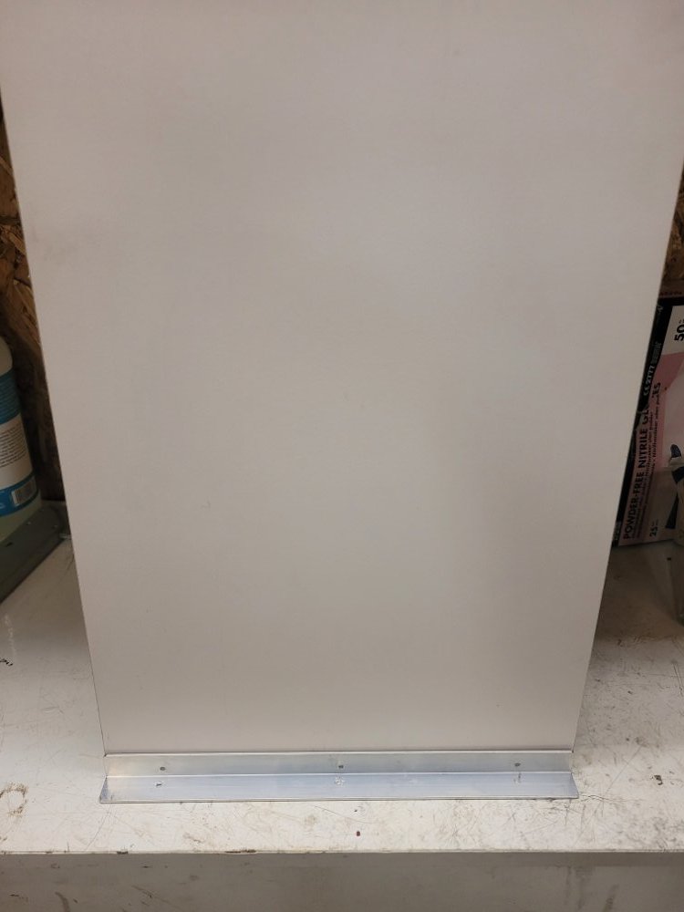

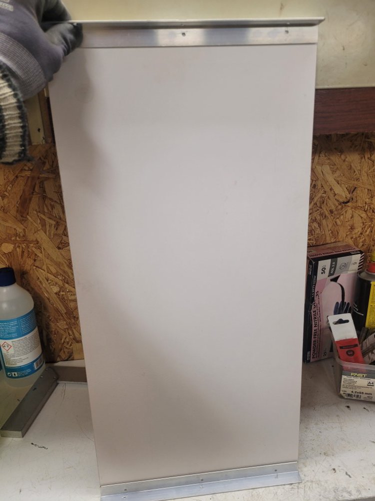

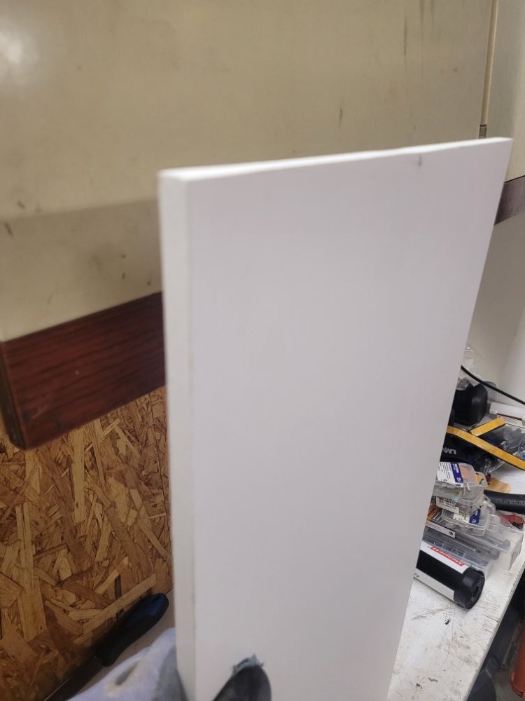

_Bliss_ Svart 28.Oktober.2025 Emnestarter Link til dette innlegget Svart 28.Oktober.2025 Vidar F.H. skrev for 9 timer siden: Hvis du titter på linken i signaturen min, ser du resultatet av å støpe plater selv. Absolutt ikke vanskelig. :) Om du skaffer deg et gammelt vindu kan du støpe ganske store plater og få veldig fin overflate. Jeg støpte på en stålplate og fikk helt slett og fin overflate, men den ble jo matt i overflaten. Kunne sikkert polert opp plata, men mye gjøres med tynn lakk og fordriver-pensel. :) Eventuelt sprøytelakkering. Hva endte du opp med å gjøre, @_Bliss_? Har du bilder? ;) @Vidar F.H. jeg har prioritert litt andre ting i båten og ikke minst fått brukte den ganske mye, så her er jeg ikke helt imål. Har fått tak i hvit baderomspanel som jeg tenker å montere med aluminiums vinkler. Har skjært til en plate hvor grovfilter skal monteres. blir da ca slik som dette. Sitér dette innlegget Link to post

Torsen67 Svart 29.Oktober.2025 Link til dette innlegget Svart 29.Oktober.2025 _Bliss_ skrev for 13 timer siden: @Vidar F.H. jeg har prioritert litt andre ting i båten og ikke minst fått brukte den ganske mye, så her er jeg ikke helt imål. Har fått tak i hvit baderomspanel som jeg tenker å montere med aluminiums vinkler. Har skjært til en plate hvor grovfilter skal monteres. blir da ca slik som dette. Dette så bra ut. Hva er overflaten laget av? Melamin? Og hva gjør du for å armere/isolere endeveden for fukt? Sitér dette innlegget Link to post
_Bliss_ Svart 29.Oktober.2025 Emnestarter Link til dette innlegget Svart 29.Oktober.2025 Usikker på hva overflaten er laget av. Standard baderomspanel. På det som viser på bilde er det lagt på kantbånd. Det har nok ingen funksjon utover det estetiske. Usikker på om det vil holde i lengden. Om det er behov for å beskytte endeved vet jeg ikke. Det er montert lignende plater fra før, de har åpne ender. Litt missfarget, men ser ikke ut til at det har svellet fuktiget av betydning. Kun litt missfarging etter 32år. Sitér dette innlegget Link to post
Vidar F.H. Svart 29.Oktober.2025 Link til dette innlegget Svart 29.Oktober.2025 For sikkerhets skyld kan man forsegle "endeveden" med litt 5-minutters epoxy. Legg tuben i godt, varmt vann før du blander og smører på, så flyter den littegrann lettere. Det er også en fordel å unngå skarpe kanter; de kan lage en "knekk" i overflaten der fukt kan komme seg inn. Platene tåler nok fukt i lufta, så det er kun for å forhindre evt. direkte vannsøl eller kondens. Sitér dette innlegget Hansvik 14 - Rana 15 DC - Rana 17 DC - ooooiiiiiig???? Nordlænding (konvertert til vestlending) uten båt e som en fesk på lainn. Tørre greier! Hjemmeside med artikler innen trehobby / finsnekring. Link to post
Ask Svart 29.Oktober.2025 Link til dette innlegget Svart 29.Oktober.2025 Alle baderomsplatene eg har sett har hatt not og fjør på langsidene. Altså ikkje noko kantband. Sitér dette innlegget Link to post
