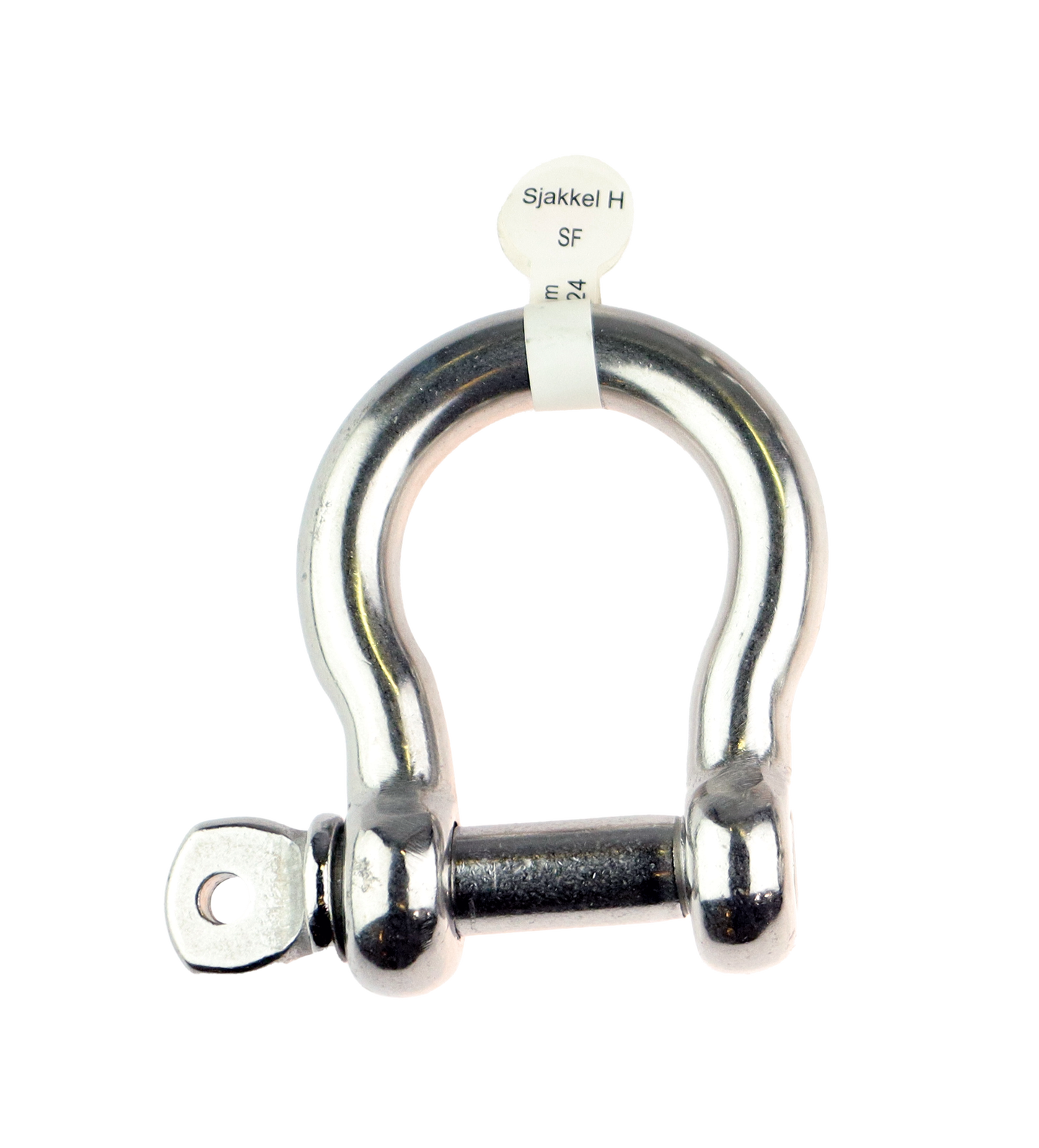

Mastiff Svart 9.Mars Emnestarter Link til dette innlegget Svart 9.Mars dieselfan skrev On 6.3.2025 at 20.40: Nå er jeg absolutt ikke mr spleis, men er ikke en T spleis en ganske dårlig løsning pga betydelig gnag ? Vil ikke 3 spleis i en rustfri ring gi mye bedre levetid ? Lurer på om jeg skal gjøre en variant av denne. 10 mm tjukk syrefast ring med gummislange limt fast rundt med Tec7 for å hindre alle muligheter for gnag. Det beste ville jo vært en helgummiert stålring, men det har jeg aldri sett noe sted. Sitér dette innlegget Link to post
dieselfan Svart 9.Mars Link til dette innlegget Svart 9.Mars Mastiff skrev 39 minutter siden: Det beste ville jo vært en helgummiert stålring, men det har jeg aldri sett noe sted. Min erfaring er at om en snarer en øyespleis i en ring stramt, så blir det minimalt med gnag. Å tre en slange på ringen vil selvfølgelig gjøre det enda bedre. Jo tykkere ring, jo mindre gang også vel, pga større overflate og dermed mindre overflatetrykk pr enhet. Sitér dette innlegget Link to post
Mastiff Svart 9.Mars Emnestarter Link til dette innlegget Svart 9.Mars Ja, jeg tenker at en 10 mm med hageslange på burde bli veldig greit. Det blir nok i så fall ringspleis rundt svivelen i bøya (som jeg er usikker på om er syrefast eller hva den er), en halvmeter tau, og så ringen spleiset på der igjen. Det fins iallfall 10 mm ringer med 7 cm diameter, jeg har ikke sett noe tykkere eller større ennå, men jeg leter fremdeles. Edit: Mulig at jeg kan bruke en lyrsjakkel, de fås i både 14, 16 og 20. Og så bruke litt tykkere slange. Sitér dette innlegget Link to post
dieselfan Svart 9.Mars Link til dette innlegget Svart 9.Mars Brukte en 5/8" lyrsjakkel med hageslange over pinnen og tre snarede 16mm øyespleis i ca 2012 og jeg ser ikke forskjell på knag på de to tauene som står i sjakkelen og det som er snaret over pinnen med slange over. Båtvekt 4.5T. Medium vind, moderate bølger men opptil 40cm is. Sitér dette innlegget Link to post

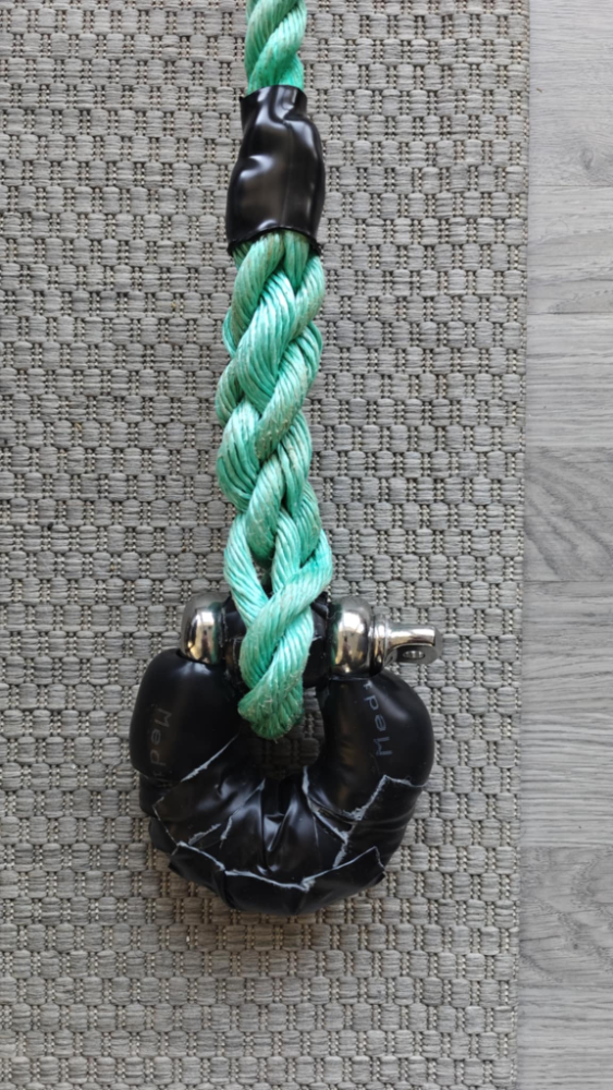

Mastiff Svart 16.Mars Emnestarter Link til dette innlegget Svart 16.Mars Jeg overdriver og overtenker alltid, men av en eller annen grunn varer de tingene jeg lager tilnærmet evig! Sjakkelen på 20 mm har lagt på seg litt. Innerst: vannslange for å hindre gnissing av metallet innenfra. Utenpå den: Rørisolasjonsteip for å gjøre det mykere. Utenpå det: krympeslange av typen elektrikerne bruker. Og til slutt Gorilla Waterproof Patch & tape for å dekke til de skarpe kantene på krympeslangen. Når det er fire tau inni der (to av den litt tynnere enn det som alt er spleiset på, og ett på samme tykkelse), går det akkurat så vidt å få inn det siste tauet, og de vil alle sitte som spikra, limt og sveisa. 😁 Enden på spleisen har fått krympeslange, og det vil også endene på de andre tauene få. Sitér dette innlegget Link to post
