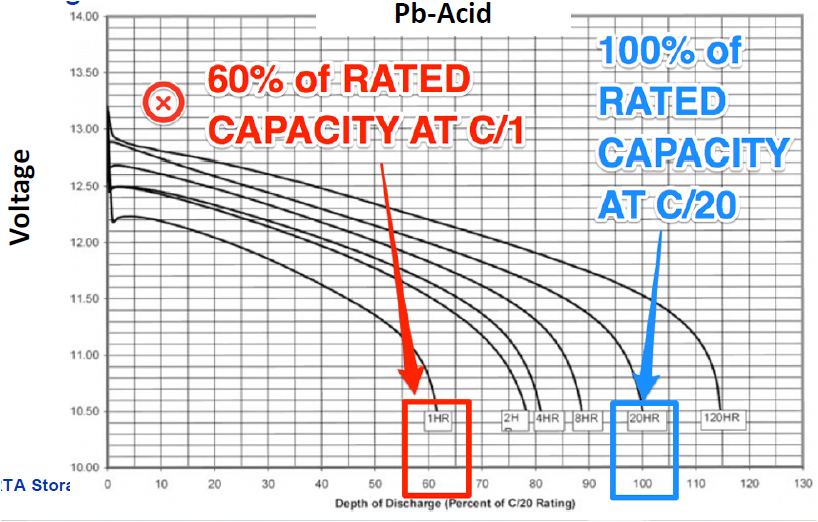

Det jeg leser fra grafene er at det er noe sabla tull å kjøre baugpropell på 12V :-)
De grafene der skal du ikke la deg skremme av, men det er helt klart at 12 V på store thrustere er ikke optimalt.

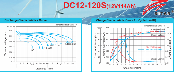

Her er et Ritar 120A kvalitetsbatteri med CCA 1200:
Om du ser på 3C kurven som ikke er så langt unna i mitt regnestykke så kan du se at cellespenningen er ca 1,6 V x du med 6, så har du fremdeles 9,6 V etter ( minutter. Eller 10,5 V som er abefaling fra Sleipner gir 6 minutter.
2 Redtopp har bare 100 Ampertimer men en CCA på 1630. Disse 2 batteriene yter vesentlig mer, vil tippe 25% mer. Praksis skal du kunne kjør begge thrusterne thrusteren i 8 minutter
Grunnen til at Redtop yter mer er de spiralformede cellene som gir mye større areal mellom bly og syre en Ritar eller andre batterier

Men litt av poenget  mitt med å vise kurvene for akkrat dette batteriet, var for å vise kommodo at selv et godt kombinasjonsbatteri fint kjører thrusterne.
