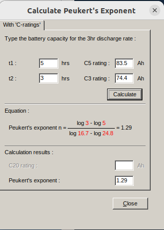

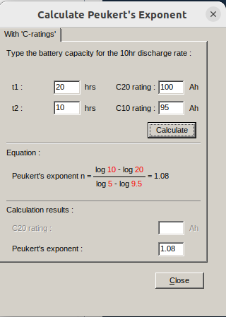

VegJoh Svart 20.Mars Link til dette innlegget Svart 20.Mars Og bare for å ha nevnt det, og for å støtte opp det @Komodo tidligere har påpekt, så er min beregning med en peukert eksponent på 1,10 relativt konservativ da den vil bli naturlig høyere når vi snakker om så store belasninger som vi beregner med her. (dvs. den er ikke linær) For å vise dette kan man se på dette databladet fra seatronic: https://backend.seatronic.no/media/productattach/0/7/0775d7da3c7ce62_4.pdf Hvis man f.eks bruker peukerts eksponent kalkulatoren til Victron (https://www.victronenergy.com/media/pg/SmartShunt/en/battery-capacity-and-peukert-exponent.html) så kan vi se på dette. Databladet oppgir at den har 100Ah på C20 og 95Ah på C10, dette vil gi en peukerts eksponent på 1.08 Men hvis vi ser på samme datablad og sammenligner når vi gjør større forbruk fra batteriet f.eks fra C5 på 83,5Ah til C3 på 74,4Ah så ser vi at peukerts eksponenten øker til 1,29 Den vil derfor også øke når vi går ned i C0.1 segmentet som vi snakker om her Sitér dette innlegget D5L Skibsplast 14 | Hobby 445 Exclusive | Uttern D55 | Askeladden 705 Voyager | Marex 280 Holiday | HR 435 | Viksund 310 St.cruz | Bavaria 36 Cruiser Link to post
