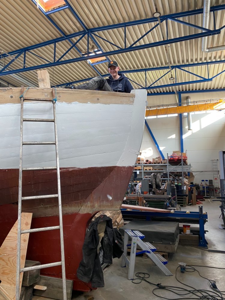

Sjøspeidern Startet 11.Mars Link til dette innlegget Startet 11.Mars Dere trodde kanskje Havbraatt var nok for en ung voksen å holde på med, men det er den altså ikke.. I tillegg til å ha jobbe i speiderforbundets driftstyre på Havbraatt har jeg nå blitt mellomleddet mellom foreningen Losskøyta Songvaar og roverlaget (speidere mellom 16 og 26 år) til søgnespeiderne, Roverlaget mitt er en flott gjeng og i fjor jobbet 6-8 stykker på Havbraatt ukentlig hele våren, og nå er neste prosjekt Losskøyta Songvaar som står hos TMHansen for å fullføres, stor takk til TMHansen som støtter lokalsamfunnet.... Losskøyta Songvaar ble kontrahert av Losene Trygve Langfeldt og Hans K Torsøe i 1926 etter at deres forrige båt "Gaapaa" ble smadret i nærheten av Skarpøya i Søgne, så da var det bare å bestille ny båt, antagelig grunnet trang økonomi ble ikke Songvaar levert før 1929 riktignok. Båten tjenestegjorde i Ny hellesund helt frem til 1960, tjenestegjorde så på Oksøy fyr og så Kopervik. Etter dette ble båten solgt til Sjøkorpset i Kristiansand på Kommunen og Sosialdepartementes regning. Som sjøspeider er den viktigste detaljen noe en gammel kar som var i 7. Kristiansand sjø på 80 tallet sa til meg, og det er at Songvaar var mye raskere enn deres "Gyda" og knuste den støtt i regattaer, så det må testes når båten er ferdig. Songvaar ble levert med en 15hk rap motor og var faktisk en av de aller første Losskøytene levert med motor og er dermed et vernet fartøy, båten har blitt jobbet på siden 2019 og har hatt sine forsinkelser grunnet korona, men den skal på vannet og rigges i løpet av våren og forsommeren, det blir knall. Sånn så skuta ut når den var i tjeneste, bilde tatt fra foreningens facebook side Kan nevnes at det var Songvaar som førte Vilhelm Krag inn til kristiansand når han gikk bort. Skuta sist jeg så den Songvaar i tall (Målt, ikke synsing) : Lengde- 11,5m Bredde- 4,5m Dypgang- ca 1,5/1,6m Anslått vekt ferdig bygd-14 tonn Høyde- ca 12m (Har ikke sett mast enda) Diesel- 200l antageligvis Vann- 300/400l Motor- Yanmar 110hk Skuta den er bred, og da mener jeg skikkelig bred, karen i bildet er ca 175 høy så det sier litt om størrelsen på Songvaar. Dette blir også en av få skøyter med frontruter :) (se på kappa) Sitér dette innlegget -Seiling er gøy helt til det ikke er det lenger. Sander "sjøspeidern" Øigarden Link to post

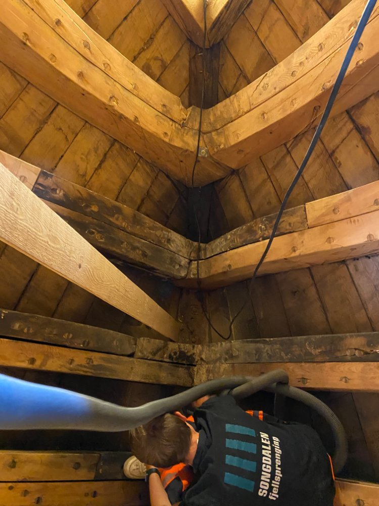

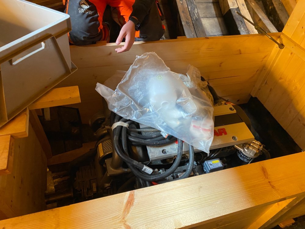

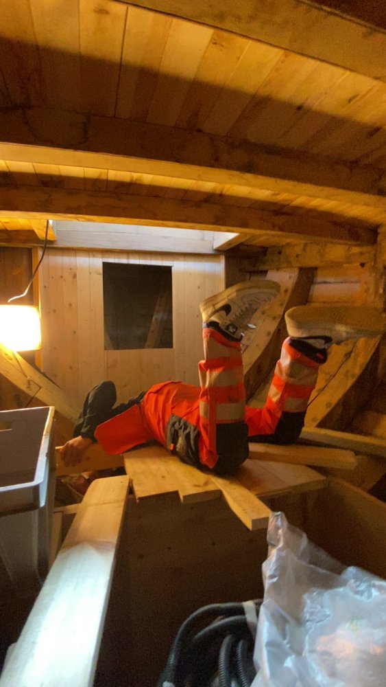

Sjøspeidern Svart 6.Mai Emnestarter Link til dette innlegget Svart 6.Mai Båten har vært såpass lenge på land at treverket begynner å tørke, da var løsninga å først støvsuge båten helt for støv og plankebiter, så putte filt mellom spantene og "vanne" båten, Ovenfor ser vi motoren, en Yanmar 4JH110 som jeg tror vil passe båtens vekt og størrelse fint, Vågsbygdspeiderne sin Gyda (Randesund byggnr 0) har en 4JH80 som de er veldig fornøyd med. Siden båten fikk sin første motor når den var ny i 1926 (Rap 15hk) er motorrommet veldig stort, dermed kan vi få plass til minst 4 køyer her inne, det tror jeg blir veldig bra. Det er ikke så lett å få et godt interiørbilde av en skøyte, men for å gi lite blikk på størrelsen på "motorrommet" så har jeg bilde av en kar på 180 som fisker opp kapp fra kjølsvinet, så plass har vi ombord. Rakk også å se på riggen på vei ut, masta er ca 15m lang, så tipper båten blir 13,5 ish meter høy, bom og gaffel så fine ut de og Sitér dette innlegget -Seiling er gøy helt til det ikke er det lenger. Sander "sjøspeidern" Øigarden Link to post
Hulda Svart 6.Mai Link til dette innlegget Svart 6.Mai Vi satte vannspredere inn i for tørre båter, når det var tilgang på trykkvann. Eller som dere, våte tepper. Effekten kan vel diskuteres. Jeg må vel si at det lakk som bare rakker'n uansett. Den mest probate metode var å kline godt med smørefett i alle nater og overganger og så stoffet vi utenpå. Den metoden var forbausende effektiv og rimelig. Sitér dette innlegget Link to post
Sjøspeidern Svart 6.Mai Emnestarter Link til dette innlegget Svart 6.Mai Hulda skrev for 11 timer siden: Den metoden var forbausende effektiv og rimelig. Dessverre er rimelig og effektiv ord vernemyndighetene ikke liker hehehe, vi prøver å trutne så mye du kan få til med litt filt, men den skal ligge litt i vann festet til en kran som holder den oppe tror jeg planen var. Båten står i maskinhallen til Tor Magne Hansen kran, så er begrenset hvor mye vi kan ta oss til rette når de først er så gavmilde. På risør trebåtbyggeri har de en gedigen luftfukter i taket, den hadde nok gjort susen her Sitér dette innlegget -Seiling er gøy helt til det ikke er det lenger. Sander "sjøspeidern" Øigarden Link to post
Hulda Svart 6.Mai Link til dette innlegget Svart 6.Mai Story: Herbern Baatbyggeri, Killinge. Der var det en som skulle trutne en gammel, lekk Drake. Han la vannslange oppi båten og fylte på. Da båten var så der halvfull, løsnet baugbordene med et brak, og båten var vrak. Sitér dette innlegget Link to post
Sjøspeidern Svart 6.Mai Emnestarter Link til dette innlegget Svart 6.Mai Hulda skrev for 2 timer siden: Story: Herbern Baatbyggeri, Killinge. Der var det en som skulle trutne en gammel, lekk Drake. Han la vannslange oppi båten og fylte på. Da båten var så der halvfull, løsnet baugbordene med et brak, og båten var vrak. At det går an, for å sitere Egon «det er forskjell på å barbere seg og skjære av seg haue» Sitér dette innlegget -Seiling er gøy helt til det ikke er det lenger. Sander "sjøspeidern" Øigarden Link to post

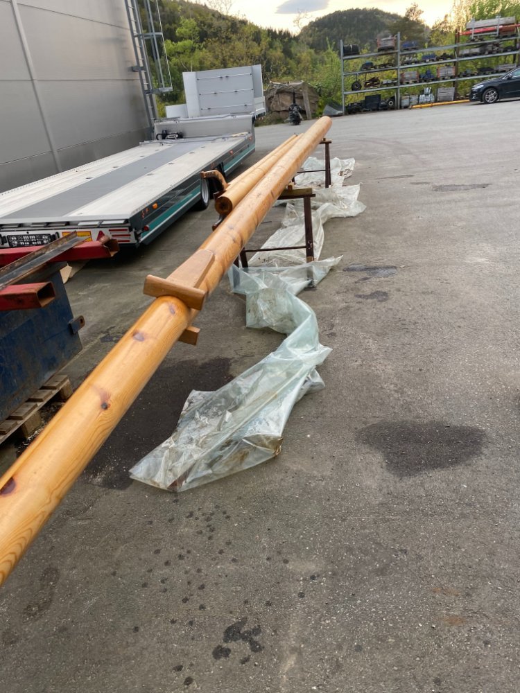

Sjøspeidern Svart 13.Mai Emnestarter Link til dette innlegget Svart 13.Mai Songvaar kommer nærmere og nærmere å bli ferdig, sist gikk tiden til å forberede for å male skuta så neste gang står det for tur, har en liten rettelse på meg selv som er resultat av dårlig måling. Det står i begynnelsen at songvaar er 1,6m dyp, men målingen ble feil siden den sto på blokker, jeg er 187 og så vannlinja rett i øynene så skuta er ca 180 dyp... Filtmattene har gjort underverker og skuta har trutnet godt, så det er en teknikk jeg vil anbefale, de er en del tykkere enn slike matter man kjøper til maling Vakker skute som gleder seg til å komme ut på sjøen igjen Sitér dette innlegget -Seiling er gøy helt til det ikke er det lenger. Sander "sjøspeidern" Øigarden Link to post
