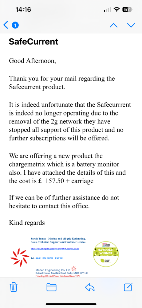

Slik epost har ikke jeg fått, hva sto det i den? Hva var epost avsenderadressen den var sendt fra?
Det er tid for fornying av abonnementet for meg om noen få uker, så greit å vite om enheten vil fungere fremover.

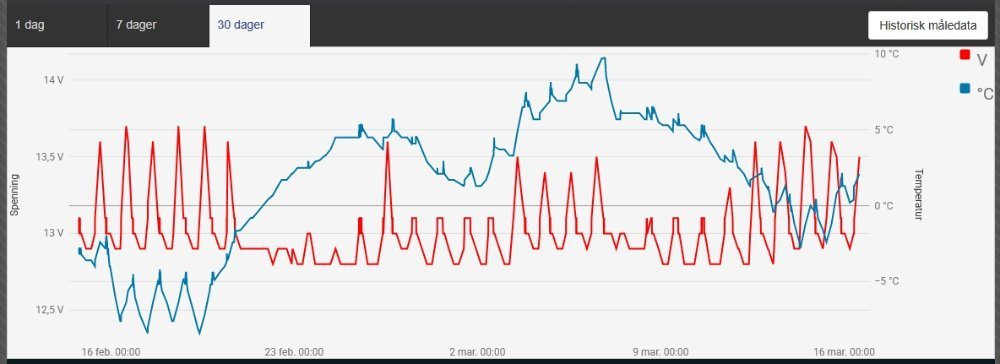

Finner du et enkelt opplegg for noe tilsvarende SafeCurrent, får du komme med det.
Jeg synes SafeCurrent er meget grei med temperatur og spenning pent presentert 30 dager tilbake. Om man vil sjekke lenger tilbake, er det også mulig. Men da får man det kun opp som tekst om man ikke har et lurt program for å vise det grafisk. Her en måling slik det var for 2 år siden som jeg hentet frem nå, 13,0V og -8°C
geoLocation":{"longitude":11.153423,"latitude":58.941663},"voltage1":13.027670250896,"temp":-8.35933528836755,"created":"2023-03-16T06:50:56.000Z"}
Og her vanlig presentasjon for de siste 30 dagene. Jeg har solcellepaneler på fordekket under lys presenning, så en ser tydelig (ut fra spenningen) når det har vært solskinn og når gråvær.
