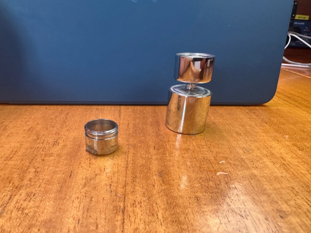

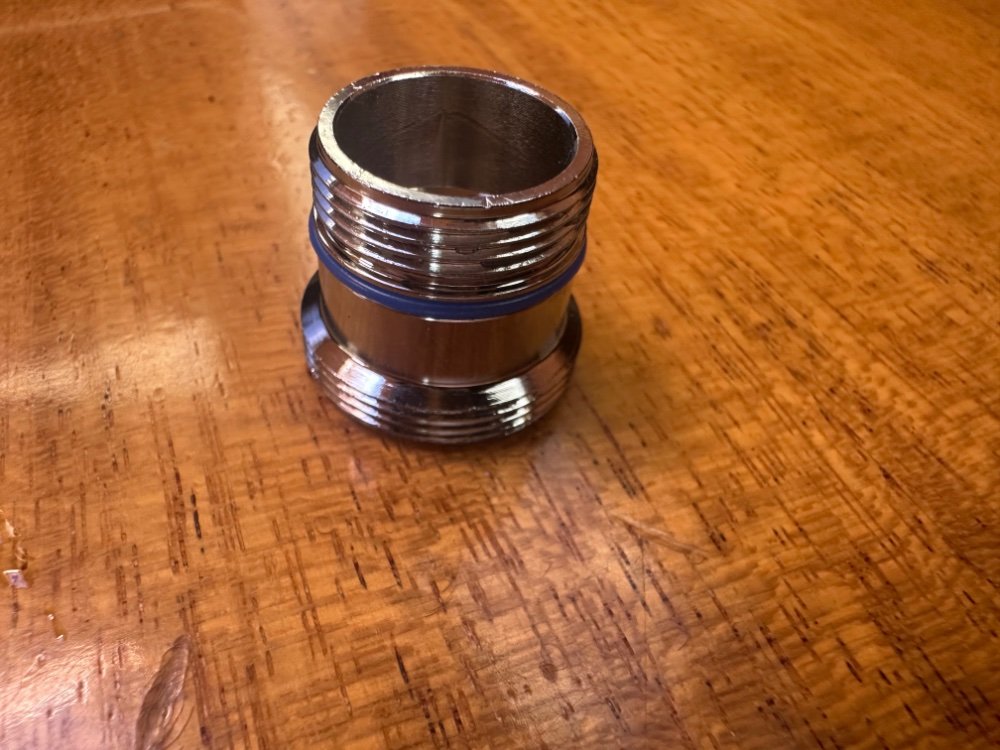

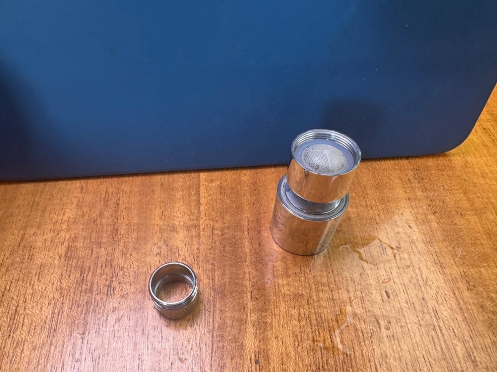

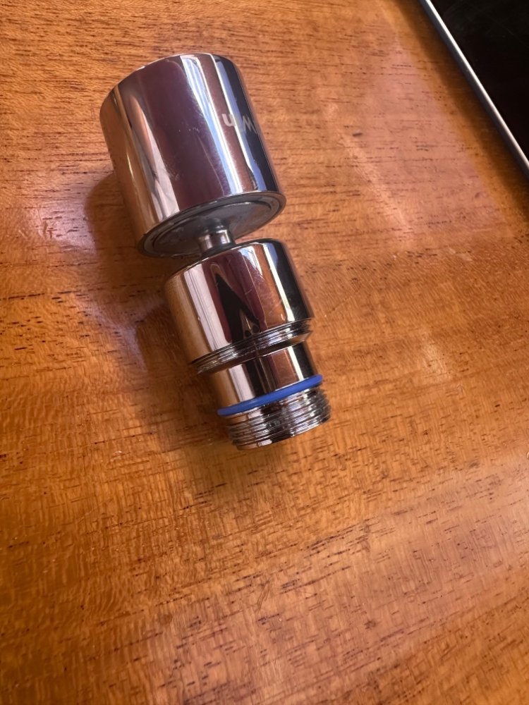

Osculati perlatoren ser ut til å ha gjenger som er 17,5 mm (3/8). Jeg har kjøpt en utvendig gjengeovergang 18-22 mm men den passer ikke.
har lett etter 3/8-M22 utvendig overgang uten å lykkes eller en 3/8 utvendig til 24mm innvendig overgang som også kan brukes.
noen tips?
Original perlator Osculati til venstre
18-22mm overgang som ikke passer i Osculati batteriet.

18mm passer ikke. Skyvelær viser 17,5mm. Derfor min antakelse om 3/8😊

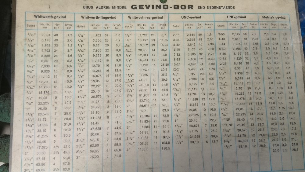

Ok, skjønner. Men når du skal bestemme en gjengedimensjon skal du ikke anta. Da skal du måle diameteren, måle stigningen med et gjengelære, og slå opp i en gjengetabell.
Da vil du finne ut at 3/8" ikke er riktig, verken vanlige tommegjenger eller rørgjenger (regner jo med at du snakker om rørgjenger). En vanlig tommegjenge i 3/8" måler litt under 10mm utvendig, og en 3/8"BSP rørgjenge måler ca 16,6, så noen av dem kan det ikke være.
Men hvis du ser under UNF i samme tabell, så ser du at 11/16-16 har en utvendig diameter på 17,46, så den kan det være. Men for å være sikker må du altså måle stigningen også.
