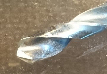

Om du bruker et håndslipt bor så pass på at ikke frivinkelen er for stor. (se øverste bilde) Den skal være minimal, slik at ikke boret så lett kan dra seg på. Med andre ord, liten frivinkel tillater liten mating.
På bildet nedenfor ser du at midtre bor har en flate på eggen. Den lille flaten, som ikke trenger å være mer enn 1mm høy skal flukte med senterlinjen i boret, eller ligge "svakt bakover"

Prinsippet er at du sliper en fas på borets skjæreegg. Litt vanskelig å forklare egentlig, for det forutsetter at alle vet hvordan man beskriver de ulike vinklene på et bor. Men boret har altså en egg som skjærer, akkurat som en kniv. Denne eggen skal slipes slik at eggen får en buttere vinkel. Boret skal fremdeles være helt skarpt, men eggvinkelen skal være buttere (mindre spiss). Den fasen jeg beskriver sliper du på den siden av eggen der sponet kommer ut. Boret skal altså fremdeles være skarpt og skjære, det kan fort misforstås, men sponene vil brytes og bli kortere. Dette merkes spesielt godt på mer langsponede materialer (seigere materialer).

Ja, det er egentlig det, selv om de fleste ikke vet eller bryr seg om det. Du kan bruke vanlig spiralbor, men det skal slipes som om du skal bore i messing eller andre sprø materialer. Hvis du ser nøye på bildet under (som ikke er spesielt skarpt...), ser du at jeg har slipt en fas på eggen som gir en buttere eggvinkel. Dette for at plasten ikke skal sprekke i det du går gjennom med boret. Litt surt om den store fine plata di sprekker når du skal bore hull for å skru den fast.

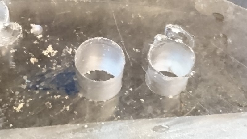

Eksempel på flising av hullkant når du borer med et bor som ikke er riktig slipt. Hullet til venstre er boret med et riktig bor. Men du risikerer altså i verste fall at plata sprekker.

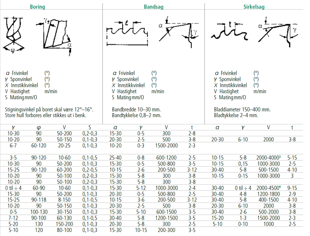

Her har du et utdrag fra en materialkatalog som skriver litt om maskinering i plast. Veldig dårlig illustrasjon, og dårlig forklart, men til venstre ser du at boret har flere forskjellige vinkler, og det er sponvinkelen du skal redusere til null ved å slipe en fas ytterst på skjæreeggen.
