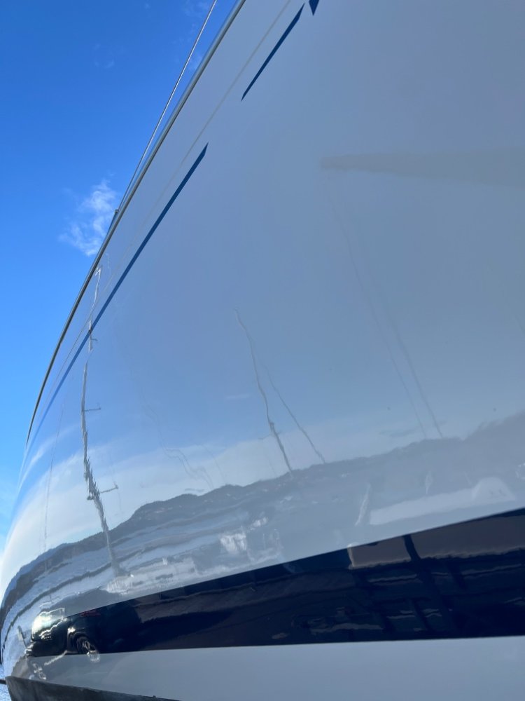

Hei, har lenge lurt på hva som er markedets beste produkter. Håpet på å lage en tråd som kunne leve litt over lengre tid, hvor folk legge utt erfaringer med ulike produkter, gjerne med bilde over lengre tid. Min erfaring er at jeg føler jeg har funnet noen gode produkter til å få båten blank, men jeg er usikker på om jeg har funnet de beste produktene som forsegler båten over lang tid. Dette er jo en vitenskap- så spent på hva forumet eminente medlemmer har av erfaring og kunnskap å dele.
Jeg har hatt båt i 18 år, og startet med å bruke Meguiars One Step Compound, samt Meguiars Marine Pure Wax. Følte dette var et ok produkt, for mitt nivå den gangen. Jeg brukte da biltema maskin, samt skumputer. Mange av mine medseilere sverger til Gelcoat Nanopolish, men denne har jeg ikke likt da jeg følte den var for svak, og bare brukt til enkel håndpolering i cockpit ol. Tenker den kan være ok om du har en ny båt, og starter på et ok nivå. Mine båter har gjerne vært 10-15 år når jeg har overtatt de.
For fire år siden tok jeg over en Bavaria 38 som var ganske stygg i gelcoaten. Jeg bestemte meg for å sette meg grundig inn i temaet, og oppgraderte utstyr og stoff. Jeg kom da over Scholl som jeg følte gjorde en veldig god jobb. Der finnes tre produkter, M20, M0, M3 der de er beregnet for ulikt nivå av båten. Jeg gikk grundig over båten med den hardeste cut`en (M0), før jeg gikk finere til verks med M3, og nå i ettertid holder det med M20 for å holde den blank og fin.
Av forsegling derimot, har jeg ikke helt knekt koden føler jeg. Her har jeg brukt følgende produkter:
- Scholl Concepts Marine Neo Polymer (føler den er ok til å bruke i ettertid, nær som et vaskemiddel som funker å sprute over området eller på en klut og vaske/forsegle for hånd)
- Meguiar’s M27 Pro Hybrid Ceramic Sealant (Føler denne gjør båten veldig blank og fin, usikker på om varigheten er den den lover, men ok inntrykk så langt.)
I tillegg har jeg kjøpt inn for å teste på ulike områder oppå seilbåten:
- Soft99 Fusso Coat White (testet å legge på i går, virker som en ganske hard voks)
- Collinite 885 Heavy Duty Paste Fleetwax (testet å legge på, virker som en myk voks, lett å få av)
- Collinite 845 Liquid Insulator Wax (ikke testet enda)
Jeg må også få nevne at jeg bruker ullpute, føler den gir langt bedre resultater enn skumputer, så bruker primært den når jeg skal rense og klargjøre gelcoaten for forsegling.
Ble en litt lang post, men er spent på deres erfaringer, og veldig spent på varigheten av ulike forseglingsprodukter over tid. Skal også bidra i tråden med ulike bilder

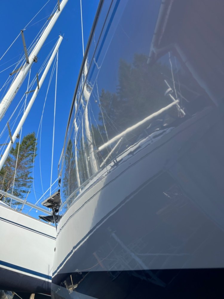

Jonas78 skrev 44 minutter siden:
Brukte denne i fjor, synes den var fin å jobbe med. Rubbet med maskin og la på Collinite 885 med håndpad.
Kommer til å bruke denne i år også

Blouberg skrev Just now:
Kult! Kjekt å høre- likte den veldig godt, var lett å få på og av. Fikk du noe inntrykk av varigheten?
Bruk vest!
Jonas78 skrev 2 minutter siden:
Synes glansen holdt bra, ble lettere å holde rein. Ble nok litt mattere på høsten, men betydelig bedre enn tidligere.

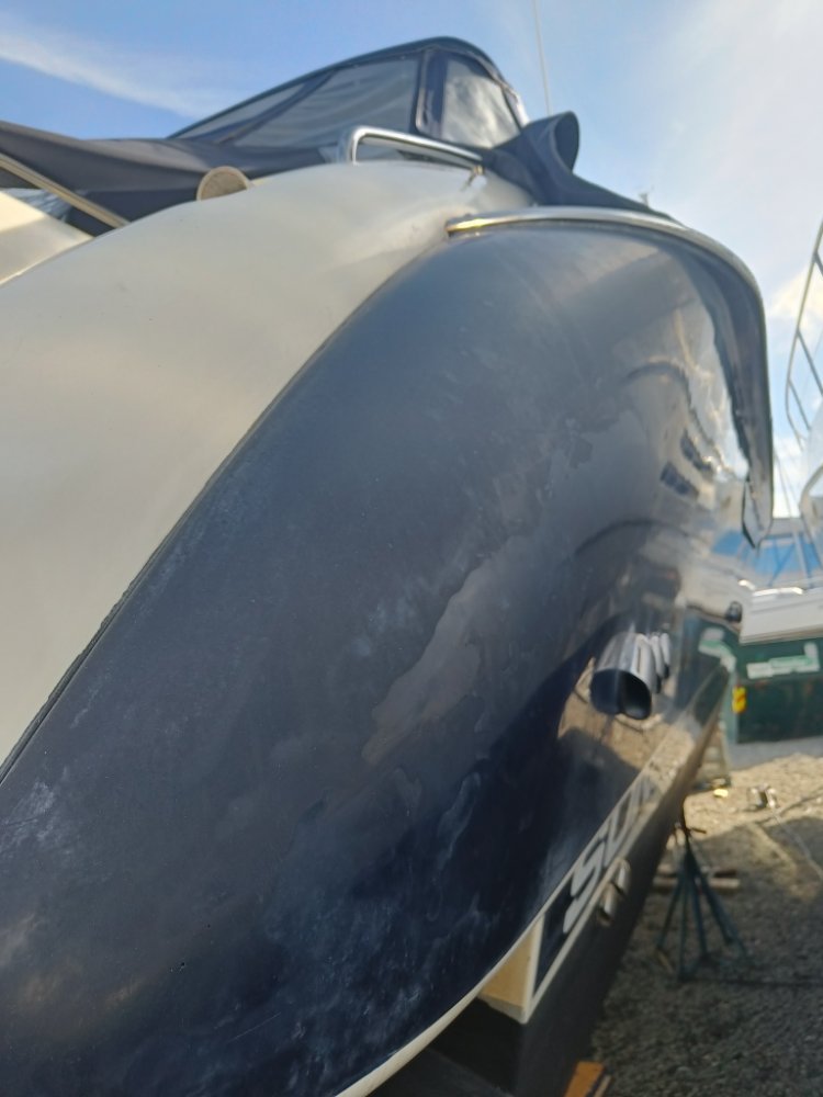

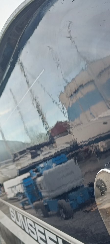

Legg wax med en applikator "løv tynt"
Polar shine 35 og saueull, dette er kun 1 steg. Skal kjøre over med oscillerende og polar shine 15
Burde egentlig planslipa skrogsiden for og få speil finish
Edit: når jeg ligger her nå, så innser jeg fort at jeg ikke kommer til og klare og la vær og slipe fort over med 400-600-800-1000-2000. Når man først er på dugnad for en kamerat så får man dra litt på og fjerne litt bulker også

Jonas78 skrev 21 minutter siden:
Spennene- kjekt om du legger ut detaljerte bilder når du gjør den jobben. Mitt skrog er litt bulkete også om man ser bildet jeg postet tidligere, så det hadde vært interessant å lære og se prosessen du går gjennom.
For og si det sånn, så er ikke det noe jobb for en nybegynner. Sliper man feil så kan det fort bli reparasjon som kommer på 20-50k.  Men som plastarbeider så er dette "partytrikset" mitt når det kommer til hi-end poleringsjobber
