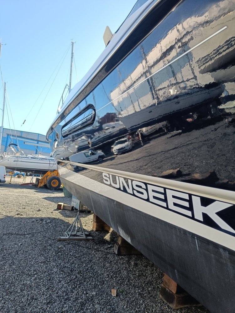

Deataling på bil har jeg holdt på med i årevis og fremgangsmåte er lik på båt. For å få et bra resultat så må man ha en god maskin,jeg foretrekker ocilerende maskin,det trenger ikke være rupes eller flex,men en god maskin er et must. Så må man først rengjøre båten Så den er gulvene ren,jeg bruker en sterk blanding med nerta til formålet. Når båten er ren så teiper jeg 3stk firkanter på båten i en firkant bruker jeg menzerna fine cut neste medium og siste heavy cut,på gammel båt bruker jeg ullpute .så buffer jeg firkantene og bruker det produktet som gir best resultat. Når båten er polert så avslutter jeg med fusso,fusso er et genialt og billig hybrid produkt som gjør at bil eller båt holder seg blank lenge og produktet tåler sterke såper. Jeg har brukt menzerna i mange år pga resultat,pris,og at det er en veldig lett produkt å jobbe med. Og husk mikrofiber kluter i store mengder og bytt klut ofte.

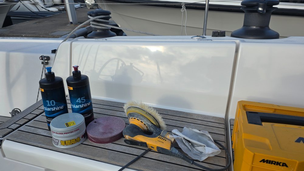

mulig du bruker mye kraftigere press på maskina Eika? Jeg har hatt denne Mirkaen lenge og bruker den mest til pussing. Men slik jeg bruker den ved polering er jeg ikke veldig redd for at den blir overbelastet. Men godt mulig du har et poeng at jeg burde ta grovjobben med roterende maskin. Hadde en Mirka PS1524, men syntes den var tung å bruke så den har jeg solgt.

Ja det er en veldig fin fremgangsmåte om man er litt usikker,tok nettopp en seilbåt for en kompis og der ble der medium cut og ull,ifølge han så hadde den båten aldri vært så fin i hans eie,avslutta seff med fusso ❤️. Mitt mest brukte produkt er medium cut fra menzerna,har allt fra heavy cut til superfint i menzerna serien. Jeg har prøvd masse forskjellig merker men har landa på menzerna pga pris,super nice å jobbe med og alltid bra resultat. Ellers vil jeg si til alle hiv poleringsmaskinen fra biltema o.l i søpla og kjøp en egnet ocillerende maskin ,bilnerden.no har supergode maskiner til ca 2600kr,du vil spare deg får masse ergrelse og få et supert resultat om du gjør det riktig,det er ikke vanskelig.
