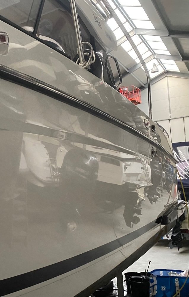

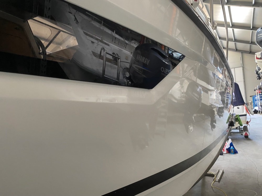

Her er en båt jeg har tatt
https://vm.tiktok.com/ZNdFqvL2j/
Her er en annen
https://vm.tiktok.com/ZNdFqwxW5/
Her er en vi gelcoat sprøyta, starta slipejobben etter sprøyting med 60papir og jobba oss opp til 1500
https://vm.tiktok.com/ZNdFb842t/

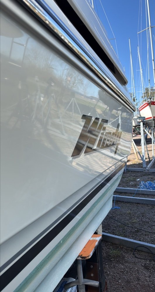

Har prøvd roterende maskiner, og de brenner veldig lett. Jeg synes jeg har mer kontroll på oscilerende både til bil og båt. Bruker ullpute til slutt, ellers Rupes padder, og det funker veldig lett for meg. Mulig roterende funker bedre på veldig dårlig og gammel gelcoat som ikke har fått noe stell på 20 år.
Min opplevelser at gelcoat under fedenderlisten er lett å få fin.
Over fenderlisten derimot, der sola står og hamrer år etter år etter år.  Der slites gelcoaten mye verre og på min 2008 modell kan jeg nå se bittesmå glassfiber knappenålshoder på targabøyle og på noe av de værste stedene på overbygget hvor sola står på.
Men skroget? Null problem, blir så fint så (med DA maskin siden jeg er en glad amatør)
Mvh
Windy37GM
Alt jeg skriver er synsing og vage spekulasjoner basert på hva jeg har lært oppigjennom.

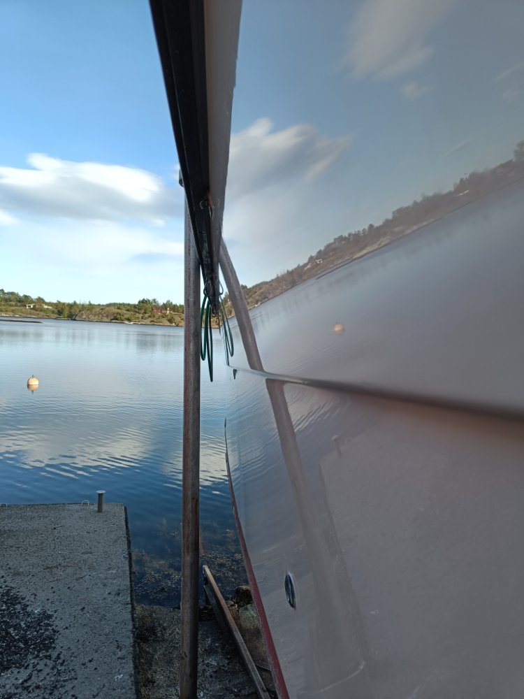

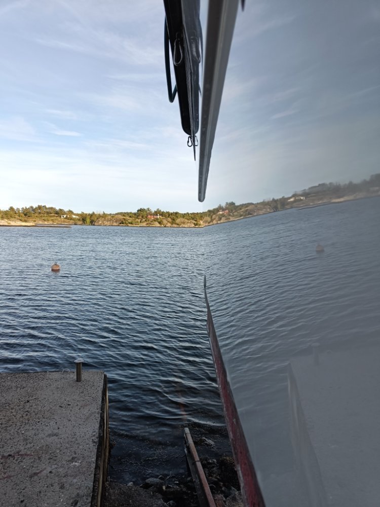

Tror jeg har en veldig god kandidat 😁 prosjektbåt jeg kjøpte i vinter som jeg jobber med. 2008 Jeanneau Sun Odyssey 39DS som nok aldri har sett verken polish eller såpe før jeg overtok den. E
  • 3 uker senere...
