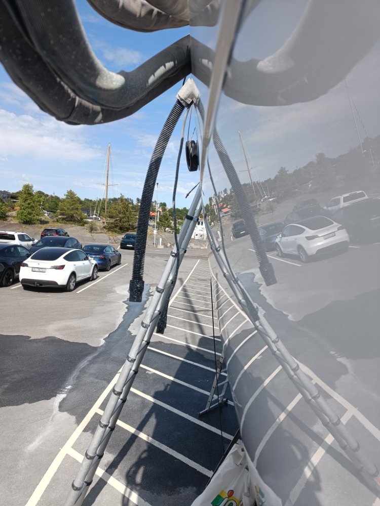

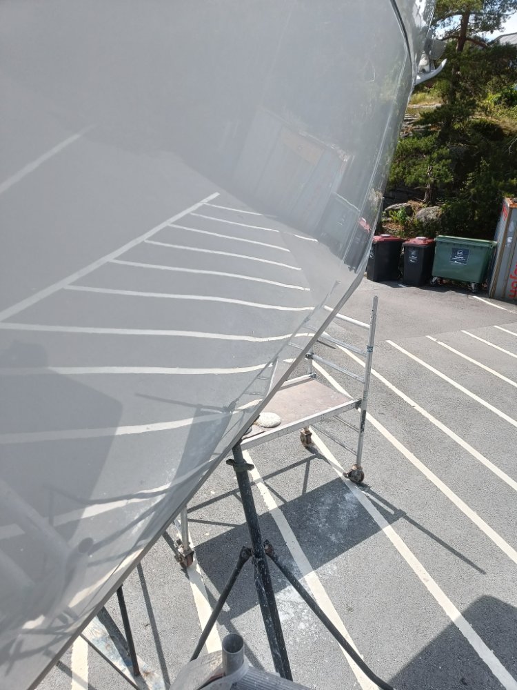

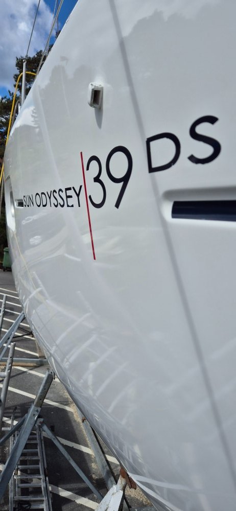

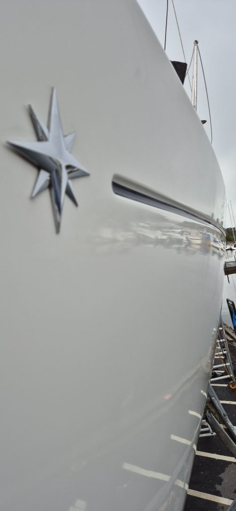

Morten_L Svart 22.Mai Link til dette innlegget Svart 22.Mai Eika skrev 6 minutter siden: Blei det blankt ? Vis oss speilet :) Joda, langt i fra perfekt. Men slettes ikke værst (i hvert fall på bildet ) Sitér dette innlegget Link to post

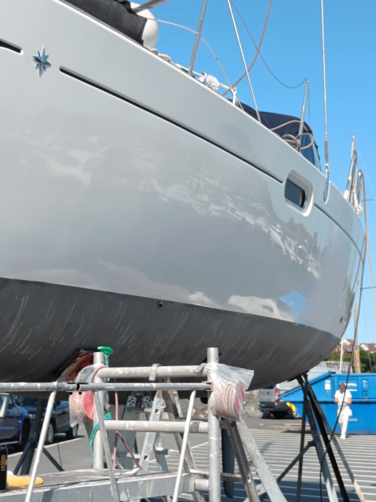

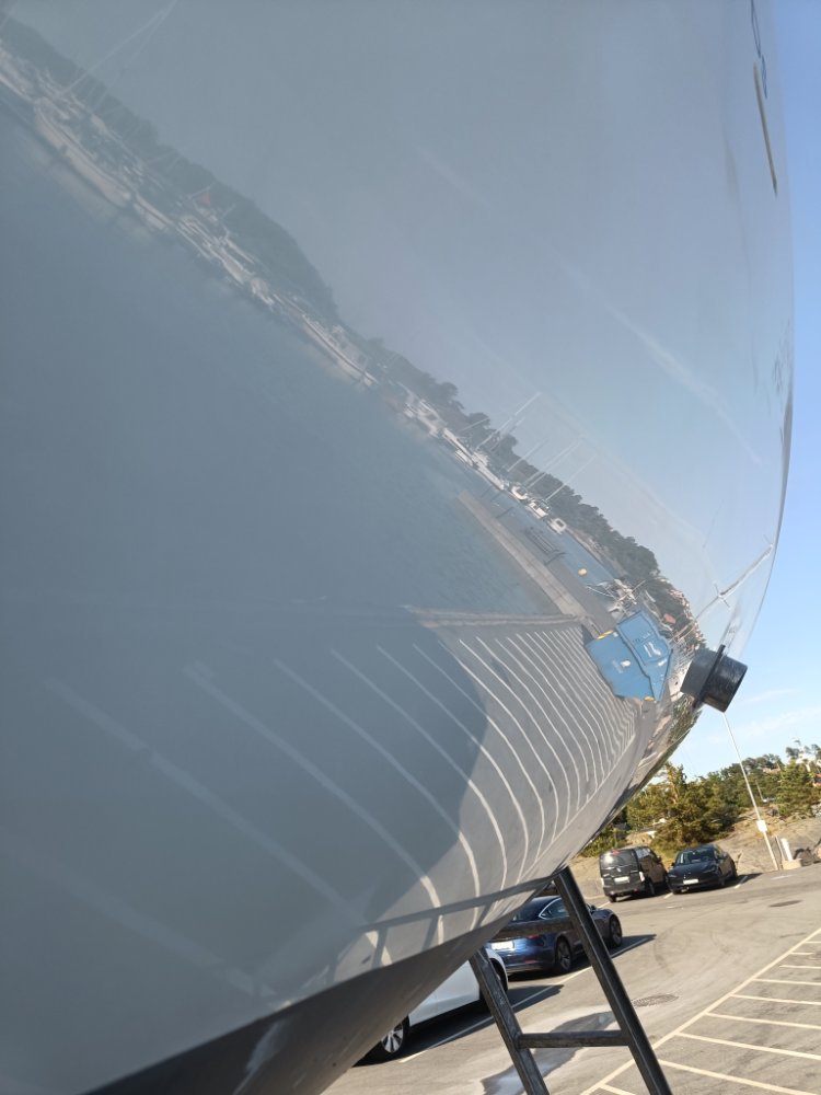

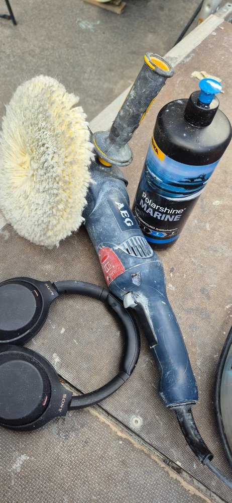

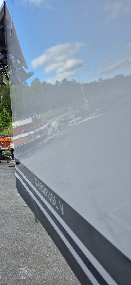

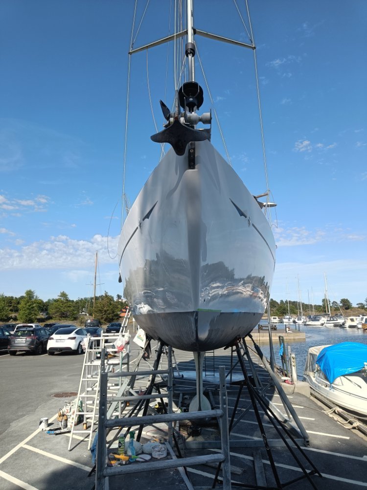

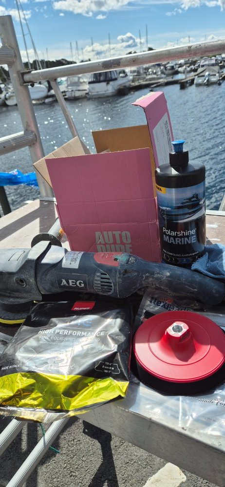

Morten_L Svart 2.Juni Link til dette innlegget Svart 2.Juni Nå med ullpad fra Temu fått av @Eika med litt tips på kjøpet og den andre båten (Dufour 425 Grand Large) som har fått adskillig bedre vedlikehold enn Jeanneauen min på de siste bildene. En runde med Mirka Polarshine Ble rett og slett litt fornøyd 😁 Sitér dette innlegget Link to post
Eika Svart 2.Juni Link til dette innlegget Svart 2.Juni Det der kan man si seg fornøyd med :) det er jo bare morro og komme med tips, råd og remedier når resultatet blir sånn. Det er ikke lenge til denne er like blank Sitér dette innlegget Link to post
Morten_L Svart 2.Juni Link til dette innlegget Svart 2.Juni @Eika hjelper godt med litt tips på veien!! kanon, gleder meg til å ha to blanke båter 🤩 (eller kanskje mest til Jeanneauen er solgt og jeg kun har en 🤣) Sitér dette innlegget Link to post

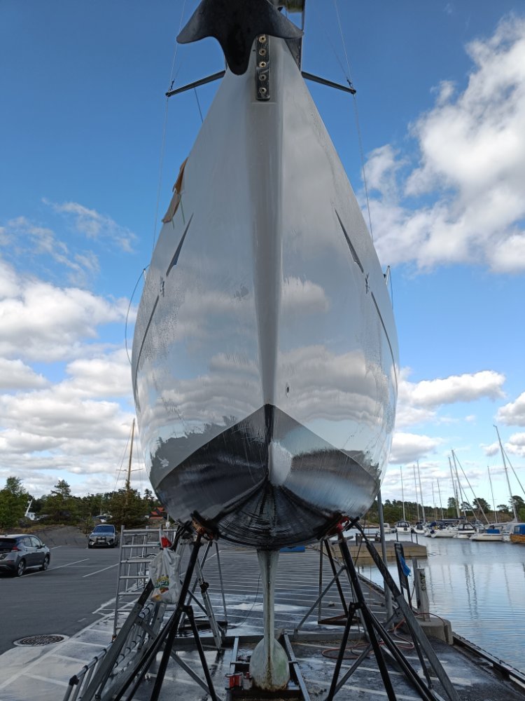

Eika Svart 11.Juni Link til dette innlegget Svart 11.Juni Begynner og hjelpe seg nå, det er ikke lett og se hvor alle skadene har vært Sitér dette innlegget Link to post
