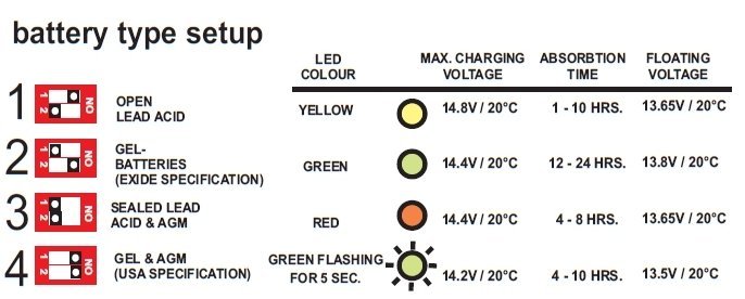

Jeg har en Sterling PDAR regularor, og bruker setting 1. Mine batterier varer lenge.
