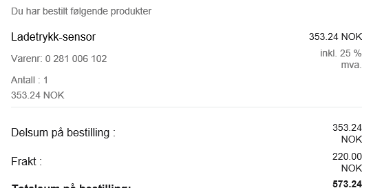

Vet ikke delenummeret, men det har vært nevnt i tidligere tråder at dette er en std Bosch-komponent som kan kjøpes mye rimeligere hos bildel-pusherne. OEM- delenummer har også vært beskrevet, og da er det enkelt å finne riktig del.

En del til D6 som koster 573 kroner ink frakt.. sett det også, lissom :tommel_opp:
