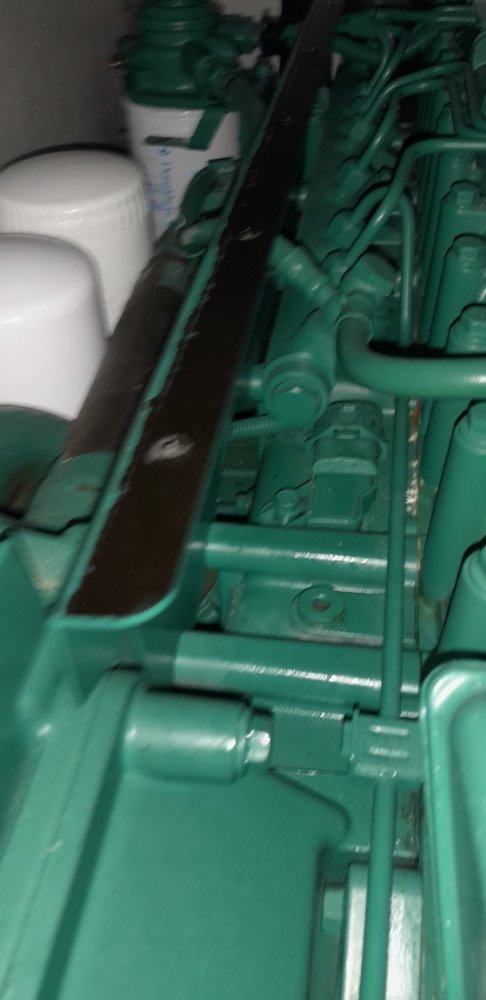

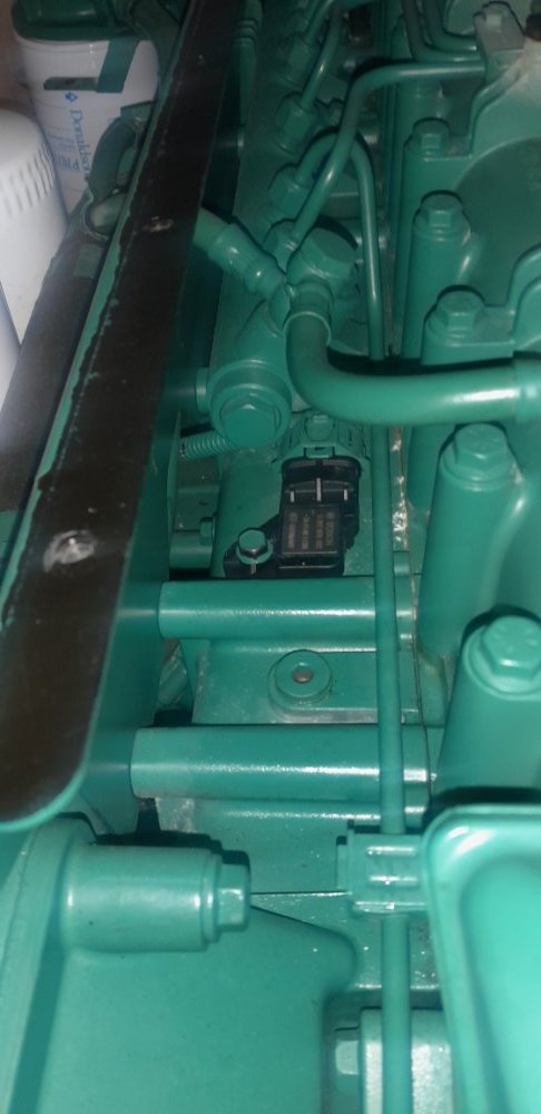

Map sensor burde ikke ha noe med driftstemperatur å gjøre. Den måler luft mengde og luft temperatur (det blir luft trykk, manifold absolute pressure MAP)og det styrer dieselmengden. Turbotrykket styres av dieselmengden. Du kan se på EVC om det er ulikt turbotrykk.
derfor tenker jeg turbo. Den starter å spinne på 1200 ish omdreininger og lader fullt fra 1800 rpm.
Hadde du hatt kompressor hadde det vært stedet å starte. Da er det et spjeld i luftfilterboksen som kan henge seg opp og hindre ladeluft til kompressoren. Det hyler godt i motoren da
et tanke som slo meg er at driftstemperatur ikke har noe med dette å gjøre, men at pot meteret i spakene jukser litt. Har du prøvd kalibrering?
Spakene virker helt uavhengig av hverandre, så det er nok noe med selve motoren.
Jeg ville ikke spekulert så mye mer før ny MAP-sensor er testet.

I hear you, Mister ! Men..., det er ganske enkelt å ta vekk gulvet å komme til på BB maskin, men ..aan i ellefte på SB maskin. (sofa må demonteres) Så forsøker den som er på vei først. Er BB som henger.
Kan ikke forestille meg at du må gjøre denne jobben fra salongen, du bytter relativt enkelt disse sensorene ved å jobbe mellom motorene om ikke Princess har funnet på noe inn i helsike dumt.

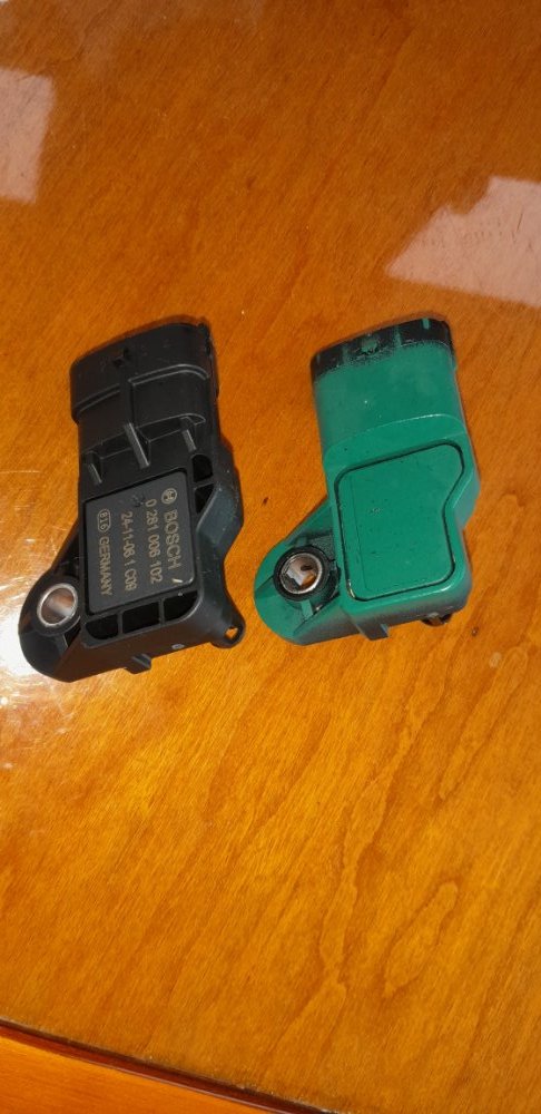

dieselfan skrev for 8 timer siden:
Hadde jeg hatt to D4 eller D6 så ville jeg hatt en MAP sensor i reserve i båten til enhver tid....
Det er ikke noe generelt problem med MAP-sensorer på D4/D6. Bosch leverte en periode noen sensorer med variabel kvalitet, dette er nå omlag 20 år siden. Enkelte årganger av disse motorene har hatt utfordringer med disse sensorene som følge av dette. Jeg har ikke hørt/lest om tilsvarende problemer på motorer produsert senere.
Men for @Worry II som har enda en motor fra samme tidsperiode kan det være en tanke å bytte også på denne som forebyggende vedlikehold.
