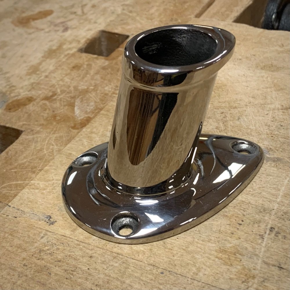

Thoma_s Svart 7.Mai Emnestarter Link til dette innlegget Svart 7.Mai Slik ble de til slutt : Trykk her Sitér dette innlegget Link to post
