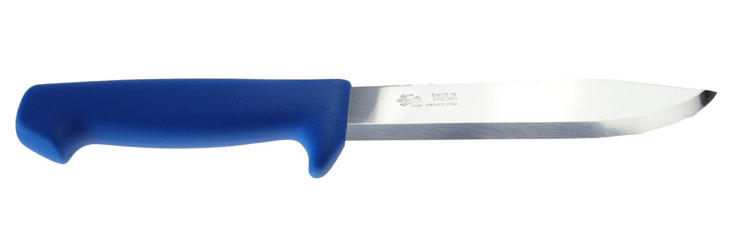

Mastiff Startet 3.April Link til dette innlegget Startet 3.April Vi har en 1040SP vi bruker i båten, det er den store sløyekniven til Mora. Det fins ikke slire til den originalt, bare til 1030SP. Denne har en bladlengde på 17 cm, så det er ikke en lommekniv, akkurat. Den skal også være rustfri, men det er en sannhet med store modifikasjoner, den tåler ikke å stå i båten uten at rustflekkene begynner å komme, derfor tar vi den med opp og ned i en veske, men det er ikke helt trygt hvis vi skulle glemme at den er der. Greia er skikkelig skarp! Er det noen som vet om en slire som kan passe til noe sånt? Det kan ikke være lær, det må være noe som tåler saltvann bedre enn som så, så plast er vel det mest aktuelle. Sånn ser den ut: Sitér dette innlegget Link to post

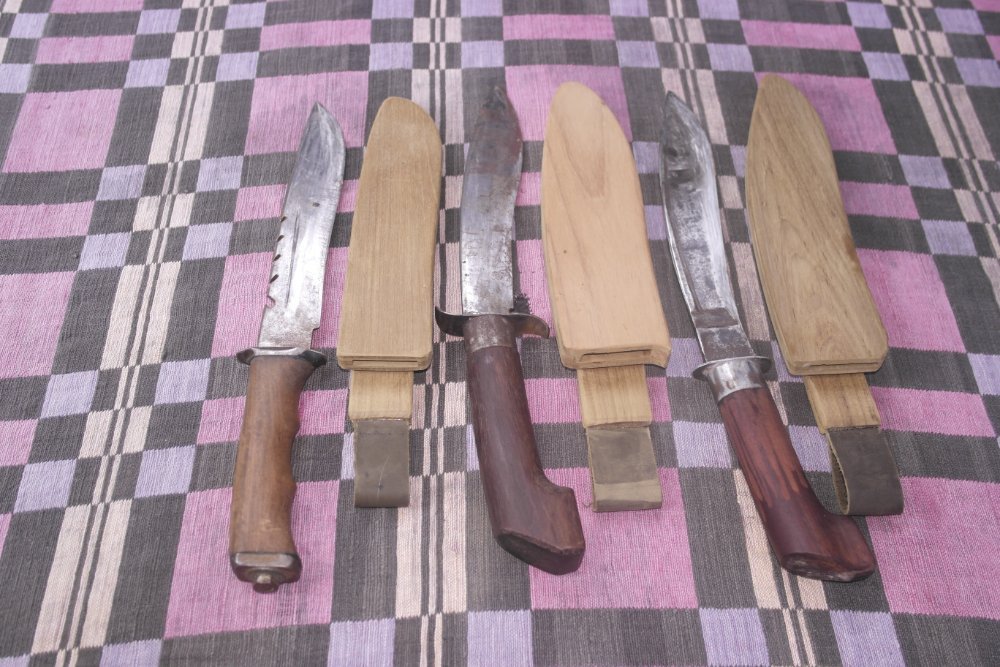

NilsPils Svart 4.April Link til dette innlegget Svart 4.April Jeg har lagd flere kvivslirer av teak til gutta i Thailand. Gutta i landsbyen bruker ofte plastrør som de varmer så det blir formbart og kan trykkes sammen rundt kniven til riktig passform. Det hører med til historien at gutta lager knivene selv av bladfjærer og skaft av redwood. Kjøpekiv er for tapere . . . Her er min fremgangsmåte (jeg mistenker at kniven til venstre er en kjøpekniv til en av konene). Kniven i midten er min. Den fikk jeg i gave fordi de syntes jeg hadde for dårlig kniv: Sitér dette innlegget Hilsen Nils Rømcke som har tresnekka Tora og motorbåten SaowaneeJeg er litt gal, og trives ganske godt med det ................ Link to post

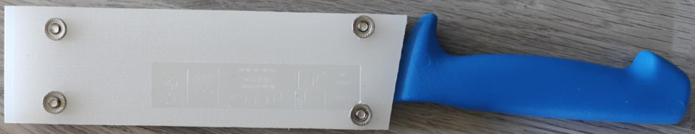

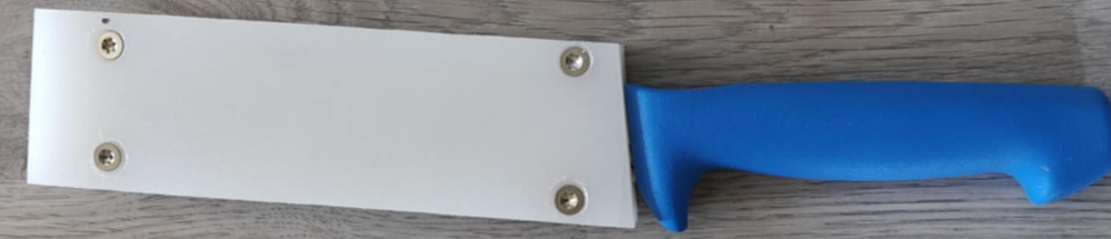

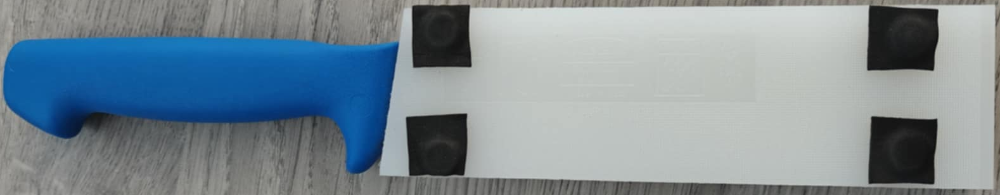

Mastiff Svart 5.April Emnestarter Link til dette innlegget Svart 5.April Sånn ble den, av den nevnte skjærefjøla. Nedfelte skruer på den ene siden, nedfelte flensmuttere på den andre (plassert omvendt, så mutteren går inn i plata og bare flensen er på overflaten) og til slutt møbelknotter av gummi som hindrer at mutterne skal skrape opp noe i båtveska. Med mellomlegg laget av isolasjon fra 6 mm2 gummikabel, så jeg kunne justere det sånn at kniven sitter akkurat passe. Takk for den ideen! Sitér dette innlegget Link to post
