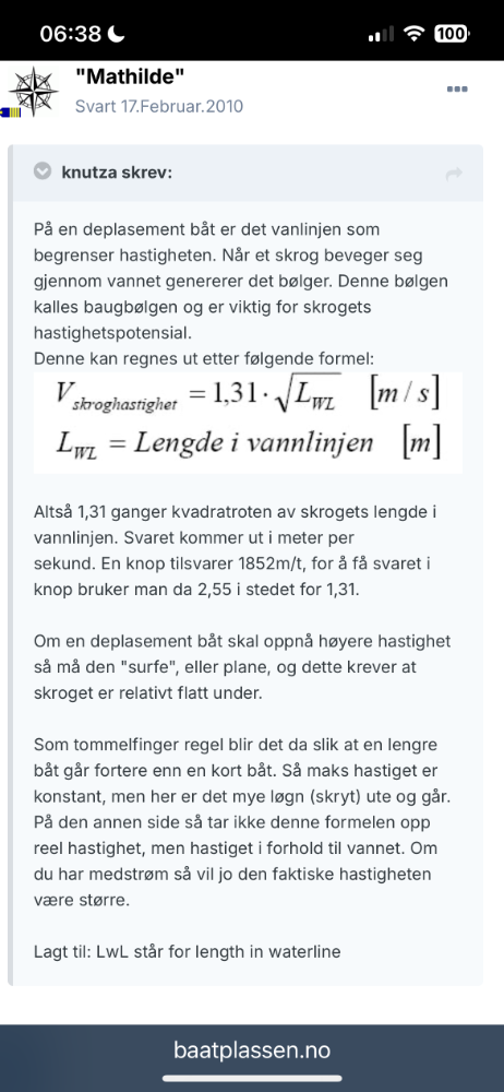

Code0 Svart 4.April.2025 Link til dette innlegget Svart 4.April.2025 frekar skrev for 6 timer siden: Føler at båten graver seg ned ved full gass og ser såvidt 5 knop på måleren ved full gass (2800-2900 rpm) Når båten min graver seg ned nærmer den seg maks skrogfart, og vil ikke gå fortere. Her en formel så du kan beregne maks skrogfart for din båt. OBS svaret er i m/s, ikke knop. Her nyttig info om MD5: https://www.maximalt.dk//files/pdf/volvo_penta_md5a_for_dummies_se.pdf Sitér dette innlegget Link to post

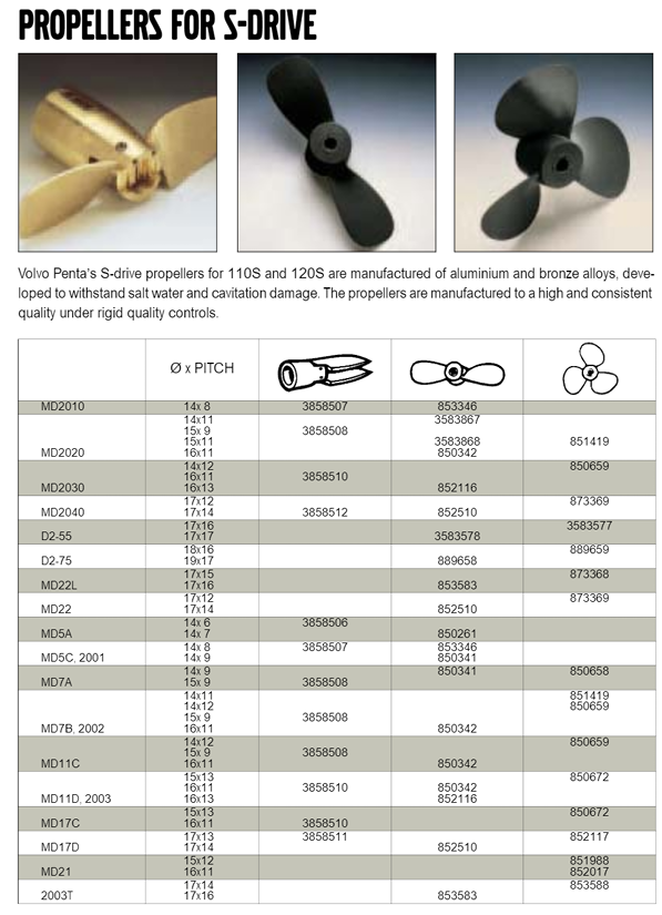

J-Å Svart 4.April.2025 Link til dette innlegget Svart 4.April.2025 Kanskje denne tabellen kan være til hjelp? Veldig grovt anslått så vil en 14" trebladet propell tilsvare en 15" tobladet med samme stigning og samme bladform. Så de to propellene du har, tror jeg vil gi omtrent samme belastning. Men trebladeren gir trolig mindre vibrasjon. Og den større motoren tipper jeg får turtallet opp i 3200 rpm, og farten opp i 6 knop. Som den båten bør klare uten å "grave seg ned" for mye. Sitér dette innlegget Link to post
frekar Svart 4.April.2025 Emnestarter Link til dette innlegget Svart 4.April.2025 Skrogfart er på min båt oppgitt til 6,6 knop. Ved å bruke formelen over kom jeg frem til 6,9 knop. Men realistisk sett skulle jeg vel vært fornøyd om jeg så tallet 6 og litt ekstra😅 Har handlet inn motor og drev (VP 2002 og 120s) som jeg tenker montere etterhvert og da propellen jeg har i dag er noe tæret og slitt vurderer jeg investere i "ny" propell. Men føler meg noe usikker på om jeg skal gå for 2- eller 3- bladet og hva jeg bør legge meg på av stigning. Sitér dette innlegget Link to post
J-Å Svart 5.April.2025 Link til dette innlegget Svart 5.April.2025 Det finnes jo propeller hvor en kan sette forskjellig stigning. For eksempel Max Prop. Men hvis du har en trebladet 14x9 tilgjengelig, uten at du må kjøpe den, så er mitt forslag å prøve den først. Sitér dette innlegget Link to post
