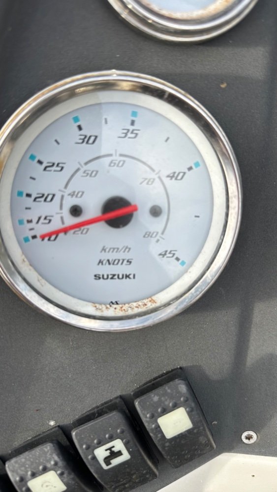

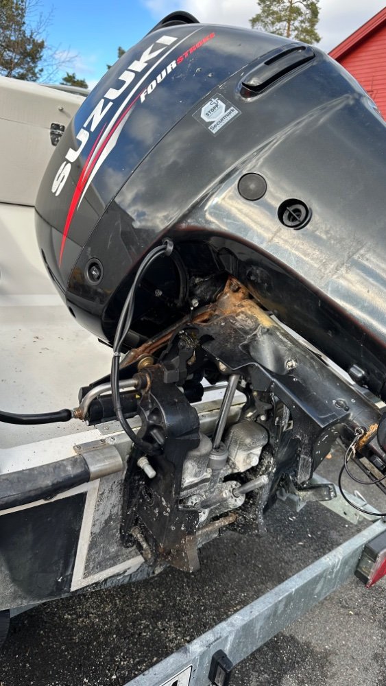

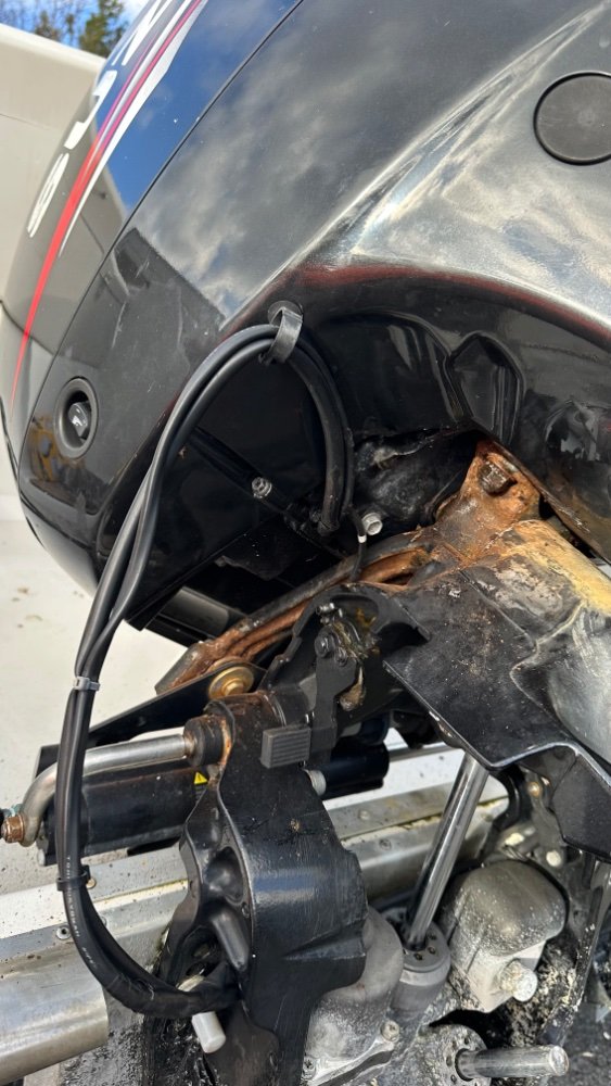

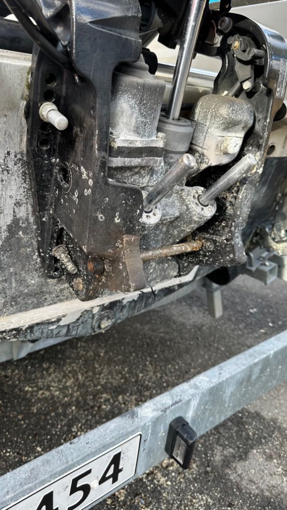

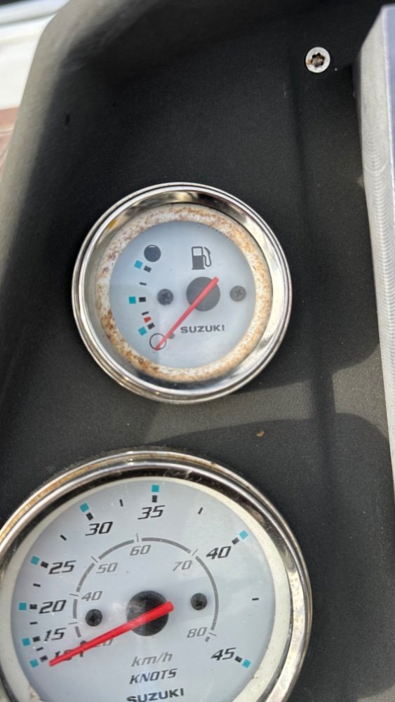

SondreC62 Startet 5.April Link til dette innlegget Startet 5.April Fått overraskende mye rust på motor i vinter. Noen som vet hva slags hammerlakk, eller lignende som burde brukes på motor og motorfeste? og noen som vet hvordan jeg får fjernet rust på instrumentpanel? (Hvordan disse åpnes) Sitér dette innlegget Link to post
dieselfan Svart 5.April Link til dette innlegget Svart 5.April Dette så ikke bra ut.. I tillegg til å utbedre dette burde du ta en Japp og tenke over hvorfor det ble slik... Sist jeg så noe nesten like ille var det en som brukte saltsyre på sprayflaske... Han hadde fått et godt råd sa han... Vannet var stengt for høsten i båthavna og han sa at ikke var så nøye å spyle etterpå... Jeg prøvde å få han på sporet, men ga opp og trakk meg unna, nå på våren ser den nesten ut som din Sitér dette innlegget Link to post
SondreC62 Svart 5.April Emnestarter Link til dette innlegget Svart 5.April Ja, jeg lurer jo veldig selv på hva som har skjedd. Båten ble grundig vasket og spylt før opplag…. Sitér dette innlegget Link to post
Komodo Svart 5.April Link til dette innlegget Svart 5.April Jeg fikk mye rust på styrekulten og motorfeste på min Mercury. Demonterte alt dette i forbindelse med bytte av oljepumpe og motorfeste, og sandblåste alle rustne deler. Malte så opp med 2-komp epoxyprimer og svart lakk til slutt. Får si det som en annen her inne, søk opp tråden om "Draco 20 blir jolle", der finner du alt du lurer på og litt til 😅 Sitér dette innlegget Draco 20 blir jolle Skroggjennomføringer og materialkvalitet DIY Badeplattform DIY Anker i syrefast Link to post
SondreC62 Svart 6.April Emnestarter Link til dette innlegget Svart 6.April Komodo skrev for 8 timer siden: Jeg fikk mye rust på styrekulten og motorfeste på min Mercury. Demonterte alt dette i forbindelse med bytte av oljepumpe og motorfeste, og sandblåste alle rustne deler. Malte så opp med 2-komp epoxyprimer og svart lakk til slutt. Får si det som en annen her inne, søk opp tråden om "Draco 20 blir jolle", der finner du alt du lurer på og litt til 😅 Takk for svar 😊 Sitér dette innlegget Link to post
Komodo Svart 6.April Link til dette innlegget Svart 6.April SondreC62 skrev for 2 timer siden: Takk for svar 😊 Bare hyggelig Jeg har sett at veldig mange motorer har godt med rust på styrearmen/rorkulten. Tror det er så enkelt at den er dårlig overflatebehandlet fra fabrikken på enkelte motorer. Dette er en del i støpestål, den burde vært galvanisert. Eller i det minste lakkert med grunning og lakk av god kvalitet. Sitér dette innlegget Draco 20 blir jolle Skroggjennomføringer og materialkvalitet DIY Badeplattform DIY Anker i syrefast Link to post
