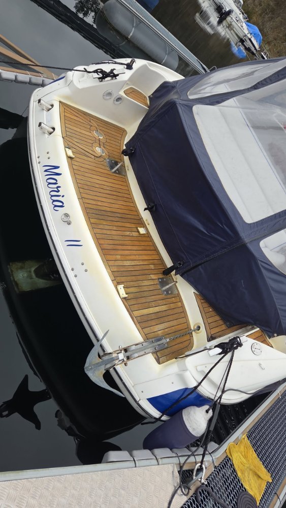

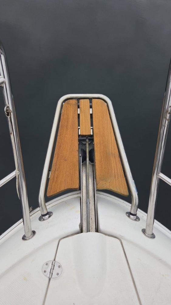

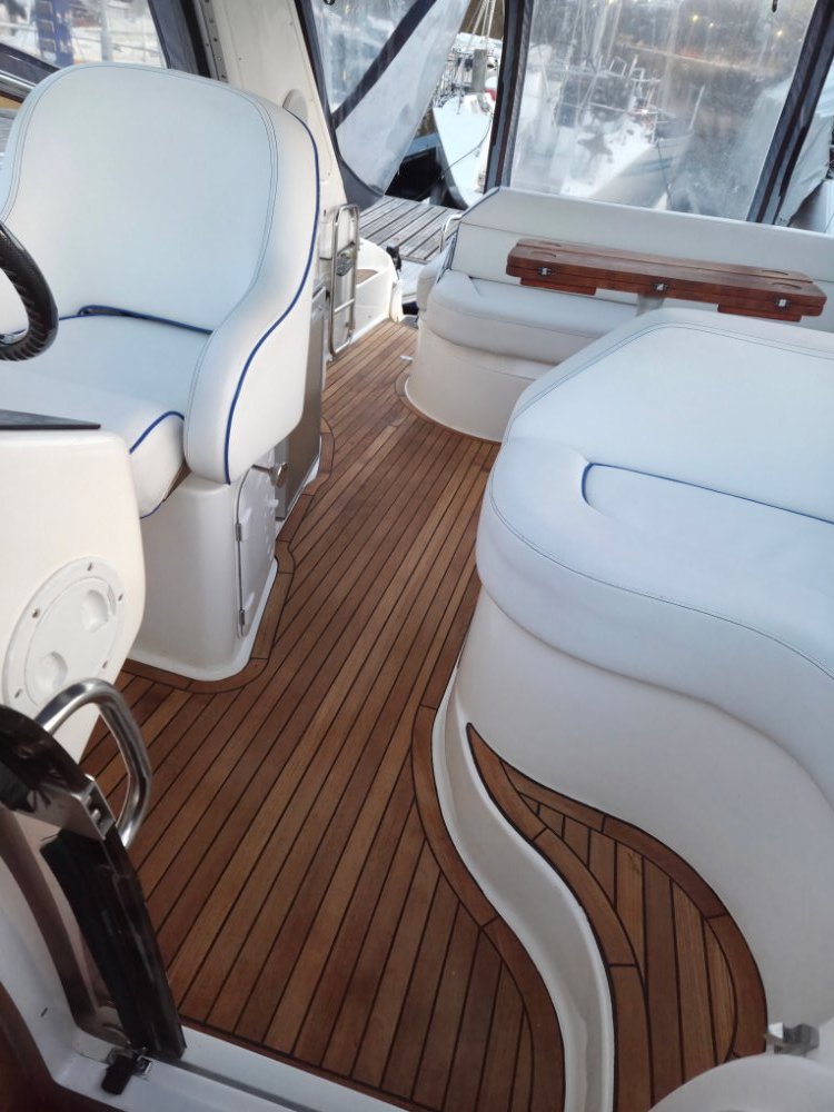

BavariaSport30 Startet 8.April Link til dette innlegget Startet 8.April Hei, etter å ha lest meg opp og ned på tråder om teak behandling for å få lysest mulig resultat gikk jeg igang. Resultatet ble ikke som forventet, og ble usikker på om jeg har gjort noe feil? Både badeplattform og innvendig ser verken jevn eller lys ut. Benyttet extreme sin 2trinns rens og høvelings golden teak sealer. Fuktet teaken, skrubbet med trinn 1. Deretter skylte jeg godt. Gjentok dette med trinn 2. 1 døgn senere (med mye sol og vind) påførte jeg høvelings teak sealer med svamp. Tørket overflødig med mikrofiberklut. Tok 3 strøk, med ca 20minutters mellomrom (vått i vått) Bilder tatt 16 timer senere: Resultatet ble slik som bildene sier. Baugspydet ble greit. Innvendig ble sånn noenlunde.. men litt mørk og ser "skitten" ut. Badeplattformen er ikke spesielt fin. Tips mottas Sitér dette innlegget Link to post

Windy37GM Svart 8.April Link til dette innlegget Svart 8.April Enig, det ble ikke noe fint og ganske mørkt. Særlig det ute, det ble veldig variabelt i farge. Snodig! Eneste jeg kan tenke meg er: Jeg bruker bare 1 strøk Høvelings sealer hver gang. Og tynt som F. ved litt nærmere ettertanke, Høvelings finnes kanskjei flere utgaver? fargeløs og med farge? Har du fargeløs? mvh Windy37GM Sitér dette innlegget Alt jeg skriver er synsing og vage spekulasjoner basert på hva jeg har lært oppigjennom. Link to post

BavariaSport30 Svart 8.April Emnestarter Link til dette innlegget Svart 8.April Badeplattform blir nok renset og sealet på nytt. Mulig innvendig kommer seg med mer tørketid? Sitér dette innlegget Link to post
Windy37GM Svart 8.April Link til dette innlegget Svart 8.April BavariaSport30 skrev 3 minutter siden: @Windy37GM https://www.maritim.no/hoveling-golden-teak-3-sealer?utm_source=google&utm_medium=cpc&utm_campaign=&utm_id=19041145906&gad_source=1&gclid=CjwKCAjwktO_BhBrEiwAV70jXrWtmCydZ-HryN8KPZN8NWH3KanrfUFOwP6ubIzpyBNtzm9ZF_jchRoCO6cQAvD_BwE Ja, leste på hjemmesiden til den tyske produsenten. Hvor jeg har det fra, at det finnes med farge må gudene vite. jeg tror jeg vil gjort som du tenker, ta en del pånytt og se hva som skjer Sitér dette innlegget Alt jeg skriver er synsing og vage spekulasjoner basert på hva jeg har lært oppigjennom. Link to post
Chilli Solbris Svart 8.April Link til dette innlegget Svart 8.April Hvor nøye fulgte du bruksanvisningen for Extreme 1 og 2? Temperatur er helt avgjørende når du renser teaken! Det samme gjelder at ingenting må få tørke under behandlingen. Hvor mye skylte du mellom hvert strøk? Sol er det siste du skal ha når du påfører og gjør arbeid med produkter på teak samt for lav temperatur. Sola påvirker umiddelbart. Det er vel ikke ukjent at jeg er motstander av å overflatebehandlet teaken i etterkant både med Höveling og andre remedier. Teaken har det best ubehandlet……. Men skal man ha teaksealer har jeg en som er helt fargeløs. Sitér dette innlegget Mvh Chilli Solbris Båtlivet gir meg de største gleder! Og de største sorger!😂 Trenger du noe? www.solbrismaritime.no Link to post
BavariaSport30 Svart 8.April Emnestarter Link til dette innlegget Svart 8.April Chilli Solbris skrev for 5 timer siden: Hvor nøye fulgte du bruksanvisningen for Extreme 1 og 2? Temperatur er helt avgjørende når du renser teaken! Det samme gjelder at ingenting må få tørke under behandlingen. Hvor mye skylte du mellom hvert strøk? Sol er det siste du skal ha når du påfører og gjør arbeid med produkter på teak samt for lav temperatur. Sola påvirker umiddelbart. Det er vel ikke ukjent at jeg er motstander av å overflatebehandlet teaken i etterkant både med Höveling og andre remedier. Teaken har det best ubehandlet……. Men skal man ha teaksealer har jeg en som er helt fargeløs. Jeg tok en ny runde nå i ettermiddag på badeplattformen. Temp 10 grader. Skyet vær. Spylte godt i forkant. Skuret trinn 1 godt inn med kost (mye mer nøye enn sist), lot den ligge på i ca 20 minutter og tilførte lett fuktighet 2 ganger ila de 20minuttene. Spylte med mye (ikke kraftig) vann i 5minutter før jeg gjorde samme prosess med trinn 2. Spent på å se imorgen ettermiddag hvordan resultatet er. Imorgen kveld legger jeg nok 1 tynt lag med høvelings golden teak, med svamp. Da kan jeg ikke gjøre det bedre tror jeg. Sitér dette innlegget Link to post

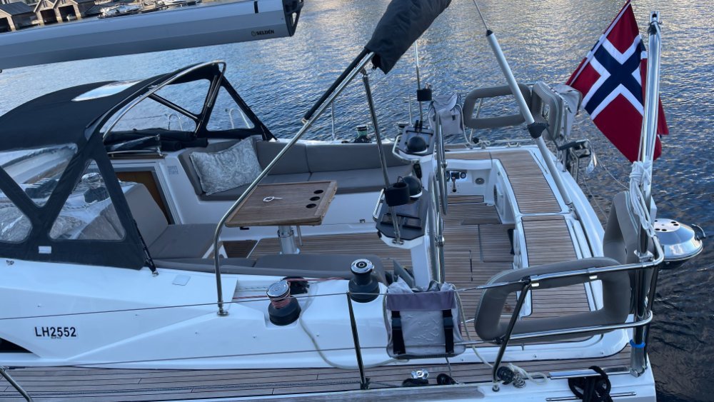

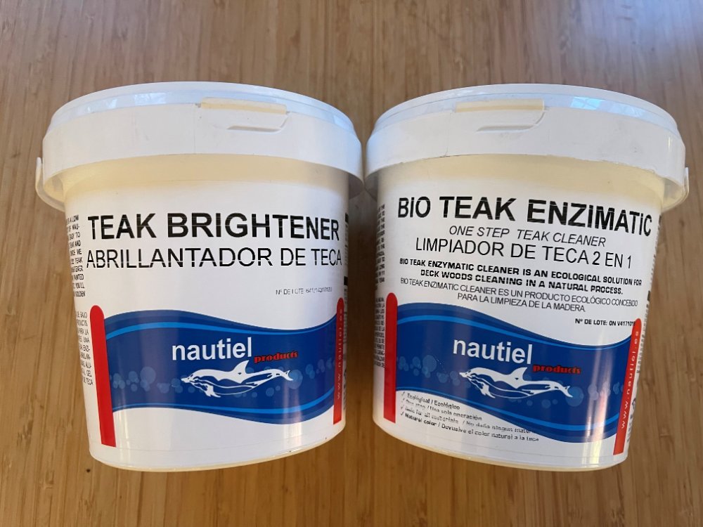

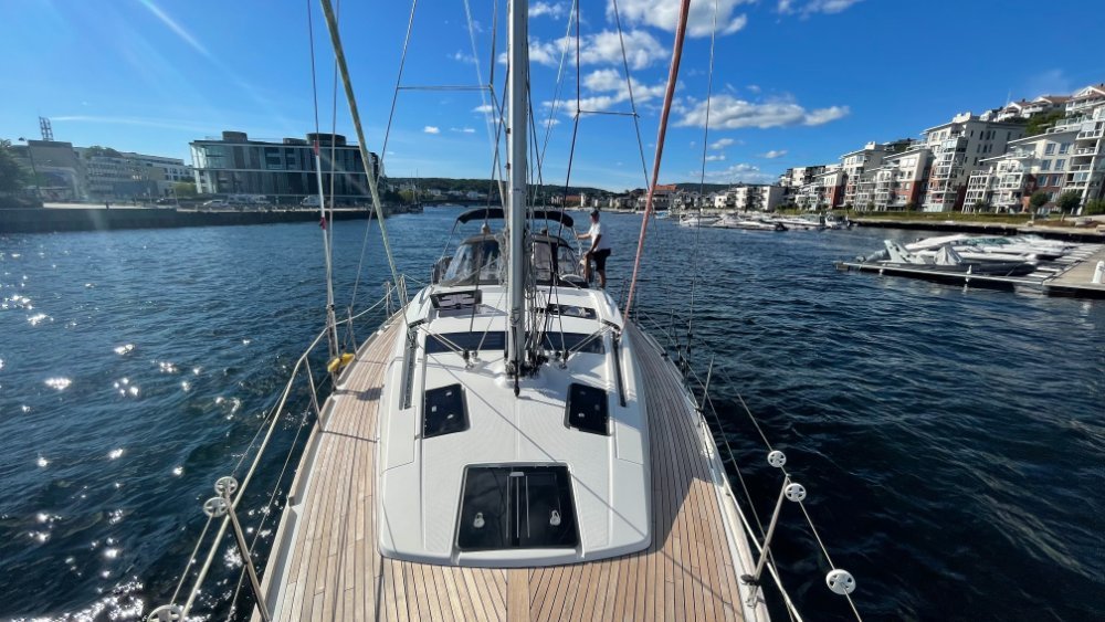

dennrick Svart 11.April Link til dette innlegget Svart 11.April Båten vår er fra 2015, og såvidt jeg vet er ikke teaken behandlet med noe som helst med unntak av et produkt selgeren av båten fortalte at han hadde brukt opp igjennom. Det er snakk om et biologisk produkt med enzymer, der den ene boksen renser og den andre lysner. Bildene av båten er fra visning i august 2022 før jeg kjøpte den - det er Kristiansand i bakgrunnen: Jeg fikk et par nye bokser i posten idag, og de ser slik ut. Det er kjøpt her i Norge fra "Kristiansand Båt og Motor AS". Sitér dette innlegget Skipsplast 605 | Bavaria 300 Sport | Uttern D66 | Bavaria 28 Sport | Bavaria 39 HT Sport + Grand RIB 380 | Grand RIB 650 Golden Line 200HK | Bavaria 42 Vision (Båtplass på Tjøme) Link to post
Chilli Solbris Svart 11.April Link til dette innlegget Svart 11.April Komodo skrev for 4 timer siden: Nå var du streng @Chilli Solbris Jepp!😁 dennrick skrev 56 minutter siden: Båten vår er fra 2015, og såvidt jeg vet er ikke teaken behandlet med noe som helst med unntak av et produkt selgeren av båten fortalte at han hadde brukt opp igjennom. Det er snakk om et biologisk produkt med enzymer, der den ene boksen renser og den andre lysner. Bildene av båten er fra visning i august 2022 før jeg kjøpte den - det er Kristiansand i bakgrunnen: Jeg fikk et par nye bokser i posten idag, og de ser slik ut. Det er kjøpt her i Norge fra "Kristiansand Båt og Motor AS". Det produktet der har jeg trua på! Hvor får du tak i det? Sitér dette innlegget Mvh Chilli Solbris Båtlivet gir meg de største gleder! Og de største sorger!😂 Trenger du noe? www.solbrismaritime.no Link to post
dennrick Svart 11.April Link til dette innlegget Svart 11.April @Chilli Solbris Se bilde under Arild er "på". Sitér dette innlegget Skipsplast 605 | Bavaria 300 Sport | Uttern D66 | Bavaria 28 Sport | Bavaria 39 HT Sport + Grand RIB 380 | Grand RIB 650 Golden Line 200HK | Bavaria 42 Vision (Båtplass på Tjøme) Link to post
Chilli Solbris Svart 11.April Link til dette innlegget Svart 11.April dennrick skrev 39 minutter siden: @Chilli Solbris Se bilde under Arild er "på". 👍👍👍 Sitér dette innlegget Mvh Chilli Solbris Båtlivet gir meg de største gleder! Og de største sorger!😂 Trenger du noe? www.solbrismaritime.no Link to post
